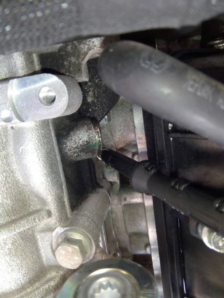

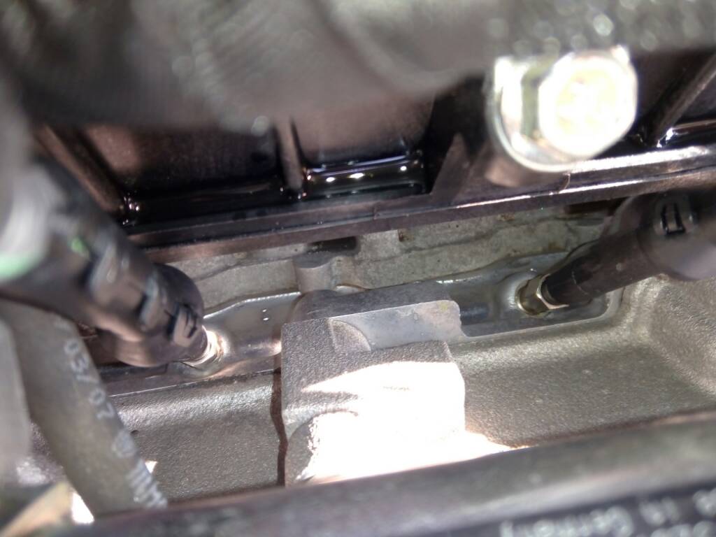

Vengo subito al dunque.... Io non ho l è swirl, o perlomeno non ci sono nella solita posizione... Allego foto
Se non sono lì le trovi nella parte sotto del collettore d aspirazione... c è già una discussione aperta per le valvole swirl.
Le ha le swirl solo che il tuo collettore è diverso dagli altri perché per ovviare al problema che si staccava L asta di comando hanno modificato il posizionamento di tutto il meccanismo..
