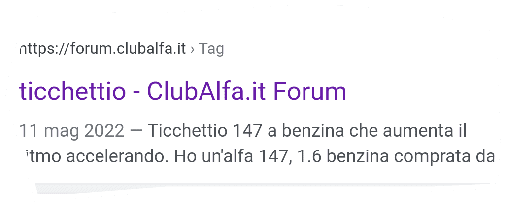

Com'è finita poi? Sei riuscito a trovare qualcuno degno?
@andrea-cesenat ma codesta discussione che fine ha fatto? È stata unificata/accorpata a qualcun'altra già esistente??
Ciao! Si siamo riusciti, erano le candele e le pippete, ora va benissimo!! Si il meccanico era un capo officina autorizzata Alfa Romeo di Asti che ora lavora in proprio, comunque appena portata da lui , messa in moto, mi ha detto che gira a tre, e che secondo lui erano le candele. Invece un altro meccanico voleva già smontare mezzo motore. Quindi ci sono meccanici e Meccanici. Ti saluto! Ciao!
E si ce ne sono diverse ma non proprio quella lì che cercavo. Che tra l'altro era del maggio dell'anno scorso. Cercando In rete viene fuori un risultato mentre sul forum non esce più.
Ma scusa, non guardano gli elettrodi candela, pipette che faccia hanno?
