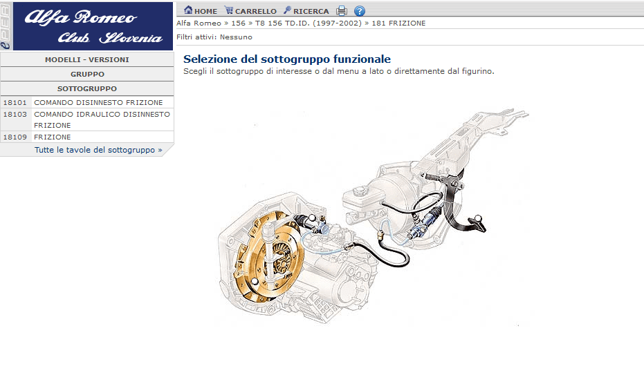

non parla del pistoncino frizione ma dello spurgo della frizione che è diverso. c'è un punto di spurgo sopra la campana del cambio ma sembra che nessun meccanico lo sappia tant'è che la mia avrà visto il primo spurgo dopo 18 anni:rolleyes:

La MJTD ha lo spurgo sopra il pistoncino. Ho capito che non si spurga il pedale...
sulla la campana del cambio o dentro la campana del cambio?
in ogni caso ci deve essere uno spurgo anche lì
questa è del Diesel
Reactions: kormrider
Come l'immagine, si trova sopra la campana frizione e non dentro.
