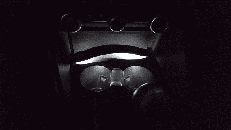

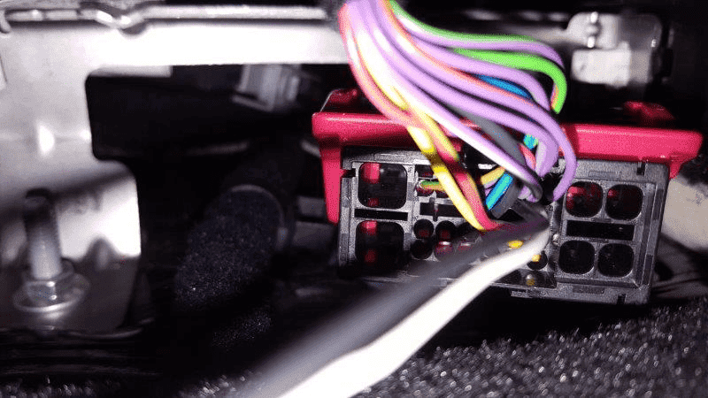

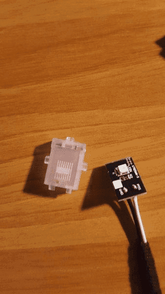

Ecco il risultato finale
Materiale occorrente:
nr.2 plafoniere codice 50539105
nr.1 connettore della TE connectivity codice 2138557 con relativi terminali codice 2098762-1
nr.2 terminali TE connectivity 5-1418760-1
per cablare il connettore D048(si trova nella parte posteriore del tunnel)
Unica seccatura è che va tolto il tunnel centrale.
Le plafoniere sono reperibili presso autoricambi Alfa Romeo, il resto del materiale l'ho ordinato direttamente dal produttore.

Ottima guida, complimenti
Ottimo lavoro davvero, apprezzabile il fatto che rimane un lavoro con pezzi e cablaggio originali.
È molto laborioso lo smontaggio del tunnel?
Direi di no, ci sono 4 viti, 4 connettori e la presa di alimentazione usb nel tunnel che ha 3 connettori.

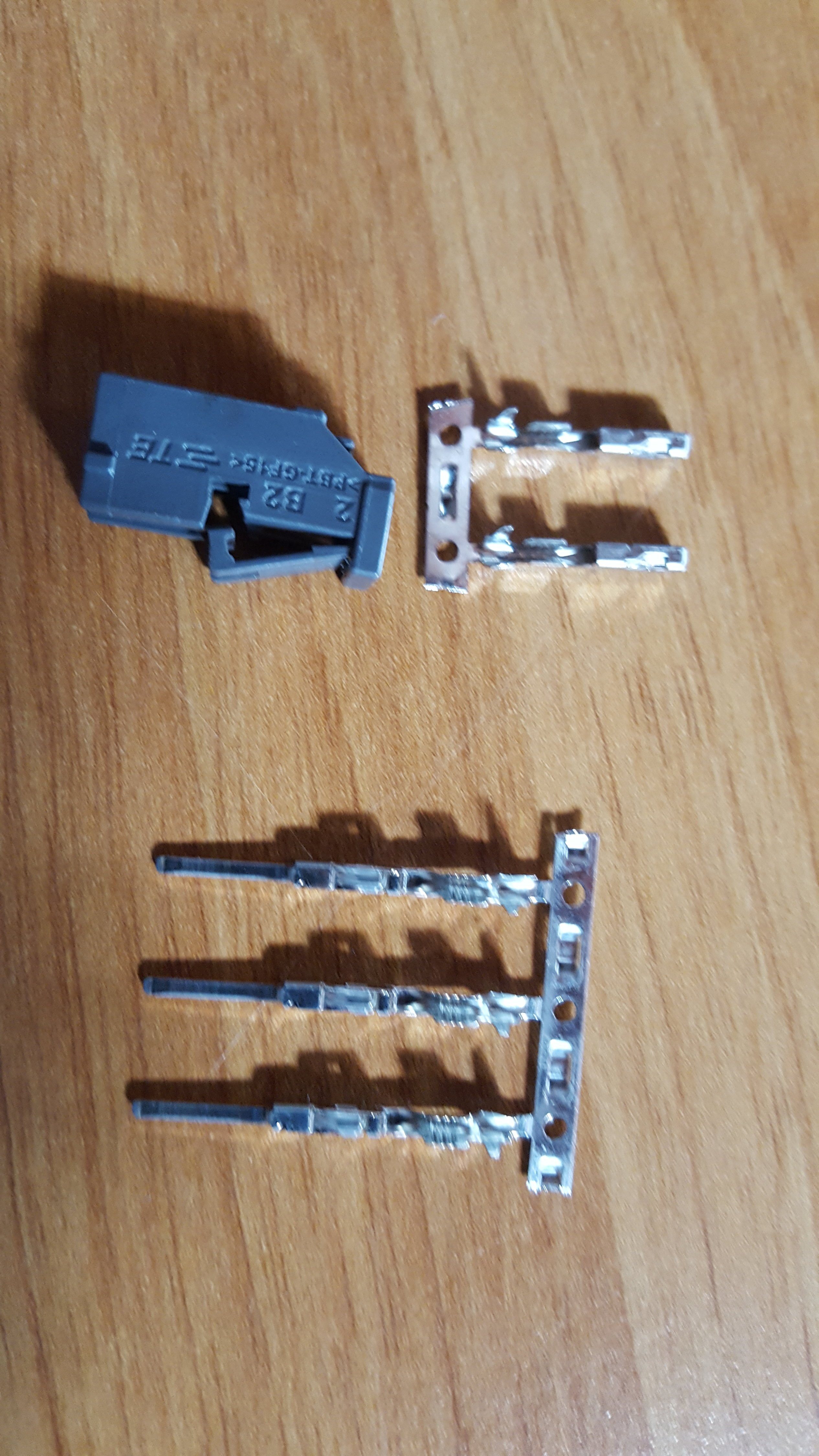

Se servono ho i connettori femmina originali ed i terminali del connettore d048 (presi direttamente in America)
Per chi interessato ho disponibile qualche connettore.
Connettore femmina completo più i due terminali per il connettore D048.
€ 5 +ss
