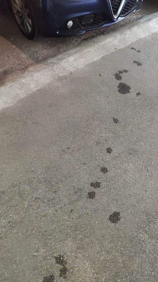

Salve ragazzi buongiorno.
Vi spiego brevemente la situazione:
Sono rimasto bloccato al estero per circa 3 mesi, quindi l'auto di conseguenza è rimasta ferma in garage, mio padre ogni settimana la metteva in moto per qualche minuto giusto per non far scaricare la batteria.Avendo poi sospeso la polizza l'auto non poteva circolare.
Oggi sono rientrato, la prima cosa che ho fatto è stata mettere in moto l'auto facendo qualche giro in cortile, ho notato delle perdite che credo siano acqua dato che si assorbono completamente dopo poco, sembra condensa dovuta al uso di aria condizionata, ma naturalmente essa è spenta.
Dato che non posso ancora uscire perchè la polizza mi viene riattivata tra 3 giorni volevo un vostro parere su alcuni aspetti.
1)Come mai ha queste perdite di di acqua (almeno credo) , se la lascio ferma in moto per qualche minuto o faccio avanti ed indietro non vi è alcuna fuoriuscita, ma principalmente avviene nelle manovre. Ho provato anche ad abbassarmi sotto l'auto ma non vedo le perdite.
2)Rumori diffusi nelle sterzate ma sembrano provenire dalle gomme e braccetti simile alla mancanza di lubrificazione (credo sià comunque dovuto al fatto che l'auto è stata ferma diversi mesi)
3)La sento molto ingolfata come se dovesse fare la rigenerazione ma anche qui credo dato dal fatto che essendo stata un po in moto senza circolare se non leggere manovre in cortile, abbiamo bisogno di camminare.
Vi ringrazio scusate per il post lungo vi auguro una buona giornata.
Allego foto
    94.8 KB · Visualizzazioni: 455
#2
Mettere in moto un’auto diesel con dpf rimando fermi è una cosa che non deve essere mai fatta. La batteria va caricata con un caricatore e non con il motore in moto. L’acqua che vedi è la condensa che si è formata nel tubo di scappamento. La senti un po’ “ingolfata” perché il dpf si è intasato rimanendo ferma. Appena puoi falle fare un po’ di chilometri in autostrada e vedrai che tornerà tutto come prima
#3
Vurt grazie per la celere risposta, ho fatto qualche danno grave avendola lasciata in moto senza circolare?
Per i rumori tipo mancanza di lubrificazione pensi sià normale dopo 3 mesi di inattività?
#4
Non hai fatto danni ma ti consiglio di non farlo più. I rumori dovrebbero sparire con l’utilizzo
#6
Ciao, ho visto la foto e ho pensato subito che è la stessa cosa che succede alla mia Giulietta (benzina).. durante il lockdown anch’io l’accendevo circa una volta alla settimana solo per piccole manovre e avevo iniziato a notare questo sgocciolio..ho messo anche un video per spiegarlo :oops: perché era davvero un sacco d’acqua.. ad oggi che ho ripreso ad usarla piuttosto normalmente vedo che lo sgocciolio lo fa solo alla prima riaccensione dopo averla solo spostata e non utilizzata (spiegavo che avendo un garage doppio in lunghezza alle volte mi capita di doverla accendere per fare uscire l’auto dietro e all’accensione successiva fa quel condensone da paura.. se invece vado da qualche parte no) a quanto pare se l’accendo devo farci qualche km :D maledetto garage
