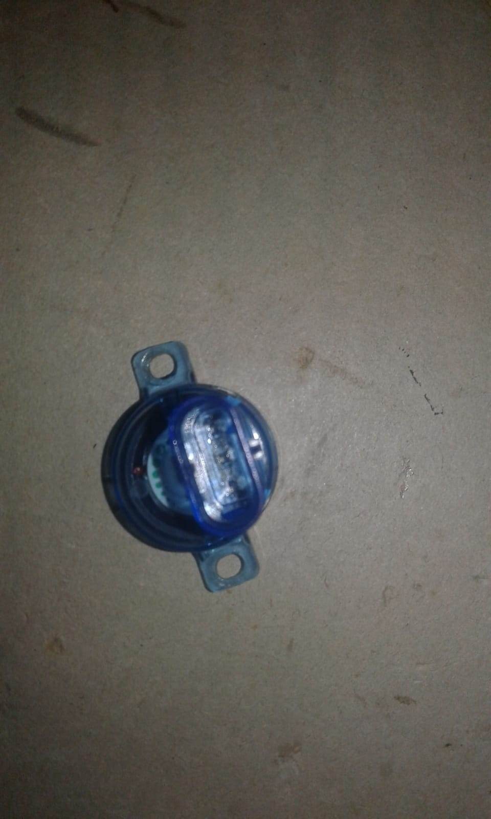

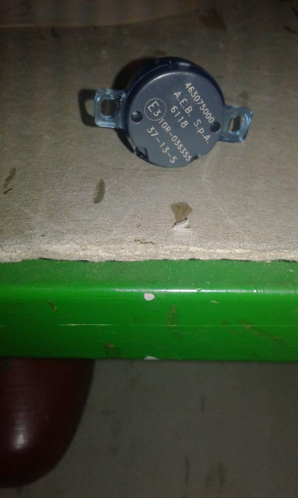

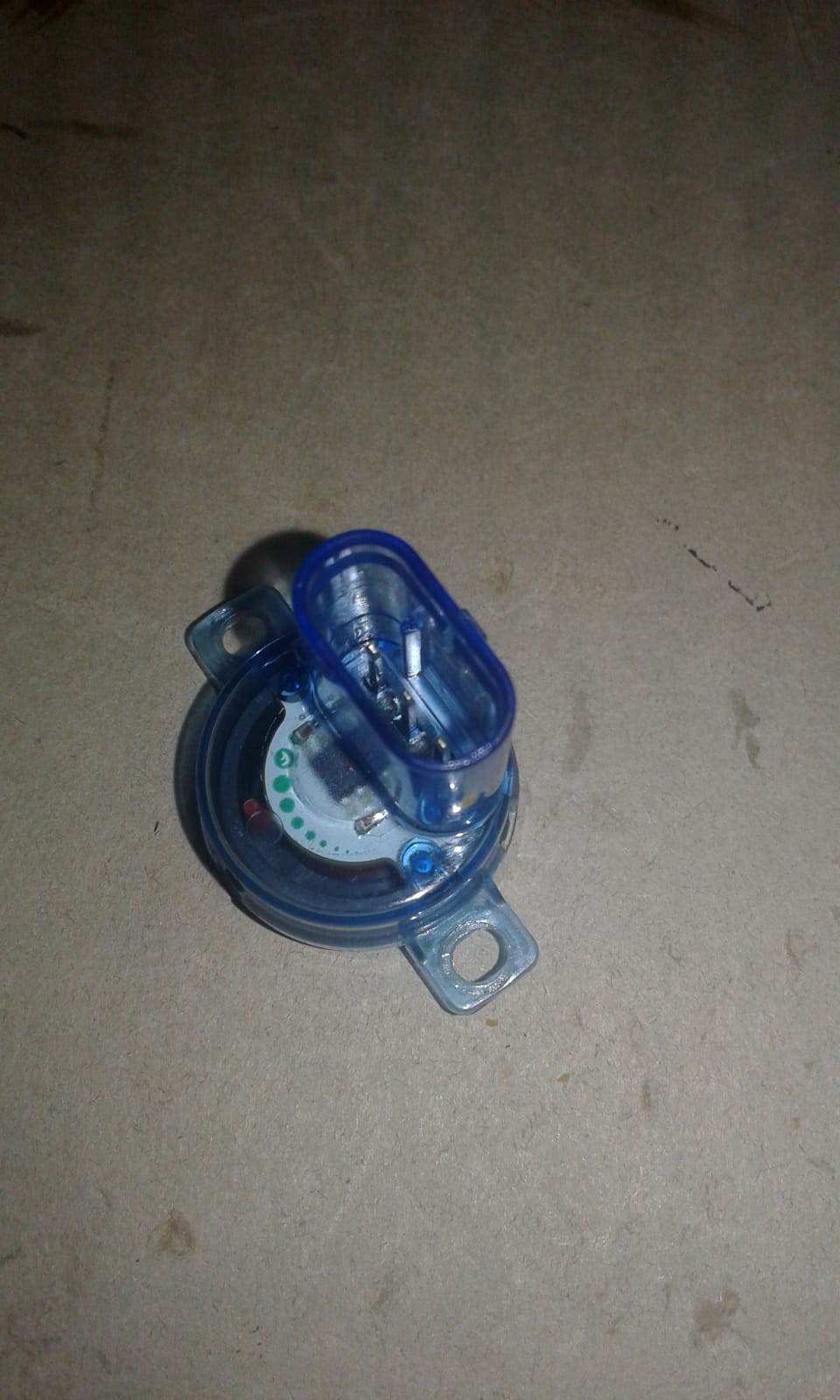

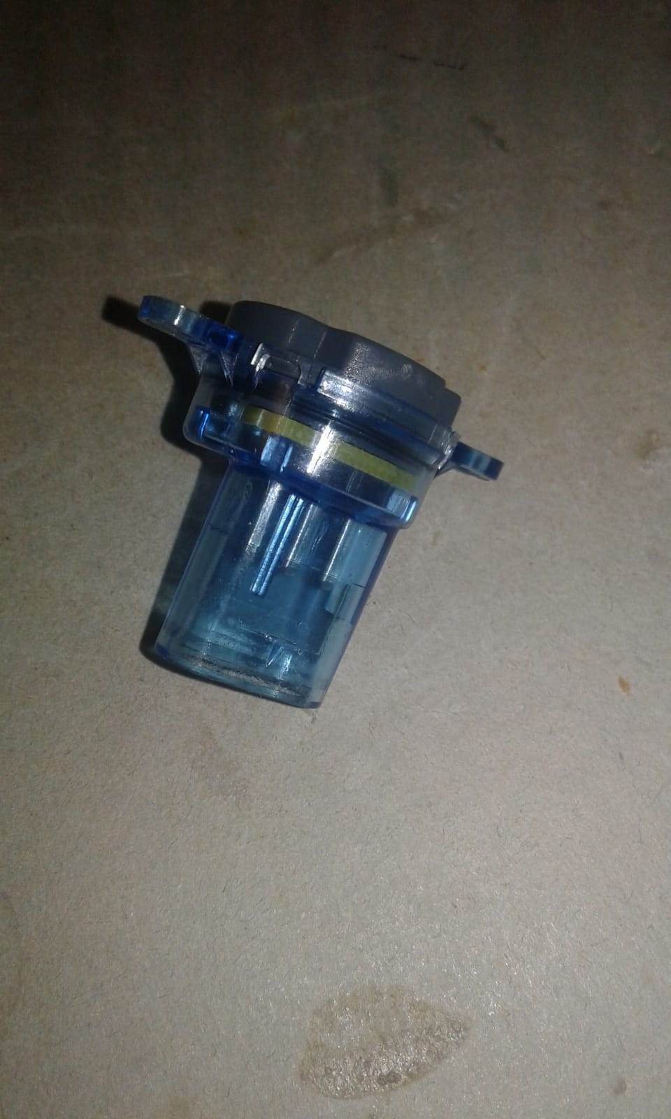

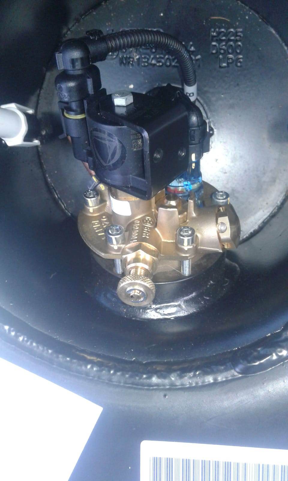

ho avuto anche io dei problemi all'indicatore gpl..ho smontato il coperchio della ciambella ho tolto lo spinotto e ho levate le due brugole e ho verificato che anche se staccato non andava collegando lo spinotto. Si vede l'indicatore del gpl e se si vuole con una calamita si fa muovere la lancetta.....ho spruzzato spray per contatti ho rimesso sul bombolone..segnava 4 tacche ...poi fatto 30 metri mi segnava 1 tacca che era in base ai chilometri che ho fatto il livello giusto. Ci sono due posizioni per fissarlo ...cambia solo la durata della riserva.Dentro la ciabella c'e' un galleggiante collegato con una calamita che fa muovere il sensore, allego le foto.Il pezzo nuovo costa dai 25-50 euri
    88.7 KB · Visualizzazioni: 204
    109.6 KB · Visualizzazioni: 189
    82.1 KB · Visualizzazioni: 208
    104.8 KB · Visualizzazioni: 197
    109 KB · Visualizzazioni: 205
