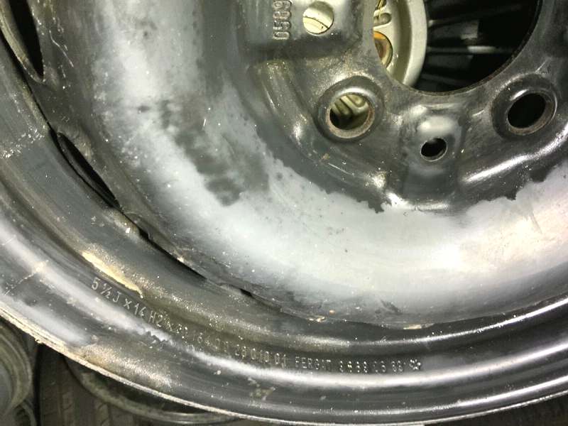

questa foto la ho presa da internet perchè evidenzia il canale rientrante
e assomiglia esteticamente ai cerchi che ho in garage, non posso però
basarmi sulle scritte incise sul bordo ( si intuisce "Fergat", aftermarket, e ET "36"mm),
sui miei cerchi le scritte non si leggono più o non ci sono
si vede il canale che sagomatura insolità che ha rientrante?
( almeno per me che la vedo per la prima volta )

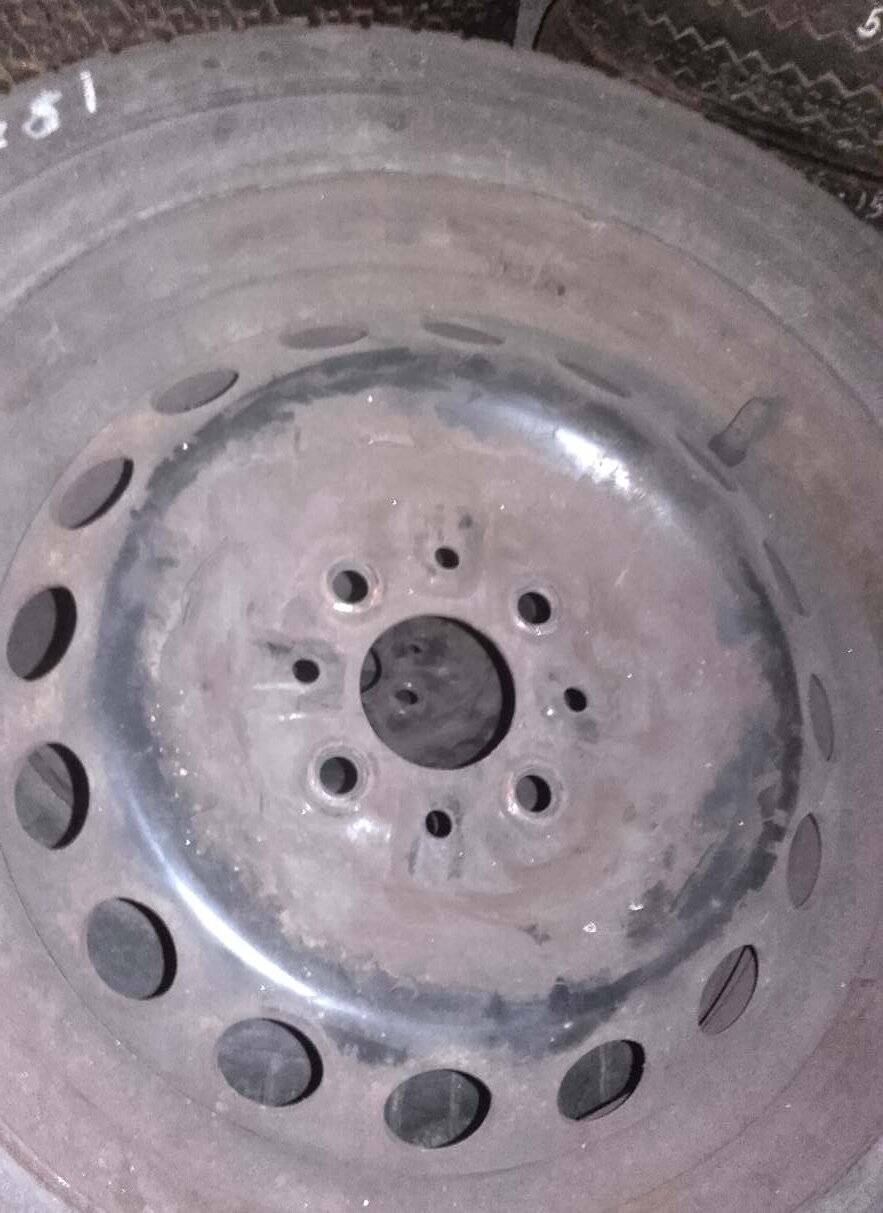

ecco ora le foto dei cerchi in questione, usguali come disegno,
non so se anche come ET ; sui miei al centro c'è solo scritto 0594
( potrebbe essere mese e anno produzione )

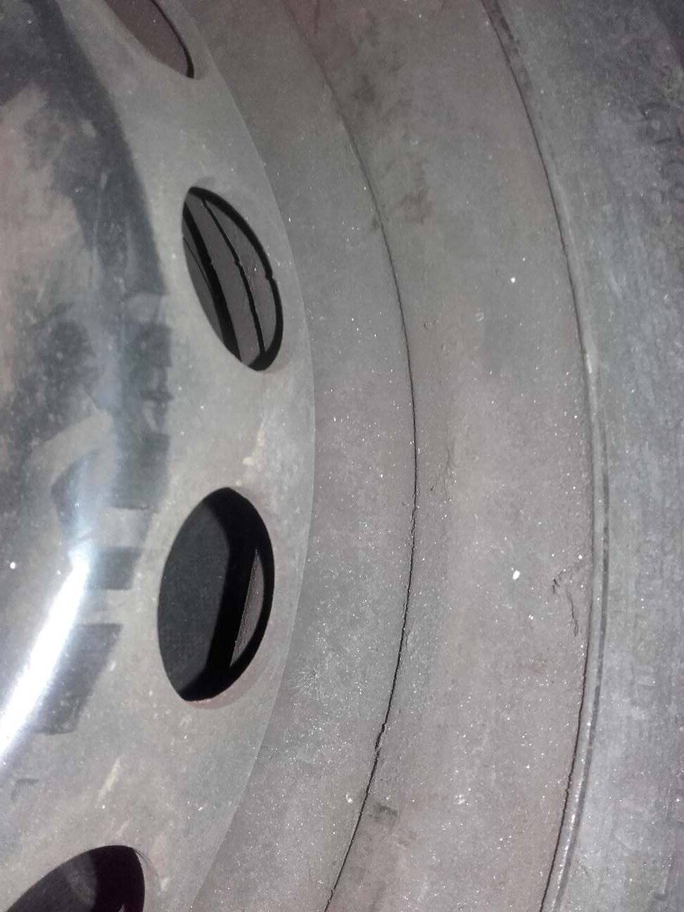

qui si intravede il canale che rientra
sui miei cerchi le scritte non si leggono più o non ci sonoVisualizza allegato 237925

mah porebbero essere dei cerchi alfa dei periodi oscuri. i fori ovali hanno un che ....
#3
Sono passati tanti anni ma sembrano quelli che montava l'alfa sud.
#4
..io ho avuto il dubbio fossero un primo equipaggiamento di alfa 155
ma non ho mai visto il canale risvoltato due volte in quel modo..
.. mi rimane il dubbio siano di un 'auto più vecchia.. se non alfa una lancia
..alfasud non saprei.. davanti l'alfasud ( e anche la serie di alfa trans-axle )
non ha il bulloncino che ferma i dischi, mentre questi cerchi hanno i fori per i bulloncini..
( ne hanno persino 4 di questi fori, altro segno che spero aiuti a capire da dove arrivano)
.stasera torno al garage in bicicletta e vado con il calibro e la carta vetrata
vediamo se il foro centrale è 58.1 mm (alfa-lancia-fiat) o 58.6mm (alfa vecchiotte, tra cui alfasud)
e se riesco a trovare una traccia del valore di ET nel caso fosse inciso da qualche parte
..una volta che ci vado in auto invece porto un cerchio far vedere da un gommista,
ammesso che abbiano esperienza di auto vecchiotte :)

Sembrano per 33 o 75 dalla prima foto. Molto probabile anno 84 -90.
    52.3 KB · Visualizzazioni: 185

Secondo me se li lavi e sgrassi bene da qualche parte vedi che saltano fuori tutte le misure... Certo resta il dubbio dell'origine ma almeno le misure le trovi.
Mi sembra impossibile che su tutti e 4 si sia rovinata la stampigliatura i modo così pesante da non leggere le misure.
#7
Se guardi la foto si leggono benissimo le misure......
#9
Cerca in rete FERGAT S.p.a. Rivoli (TO). Sono loro i produttori e magari il servizio clienti ti saprà dare indicazioni precise.

grazie dei suggerimenti..forse abbiamo risolto.
ieri sera sono andato a misurare con calibro e metro
foro centrale 58,1 mm, canale è un 6 pollici ( e non 5,5 come avevo scritto),
a dispetto dell'abbondante ruggine e dei dettagli insoliti,
il canale da 6 fa pensare a vetture più recenti,
cerchi di primo equipaggiamento predisposti sia per gomme 185mm che 195mm,
la stampigliatura 0594 dovrebbe allora essere mese e anno di produzione,
l'ET non è stato facile da misurare ma sembra molto alto, più o meno 50mm
credo siano dei cerchi per alfa 155 1.8-2.0 TS prima serie ( 14 x 6 ET 49,5 mm) e
dotati di un sistema antistallonamento rinforzato per quando il pneumatico perde pressione
( il risvolto del canale che crea un bordo di blocco piuttosto alto all'interno del cerchio )
guardando sui manuali in PDF, si distinguono
dai cerchi in ferro delle 155 serie ibrida ( anno 95 ),
e 155 serie restyling ( parafanghi bombati e motori pratola serra)
perche queste serie adottavano di primo equipaggiamento
carreggiate più larghe con cerchi in ferro 14 x 6 ET 31,5 mm
( oppure in lega 15 x 6,5 ET 37 mm, oppure 7j x 16 ET 41 mm )
