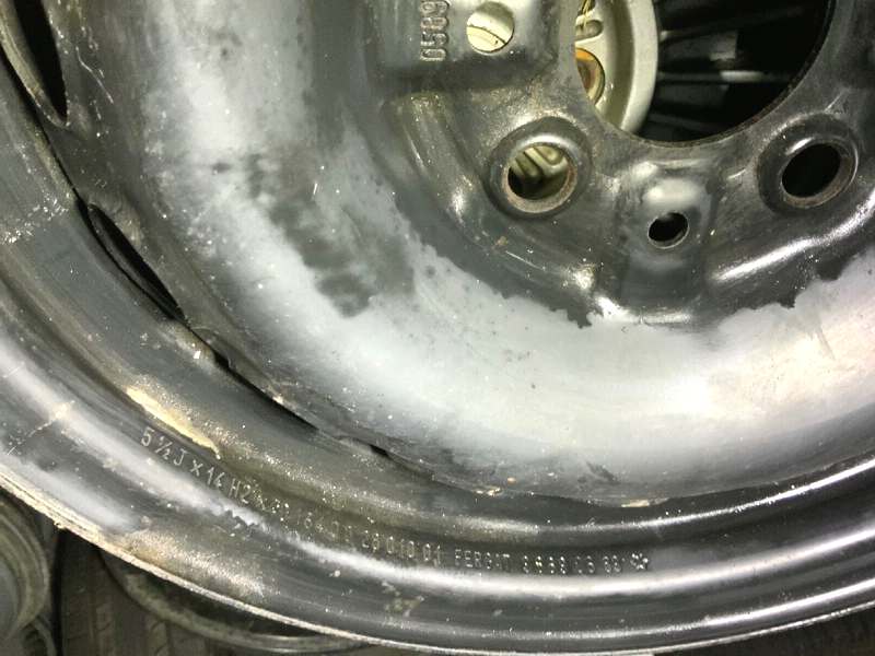

questa foto la ho presa da internet perchè evidenzia il canale rientrante
e assomiglia esteticamente ai cerchi che ho in garage, non posso però
basarmi sulle scritte incise sul bordo ( si intuisce "Fergat", aftermarket, e ET "36"mm),
sui miei cerchi le scritte non si leggono più o non ci sono
si vede il canale che sagomatura insolità che ha rientrante?
( almeno per me che la vedo per la prima volta )

Sembrano per 33 o 75 dalla prima foto. Molto probabile anno 84 -90.

Secondo me se li lavi e sgrassi bene da qualche parte vedi che saltano fuori tutte le misure... Certo resta il dubbio dell'origine ma almeno le misure le trovi.
Mi sembra impossibile che su tutti e 4 si sia rovinata la stampigliatura i modo così pesante da non leggere le misure.
Se guardi la foto si leggono benissimo le misure......
Cerca in rete FERGAT S.p.a. Rivoli (TO). Sono loro i produttori e magari il servizio clienti ti saprà dare indicazioni precise.
