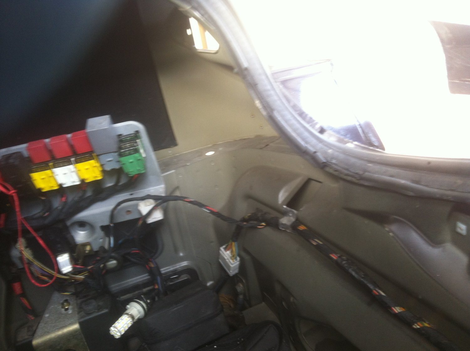

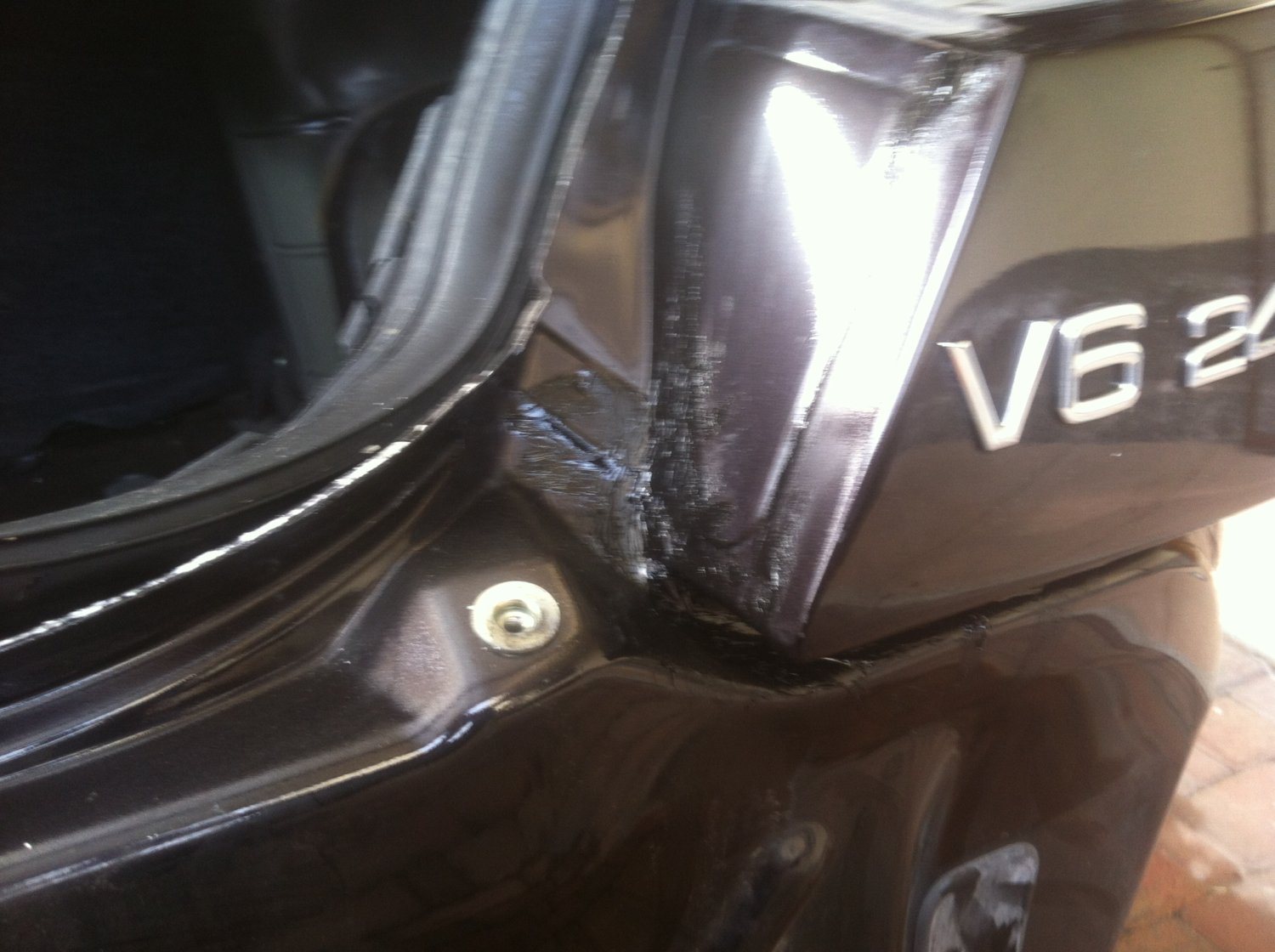

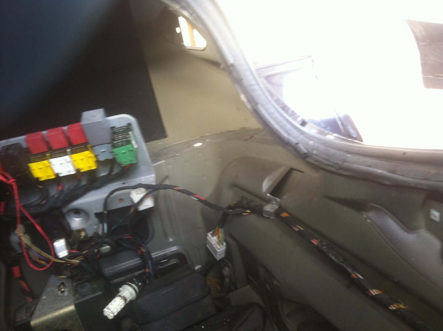

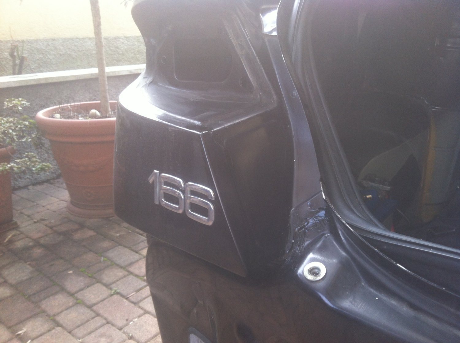

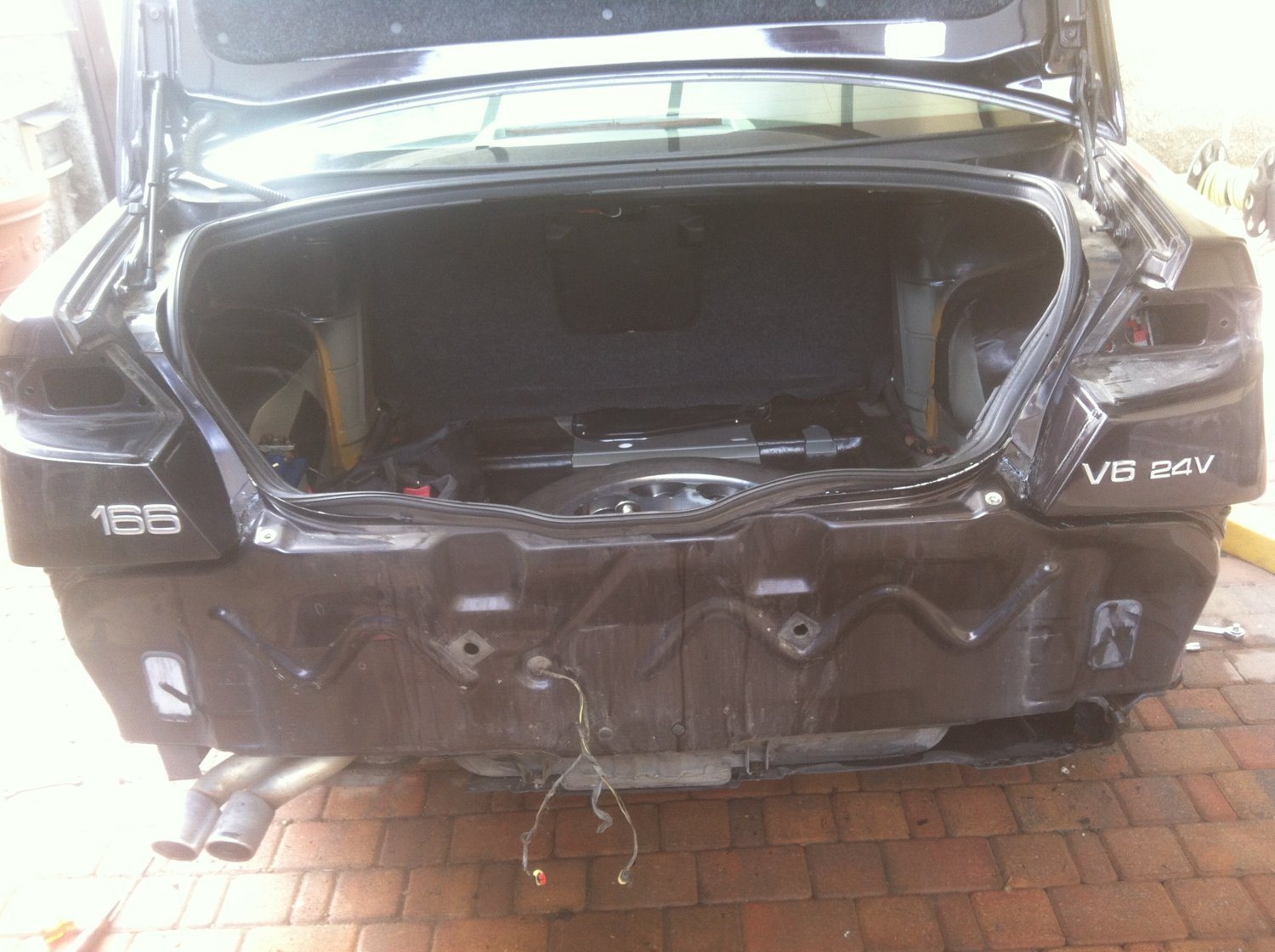

Ciao a tutti, ho letto di molte 166 che hanno infiltrazioni di acqua nel bagagliaio, tanto per non farmi mancare nulla, la scorsa settimana è successo anche a me, praticamente avevo la ruota di scorta "ammollo"
oggi finalmente sono riuscito asmontare tutto nel bagagliaio e poi ho chiuso mio fratello all'interno
mentre io buttavo acqua. quando finalmente abbiamo trovato il danno: nella giuntura della carrozzeria sotto la scritta V6 c'era una piccola fessura nel silicone, ora dopo aver rimosso quello vecchio ho rifatto il tutto con silicone che mi ha gentilmente fornito il mio carrozziere.......
per evitare altre rogne ho deciso di fare lo stesso lavoro anche sulla parte sinistra. speriamo bene
allego alcune foto, purtroppo non sono molto nitide, ormai anche il telefono mi sta abbandonando...
mentre io buttavo acqua. quando finalmente abbiamo trovato il danno: nella giuntura della carrozzeria sotto la scritta V6 c'era una piccola fessura nel silicone, ora dopo aver rimosso quello vecchio ho rifatto il tutto con silicone che mi ha gentilmente fornito il mio carrozziere.......per evitare altre rogne ho deciso di fare lo stesso lavoro anche sulla parte sinistra. speriamo bene
