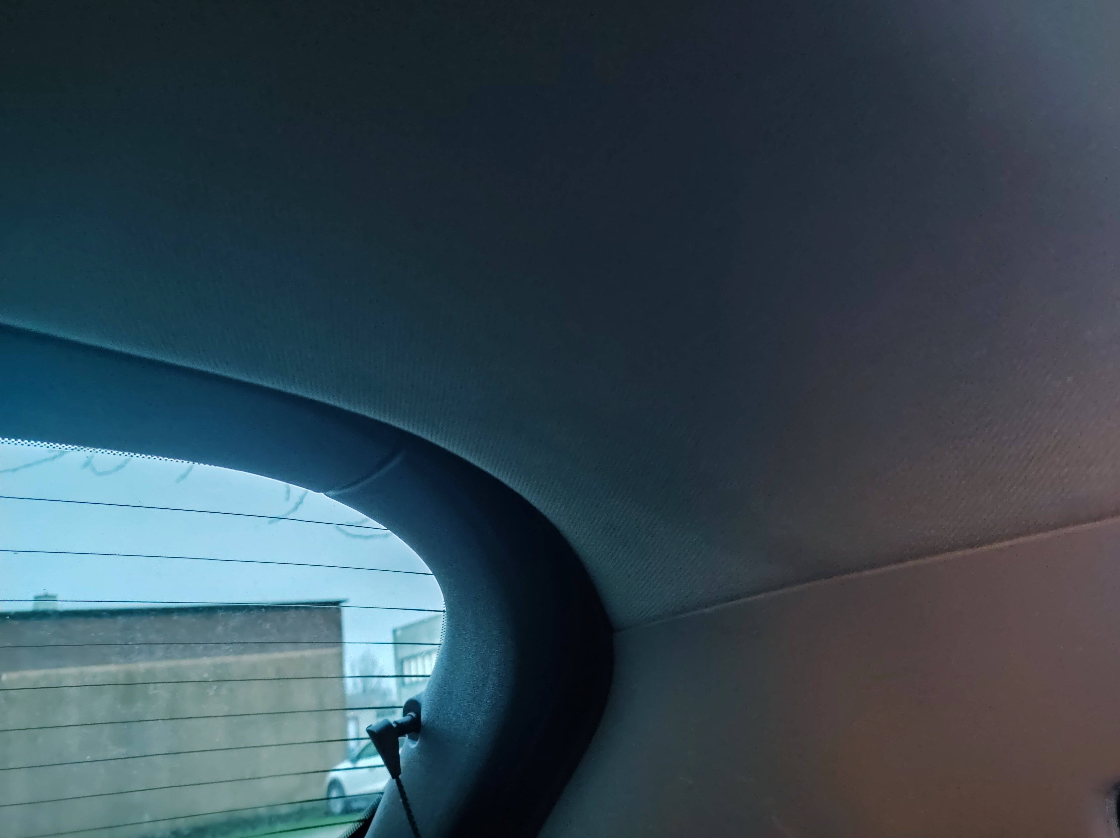

Aggiornamento, anche il cielo zona montanti vicino al lunotto ha presentato due macchie di umido, l'auto é stata portata in carrozzeria 2 giorni fa, al momento tutto tace.
Essendo un auto che rimane fuori, se non ho la garanzia che non ci piova dentro sarò costretto a venderla a soli 2 mesi dall'acquisto.
Probabilmente entra dall'antenna. Comunque se vuoi ti do il mio numero di tell cosi ne parliamo meglio perché tra la vecchia auto e questa ho avuto infiltrazioni di acqua e ho risolto da solo

Adesso sento cosa mi dice il carrozziere, comunque mandami pure il tuo contatto in privato che io non so come si fa (sono nuovo e devo ancora capire come funziona), sinceramente più che la macchia sul cielo, che sono abbastanza sicuro provenire da antenna o terzo stop, mi preoccupa quella della portiera..
Non so come possano risolvere dal momento che non ci sono guarnizioni nell intermezzo zincato..
