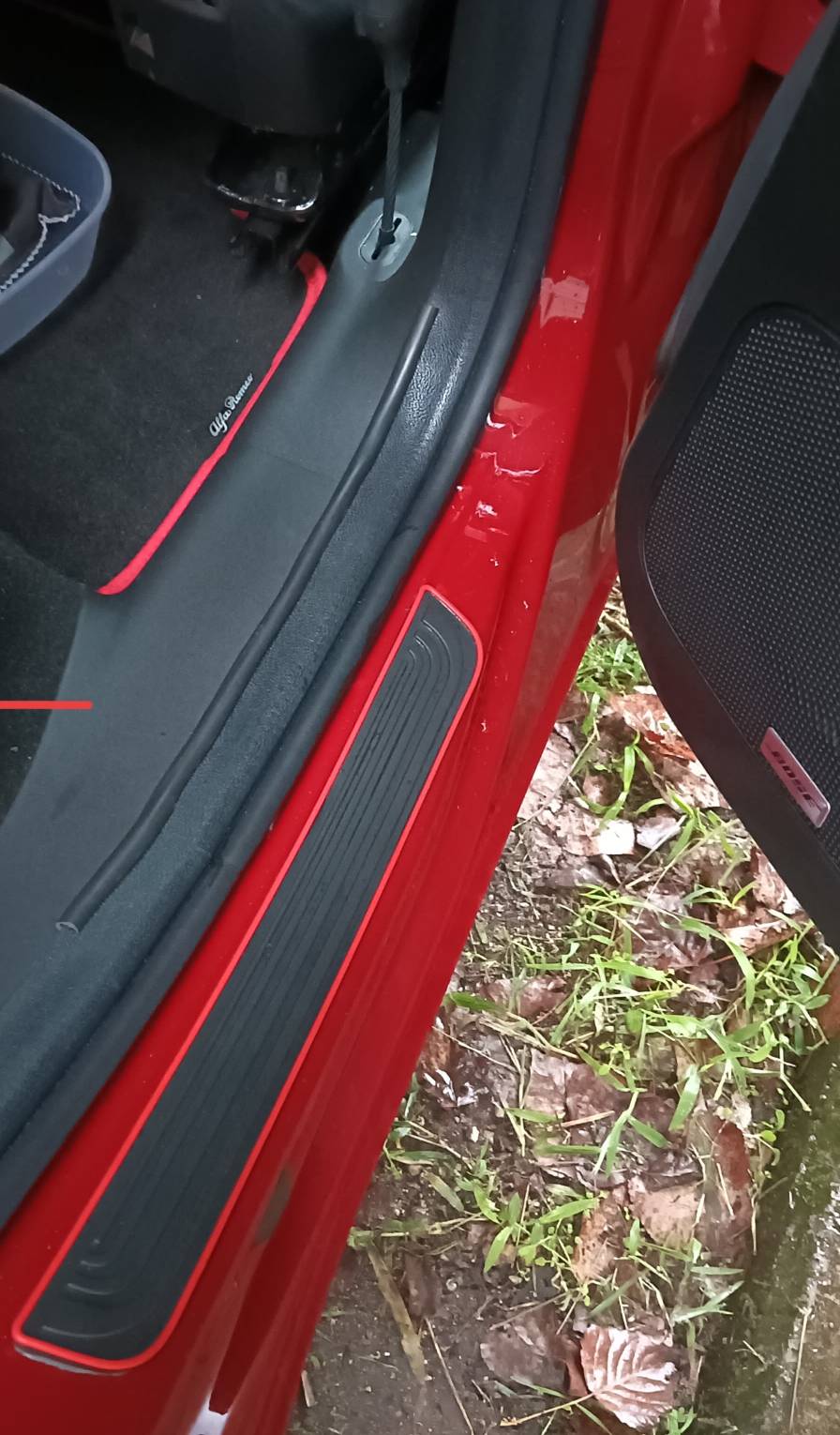

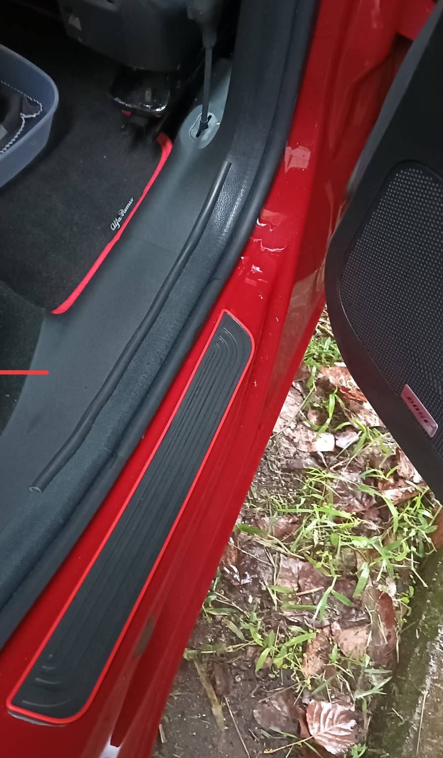

Ciao , sto avendo lo stesso problema anche io adesso alla porta posteriore destra . Davo la colpa , perché in seguito a una botta ricevuta hanno smontato tutto in carrozzeria . Prima di allora non aveva mai avuto problemi . Ma alla tua era stata smontata la porta prima che lo facesse ?
Alla mia no, era usata ma non incidentata, tra l'altro mi si é ripresentato il problema e mercoledì la porto in un centro Alfa, il problema é la guarnizione che separa il pannello zincato dall'incavo portiera, può capitare che si crepi, il fatto che succeda prevalentemente a destra penso sia legato alla geometria interna delle portiere. Per il momento ho limitato l'accesso dell'acqua all'interno del tappetino mettendo una guarnizione che alza la guarnizione preesistente vicino al battitacco
