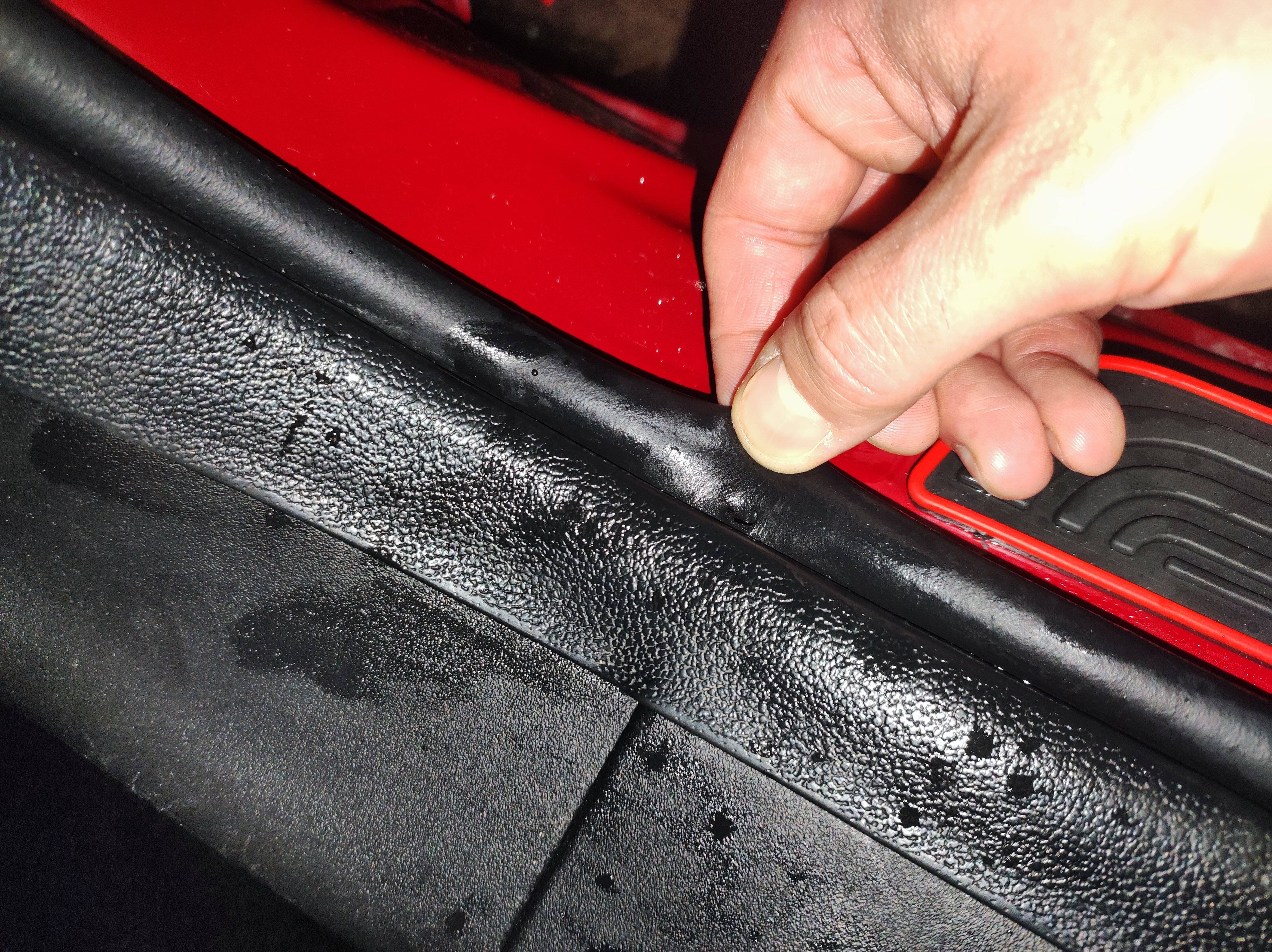

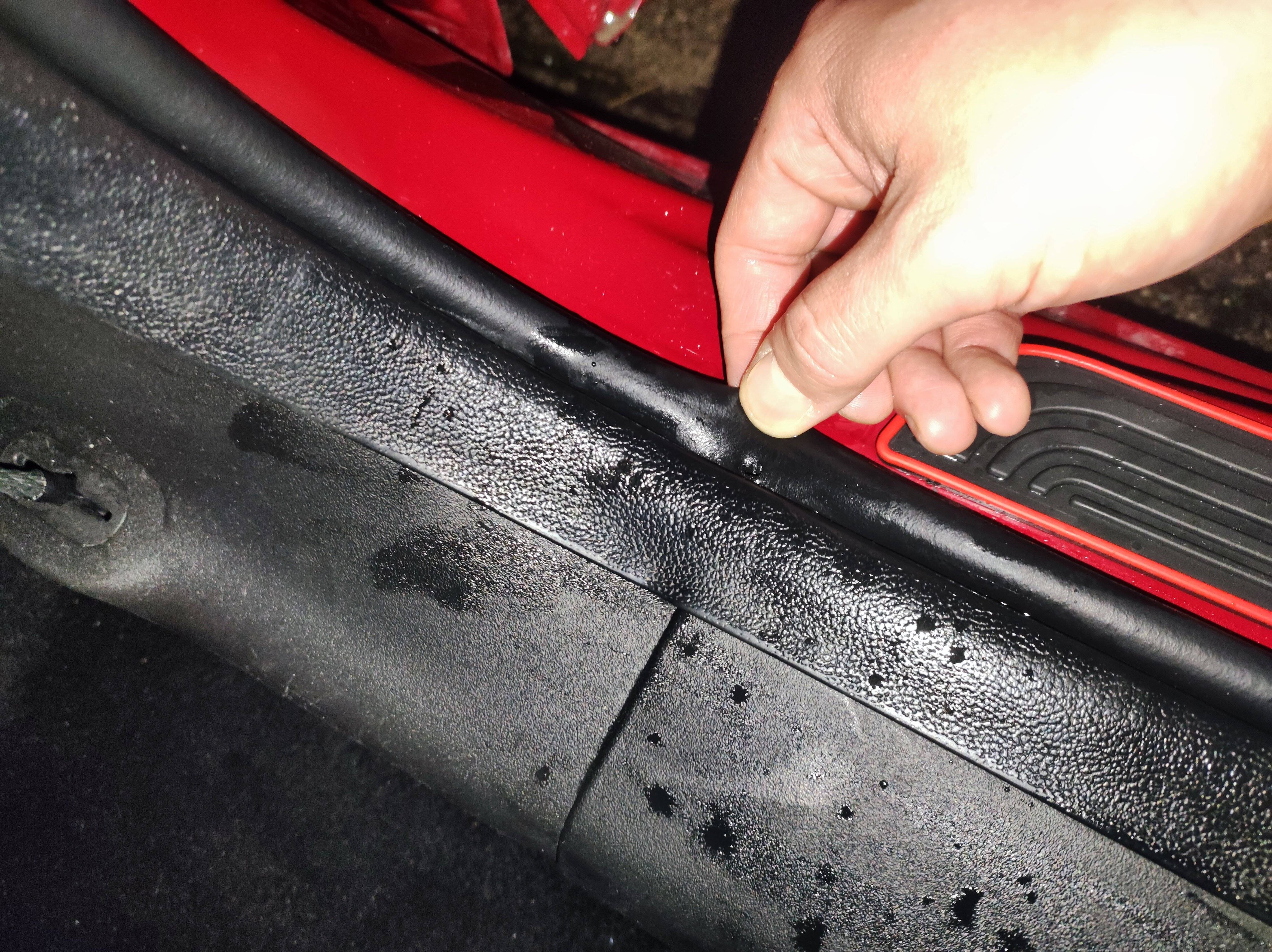

Ritirata la Giuly dal carrozziere, confermato che l'acqua entrava dalla guarnizione del portellone e trafilava dalla portiera attraverso la plastica a causa del riempimento per scolo intasato, mi sorgono 2 domande che giro ai più esperti:
1-in quanto tempo si asciugherà la moquette e si riassorbiranno le macchie sul cielo?
2- ho visto che il soffietto della battuta della guarnizione posteriore vicino alla zona dove entrava l'acqua ha un foro (allego foto), come sono fatte queste guarnizioni? Questo foro provocato probabilmente da un tacco in fase di discesa dalla macchina potrebbe far entrare acqua o é solo il soffietto e non comunica con la guarnizione interna?

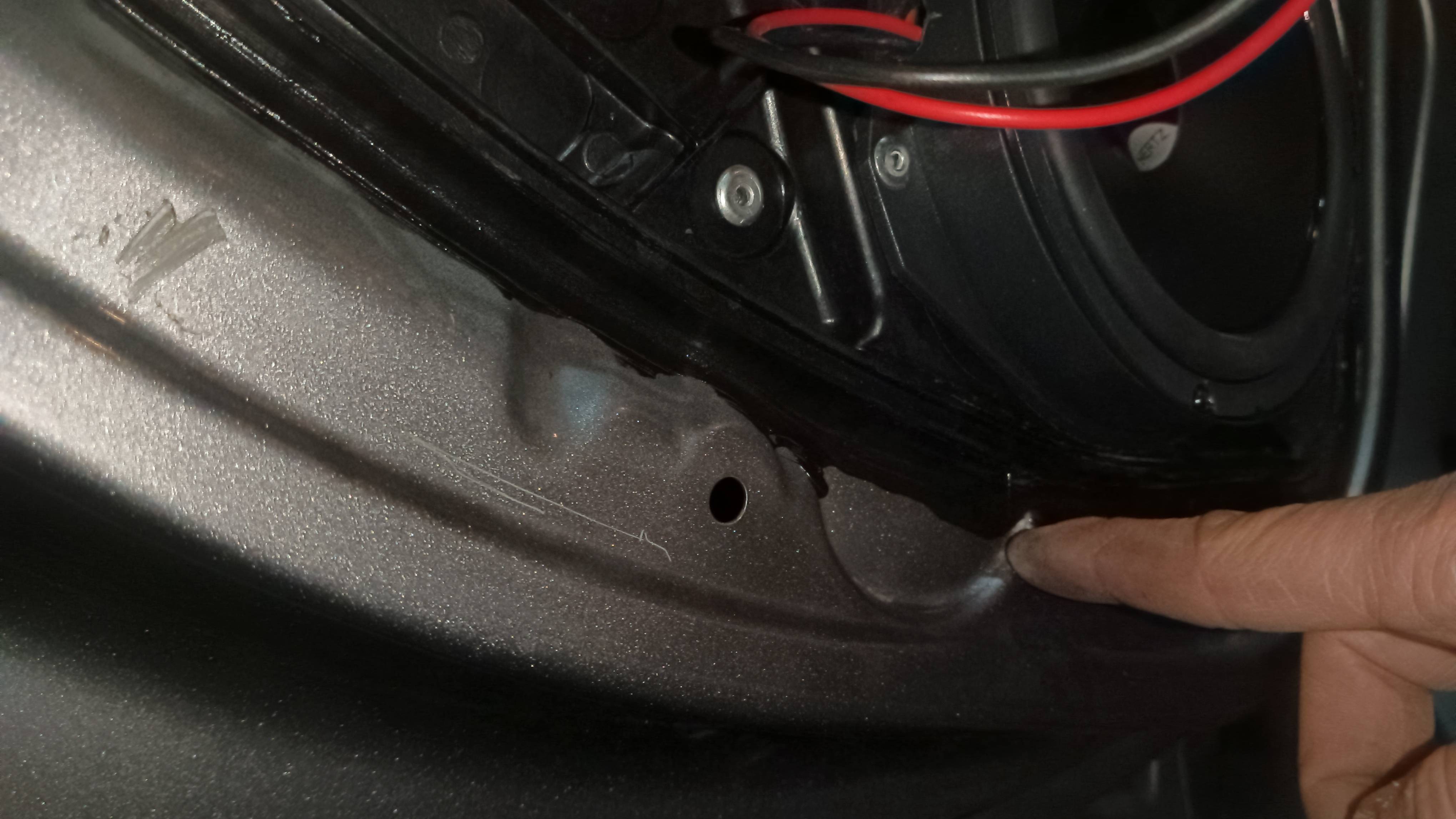

Ti assicuro che entra da li l'acqua come in foto che ho pubblicato, infatti ho messo del mastice
Si, la foto che hai messo tu é dentro il pannello giusto? Mi hanno confermato che l'acqua che ai accumula per colpa fello scolo intasato raggiunge l'altezza del pannello e passa tra lo zincato e la plastica, corretto?
La guarnizione che ho pubblicato io dove c'é il foro é attaccata al battitacco, é dove si appoggia la guarnizione della porta..da li potrebbe entrare acqua?

Ti ho dato il mio numero di tel chiamami che ti spiego perché entra da li , e tra l'altro si rischia anche di bruciare le casse perché ci cade l'acqua sopra e poi per gravità finisce attraverso il pannello che regge il motore alzacristalli
