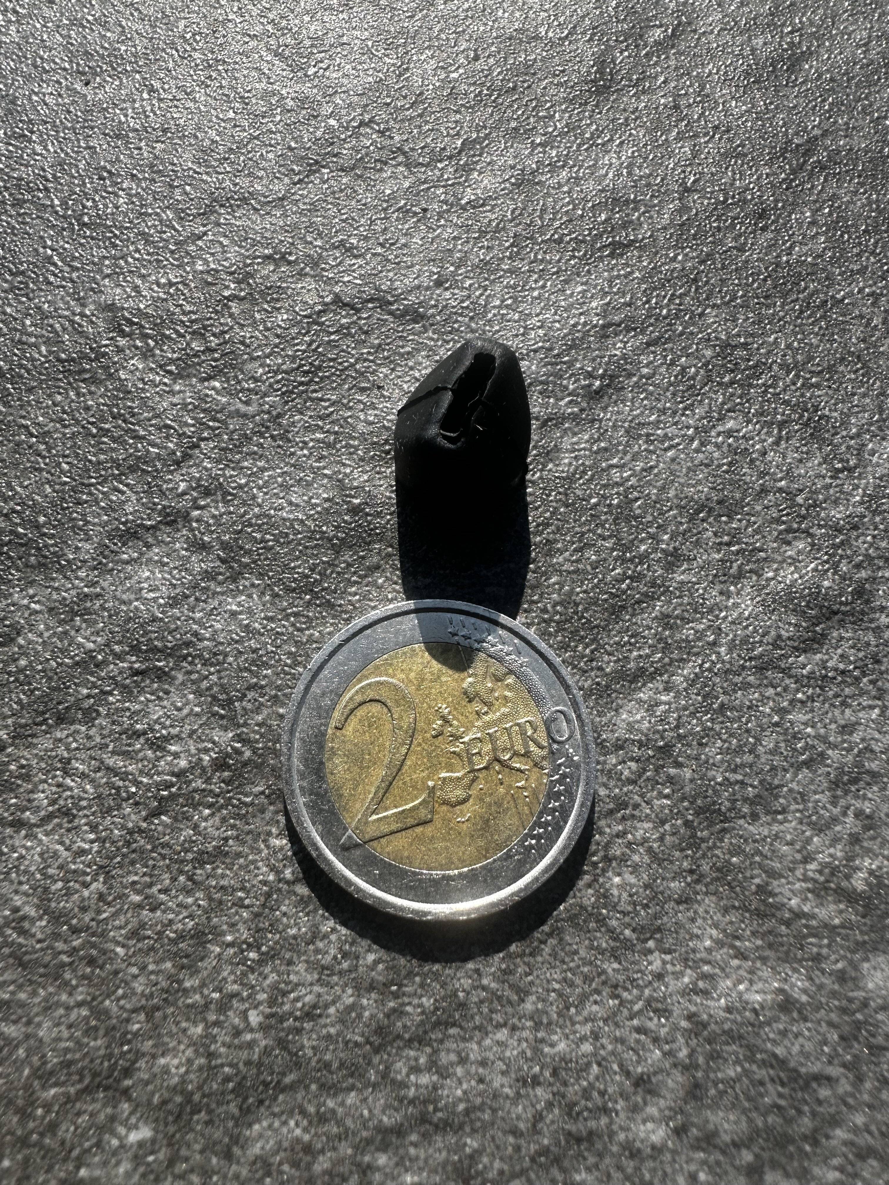

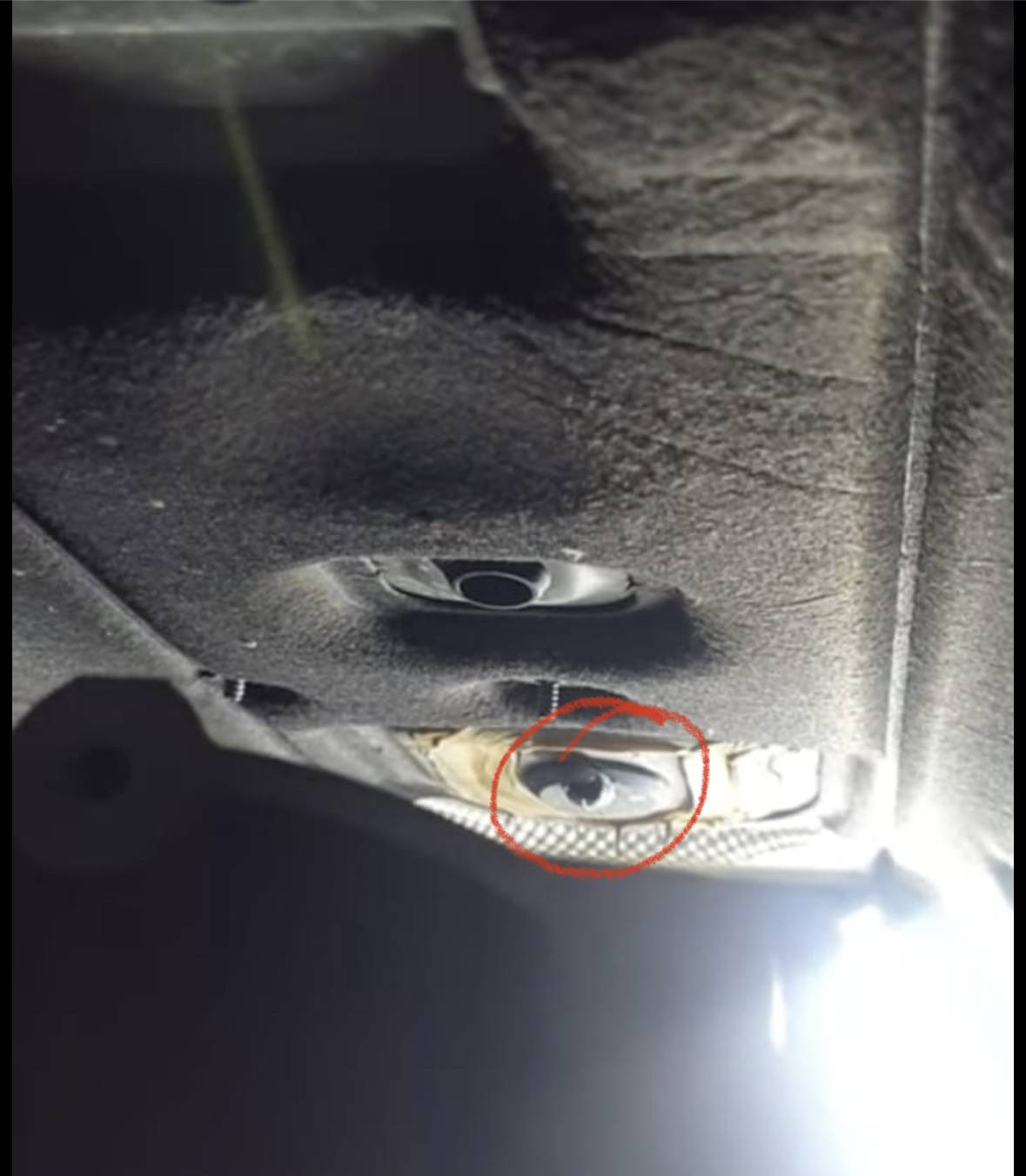

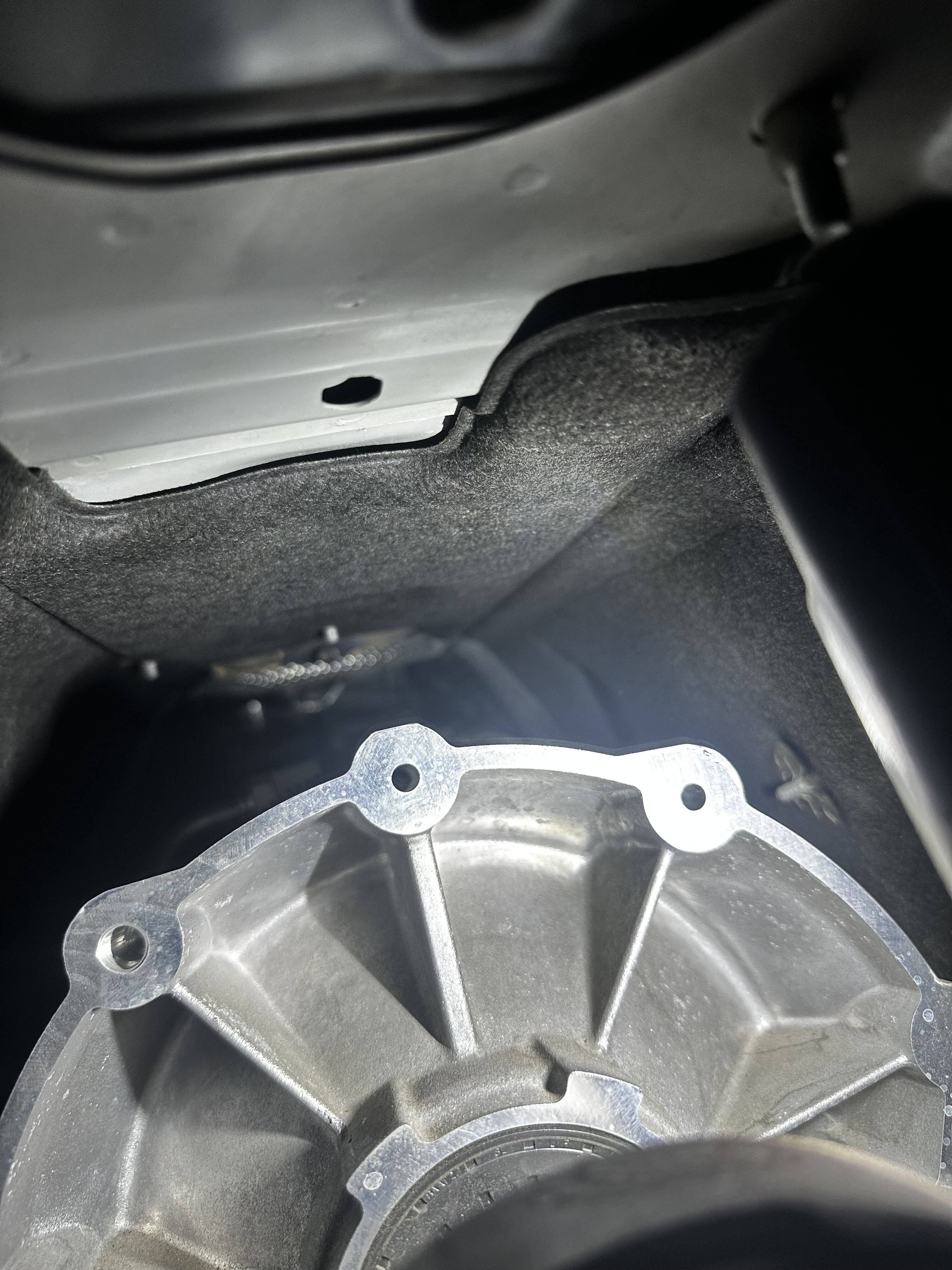

Taglia la punta dello scarico condensa e risolvi, devi alzare l’auto sul ponte e svitare i quattro bulloni del supporto cambio abbassarlo e sostenerlo con un Click da fossa,……graffiarti un po’ le mani e arrivi al beccuccio
