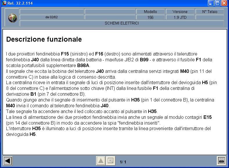

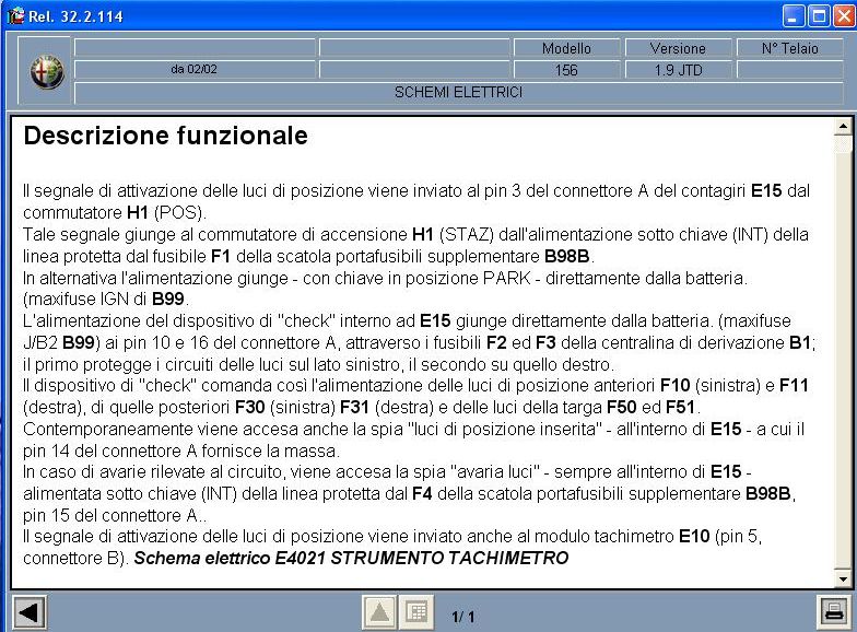

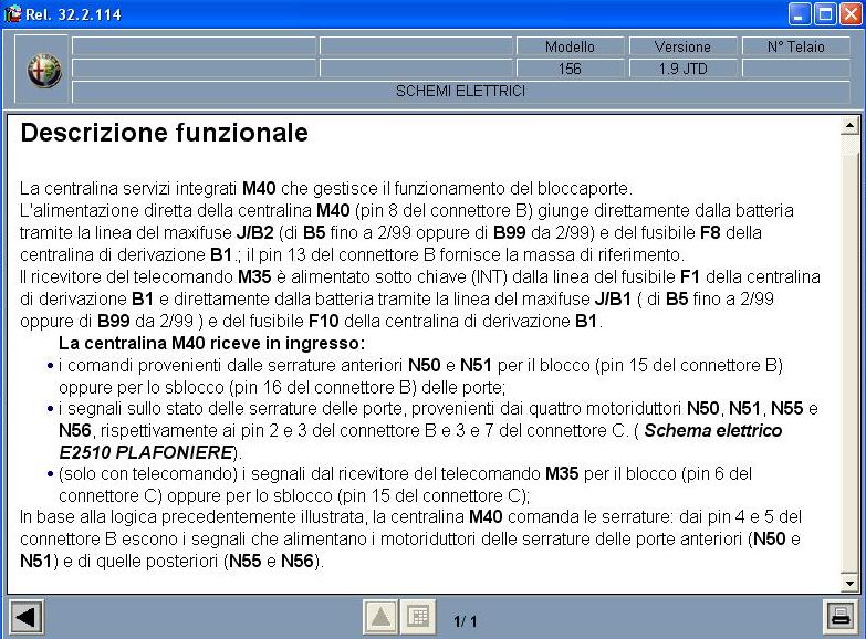

Allora ragazzi avrei alcune domande da quello che ho letto
1) la centralina servizi postata da me foto 6 il connettore C é quello a destra?
2) i fendi nebbia prende il segnale da centralina serv pin 11 connett.C
3) la centralizzata prende il segnale da centralina serv sblocco pin 15 e blocco pin 6 connett C? Ma io al pin 6 non ho fili che escono
Scusate per la mia insistenza e ignoranza in materia grazie a tutti
