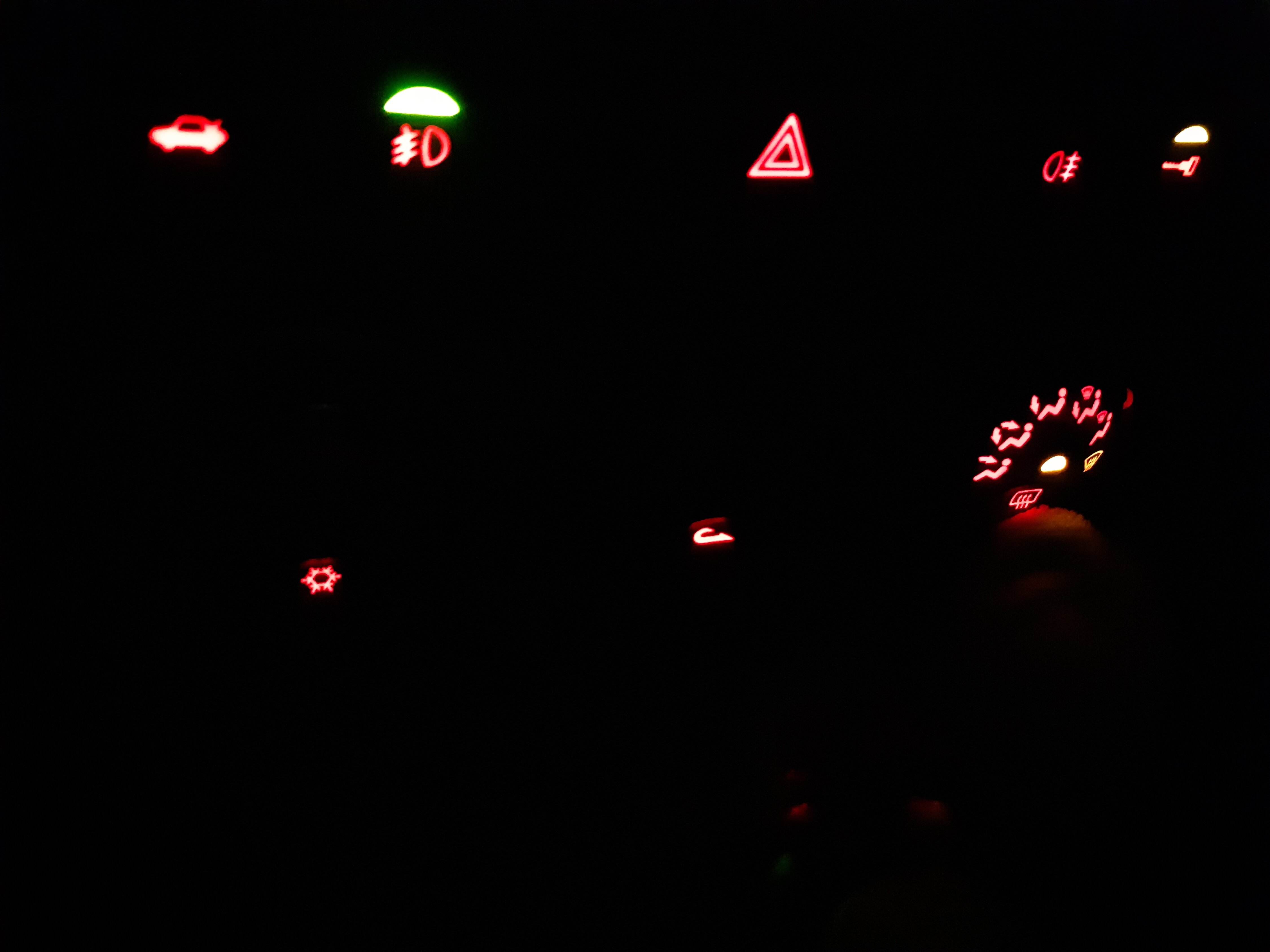

Ciao ragazzi, ho lo stesso problema... da quando ho acquistato l auto ho le prime due manopole con le lampadine spente penso bruciate... rimandavo sempre la sostituzione ma ora tra lo sbrinamento e l aria calda al buio non vedo una mazza... mi chiedevo che tipo di lampadine devo comprare? consigli? su ebay le ho viste ma nella foto il venditore indicava quelle della 156 :confused:
    229.4 KB · Visualizzazioni: 335
