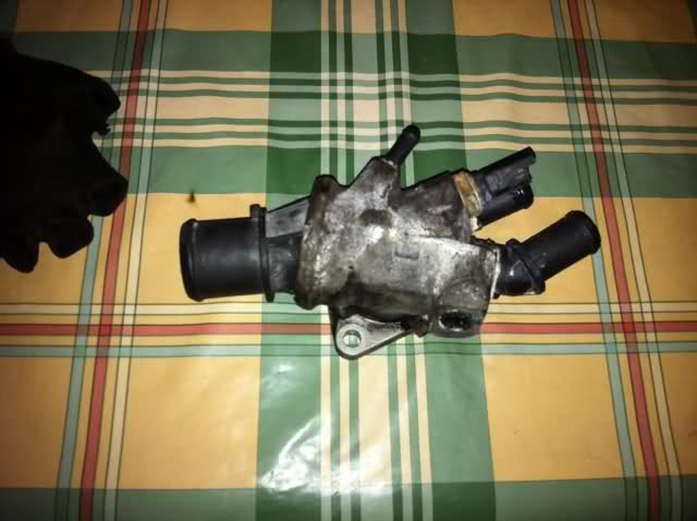

Ragazzi da un po, e ho notato nel periodo invernale l'acqua nn mi arrivava a 90°... è il termostato che è andato e mi lascia la valvola sempre aperta? se si è questo il pezzo in questione? xchè c'è un untente che lo vende e nn vorrei spendere una follia...
Grazie in anticipo!!!
io lo comprerei nuovo...
con circa 50 euro te la cavi (vernet, che dura molto di più del behr): lo trovi su ebay per es. ...
