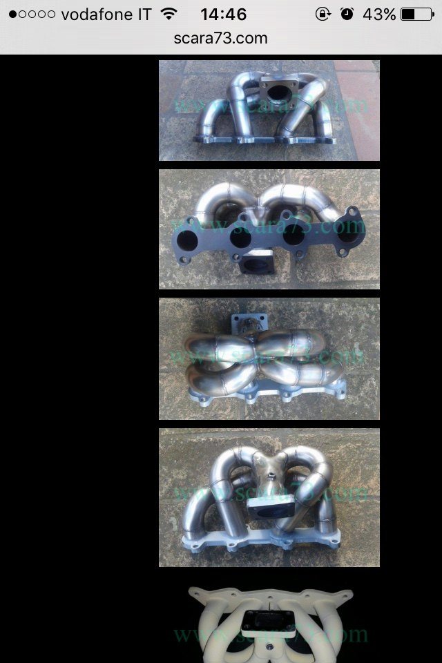

Ciao a tutti mi sono appena iscritto x condividere con voi il mio problema sulla 147 1.9 16v 150cv, ho problemi con il collettore di scarico che si ovalizza e sfiata creando un fischio continuo a freddo vorrei sostituirlo con i collettori inox che producono vari aziende. C'è qualcuno che ha già effettuato questa modifica?
vi allego la foto per intenderci di cosa parlo[emoji6]
Prima di cambiare fatti controllare tutto l'impianto di scarico magari hai il precatalizzatore (downpipe) e catalizzatore centrale ostruiti.
Liberarli non fa male anzi..
Dopo esserti accertato di questo puoi montarne anche uno originale con la guarnizione rinforzata (vedi protoxide)
