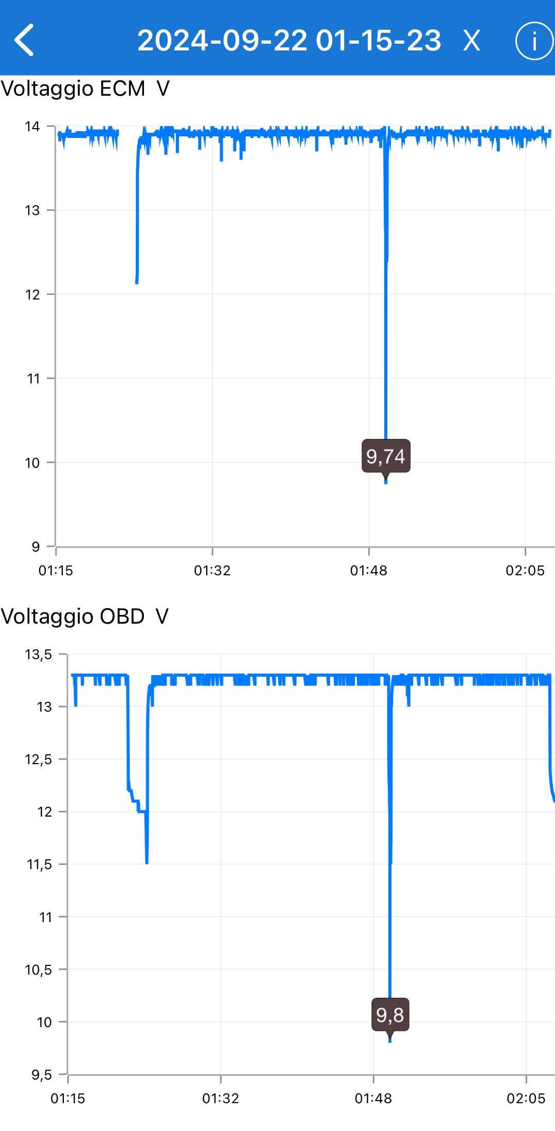

Ho provato a staccare il sensore IBS, stranamente non mi ha dato nessun errore, se non dopo 40min cdi viaggio, alla riaccensione dell’auto (start & stop non disponibile).
Esito:

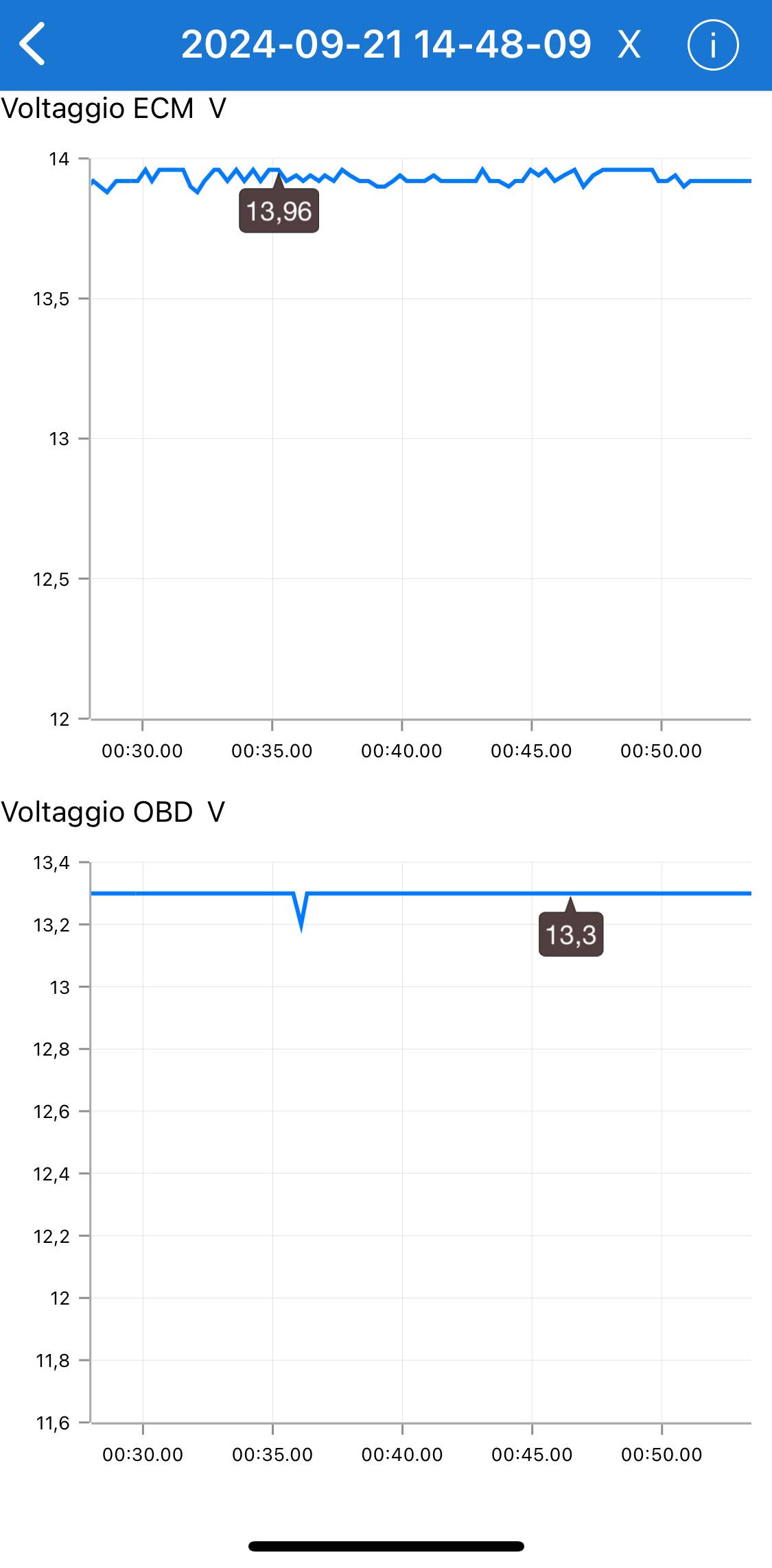

Purtroppo dopo un ottimismo iniziale in quanto non vi è stato nessun errore e nessun albero di Natale per tutto il viaggio, improvvisamente ieri sera al ritorno (partendo da subito dopo l’accensione) ha ripreso a fare l’albero di Natale.

-il rilievo dí voltaggio obd/ecm con sensore ibs staccato.
-il rilievo di tensione con IBS riattaccato al viaggio di ritorno (dopo che il test non ha dato esito positivo)

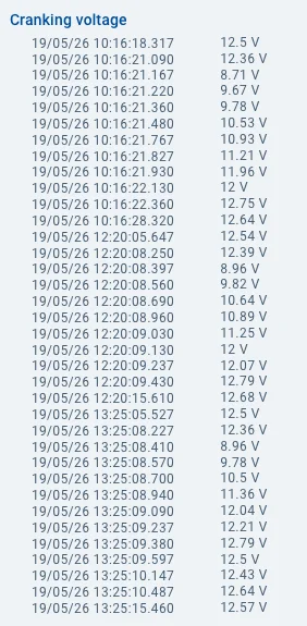

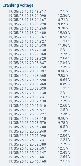

io uso un sistema telematico per anche misurare il voltaggio all'accensione e cosi controllare lo stato della batteria, questi sono i dati di una batteria nuova di 3 mesi.

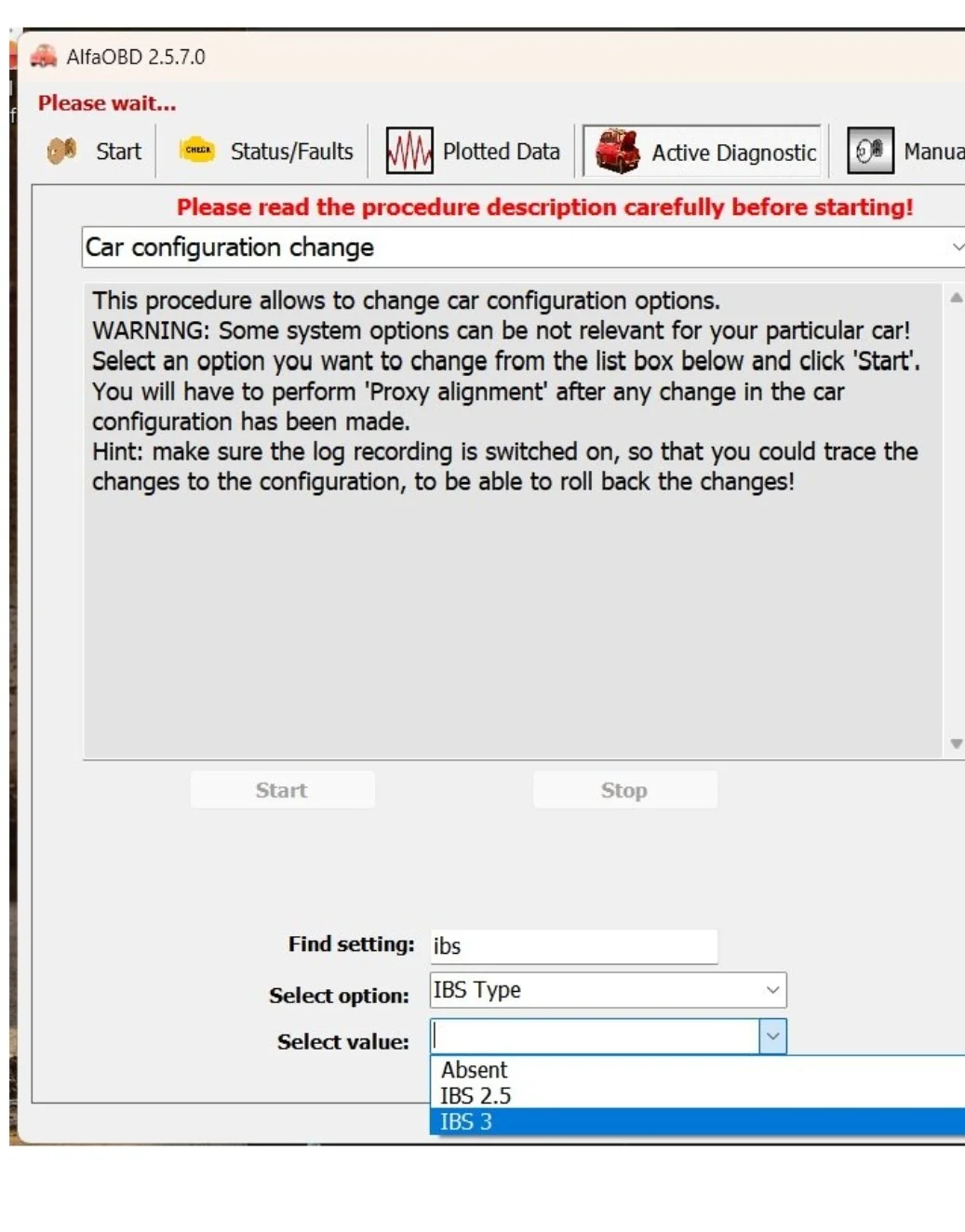

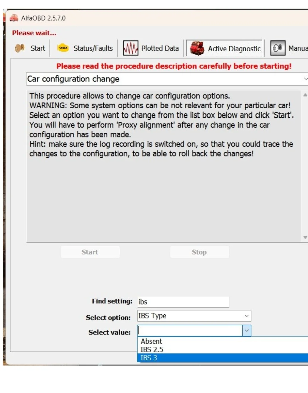

Mi chiedo se, sostituendo il sensore IBS con il nuovo modello ed eseguendo un allineamento proxy, la centralina BCM funzionerà correttamente con il nuovo sensore? A quanto ho capito, i vecchi sensori sono IBS 2.5 e i nuovi sono IBS 3.
Non so se MES abbia questa funzione, l'immagine proviene da un altro forum.
