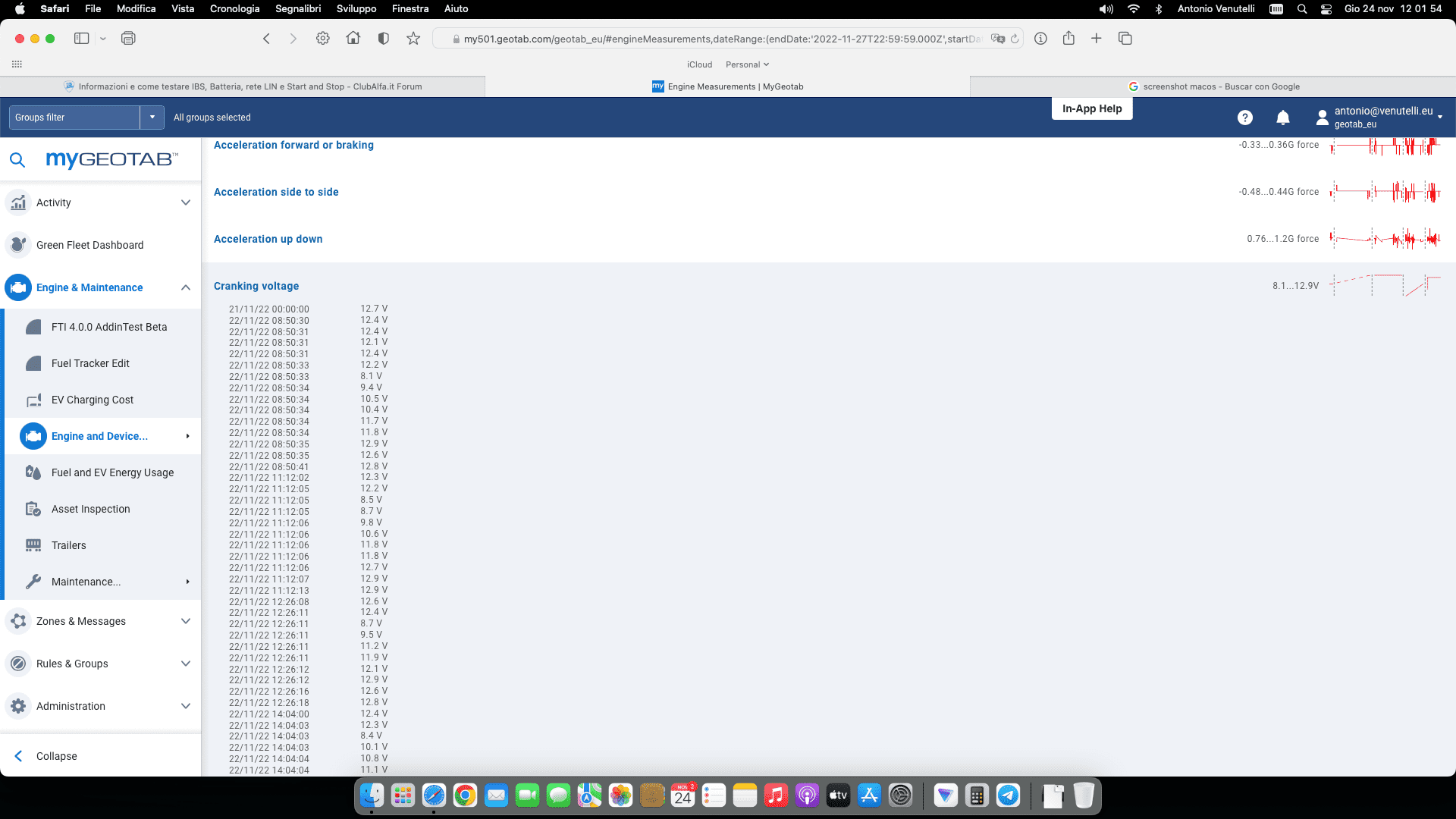

per controllare lo stato della batteria uso un sistema telematico che misura il Cranking Voltage, se scende sotto i 6V vuol dire cha la batteria e` vicino alla fine ....

Se scende sotto i 6V sei già a piedi... La soluzione più valida è avere uno strumento che misuri lo spunto della batteria.
Il voltaggio non dice niente. Oggi un cliente mi ha portato una batteria che aveva 13,15V ma lo spunto era di 124A invece dei 730A che doveva avere, quindi misurando con un multimetro vedi che è al 100% di carica e ti può trarre in inganno.

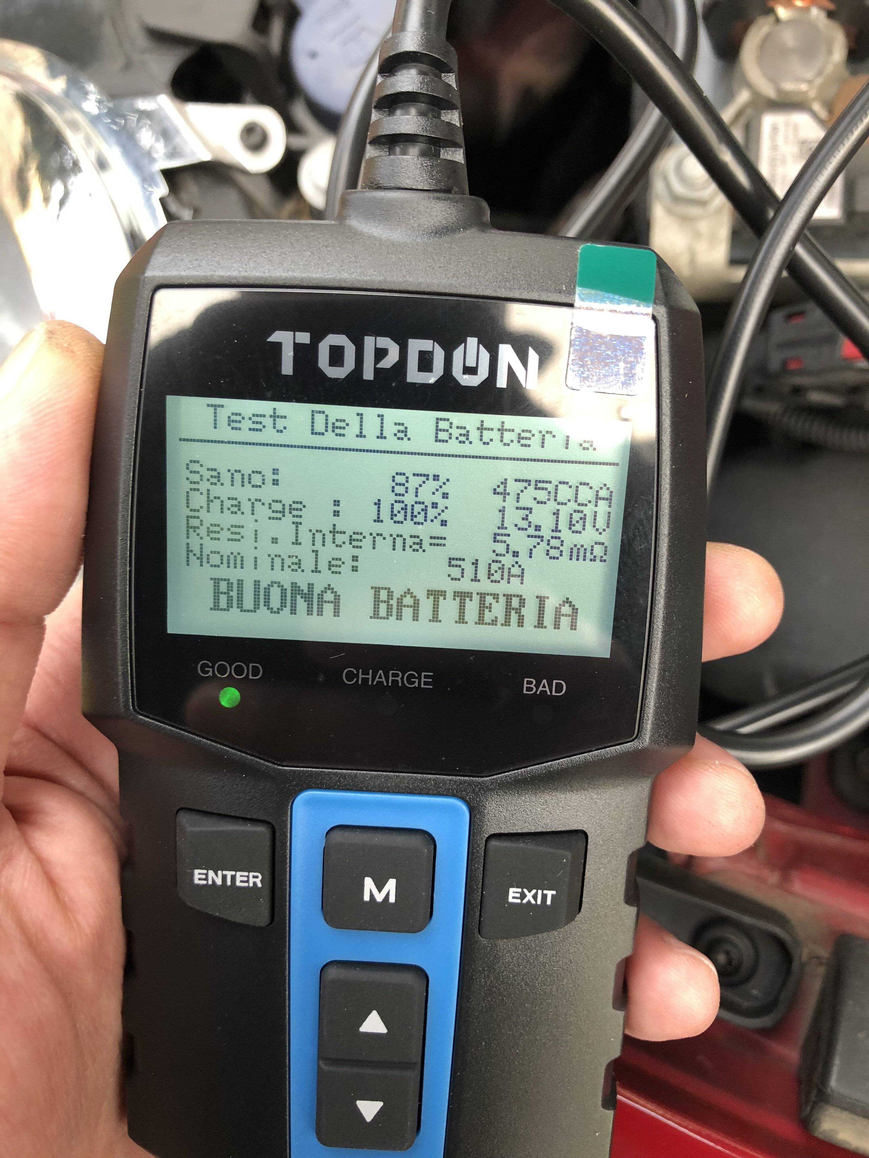

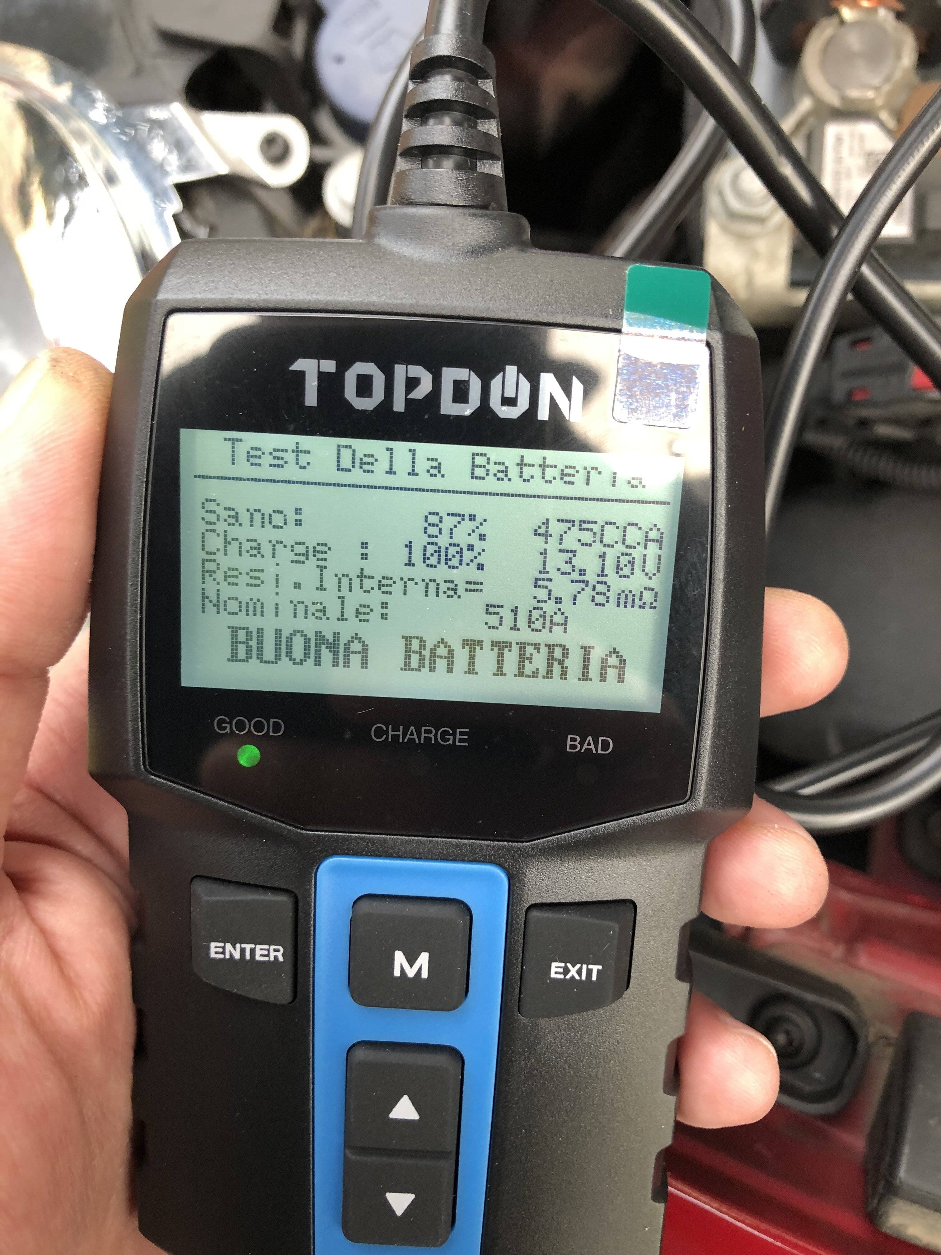

Il test di M@urizio è corretto, basta solo saper usare lo strumento, aggiungo che bisognerebbe anche misurare la resistenza hai poli, più è alto questo dato più probabilità di solfatazione della batteria (elementi).

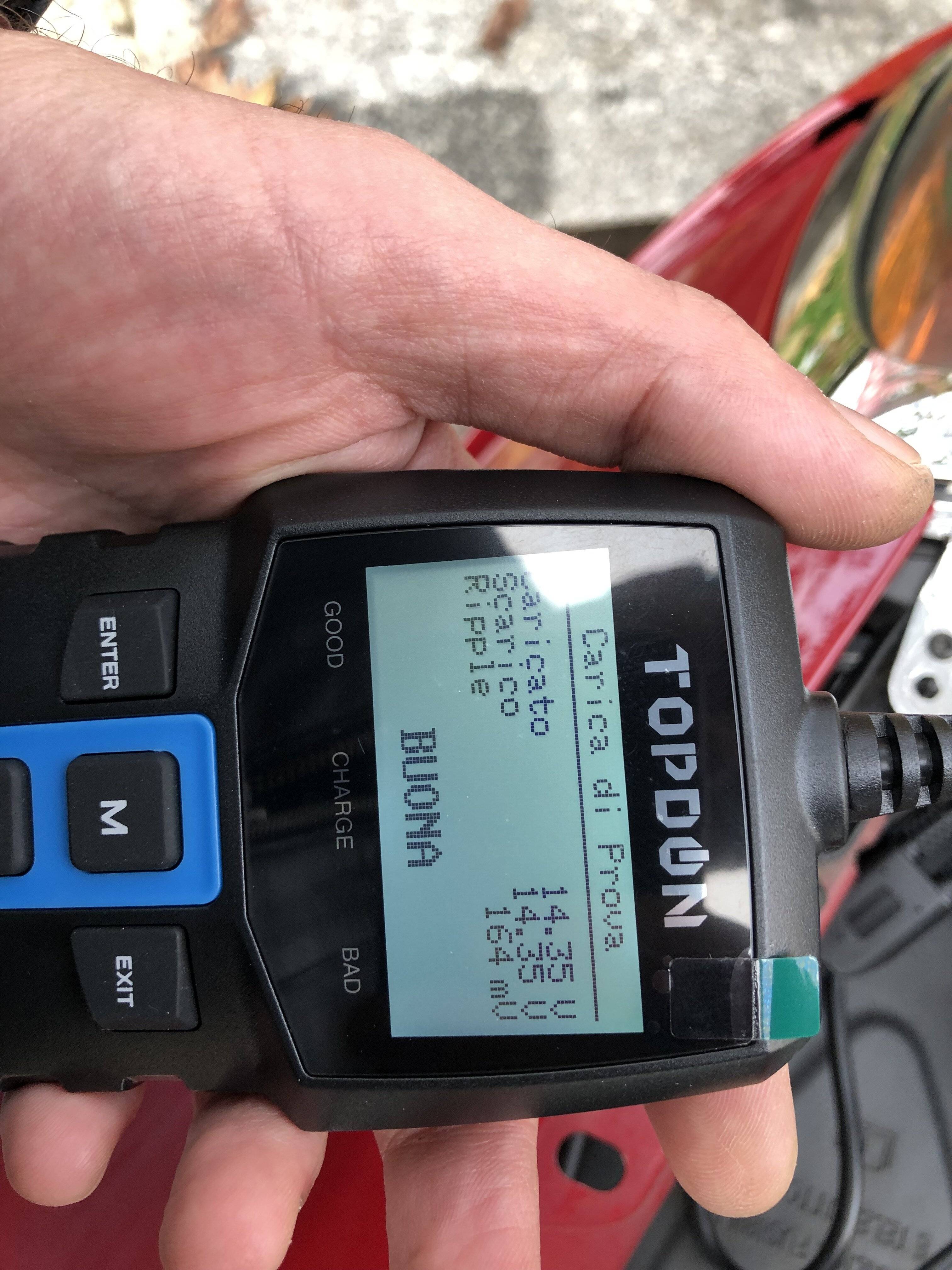

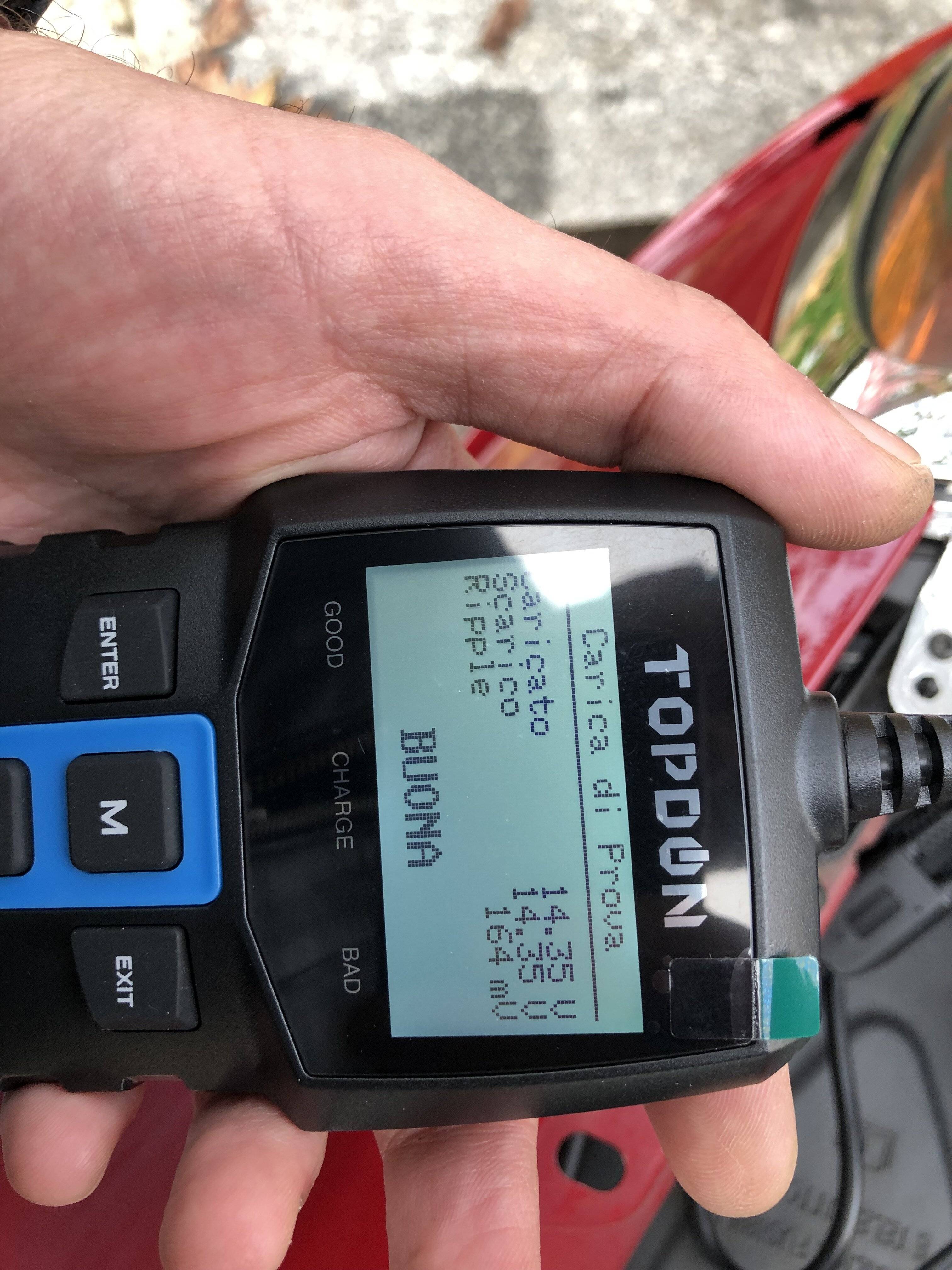

Io uso questo ma non fa niente di più di un classico tester.
La cosa che mi fa sorridere è che dichiara (buona batteria o sana) unmmm. gnam gnam..🤣🤣
Reazioni: M@urizio
Ti metti con i gomiti a massa su i poli, e lo strumento lo rileva🤣🤣🤣
Scherzi a parte per la simpatia dello strumento nella traduzione , è il classico test che si esegue accendendo il motore per verificare l'assorbimento sulla batteria, se troppo basso significa che la batteria non eroga correttamente lo spunto in partenza o che le spazzole del motorino d'avviamento sono logore e assorbono molta energia (in caso di batteria nuova e in forma).
6V di voltaggio all'accensione non sei ancora a piedi, il motorino di avviamento consuma molto, registrare un picco cosi basso è normale. Attualmente registro 8V approx...
Visualizza allegato 243013
Visualizza allegato 243014
Visualizza allegato 243015

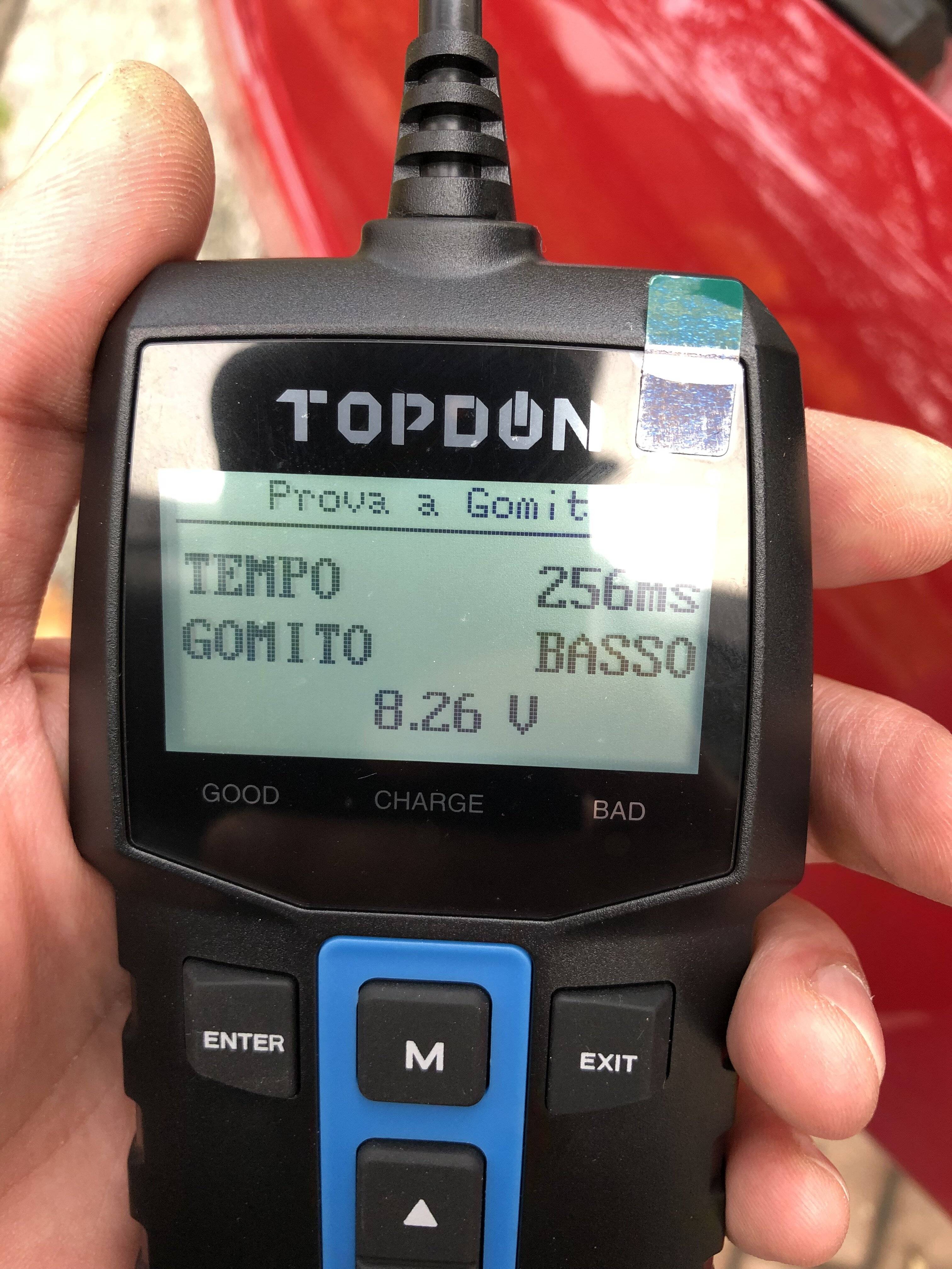

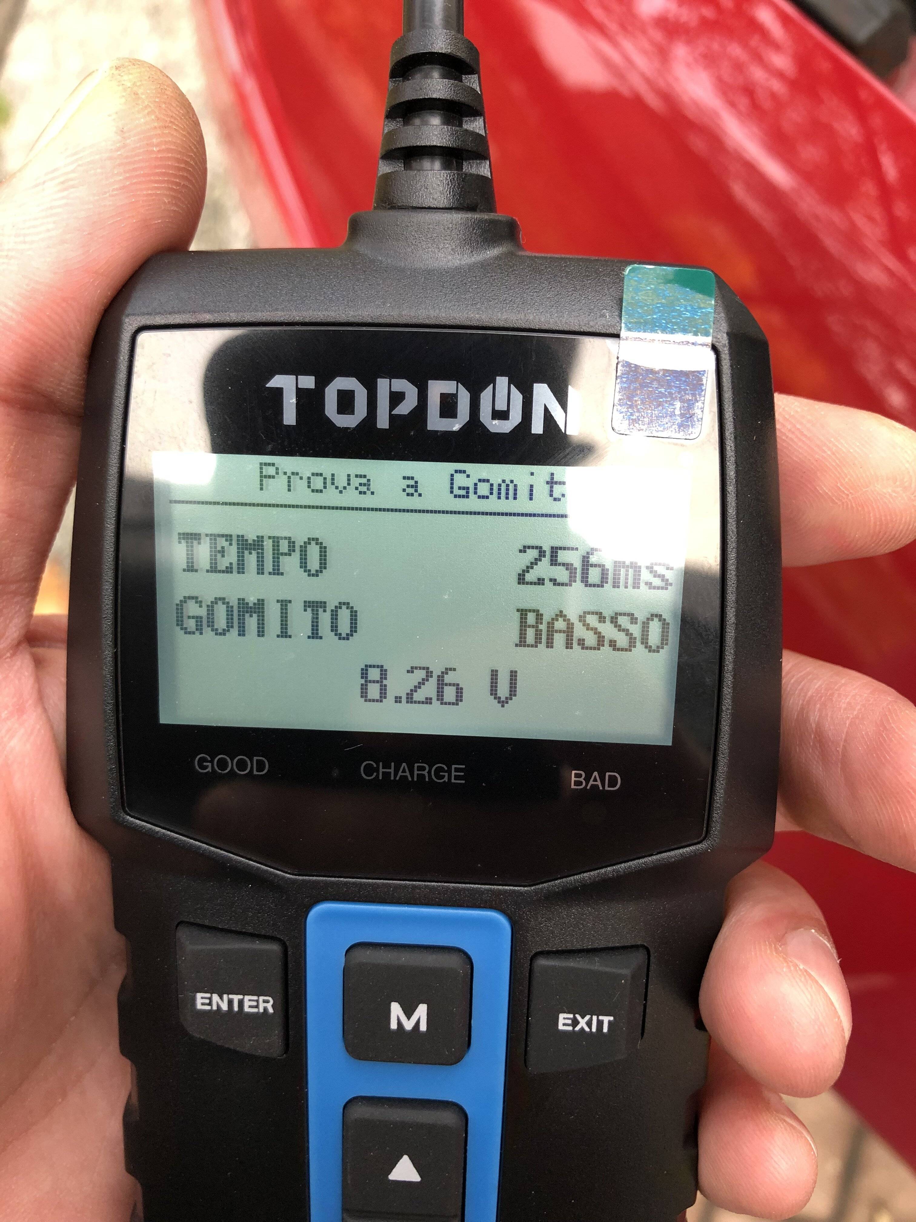

8V ti voltaggio minimo all'accensione indica che la batteria e`ancora buona, e`corretto. Io leggo lo stesso dato con il dispositivo collegato al porto OBD
Reazioni: Antonio156alfa
é un tantino diverso che su i poli stessi, ma se rilevi superiore a 8 V male non è anche se nel mio caso il motorino d'avviamento ha 9 anni all'attivo quindi fiacco e ghiotto di ampere.
Nel mio caso sono 8,26 V macchina ferma tutta la notte e temperatura esterna vicina allo 0°.
L'importante è non scendere sotto i 7,50/ 7 V.. questo per quanto riguarda lo spunto..
Si, è vero che il motorino gira ancora ma non bisogna perdere di vista le centraline, non tutte si accontentano di 6 Volt.
Tant'è che a volte il motore parte quando si toglie contatto al motorino e la tensione raggiunge un minimo sindacale.... :)
