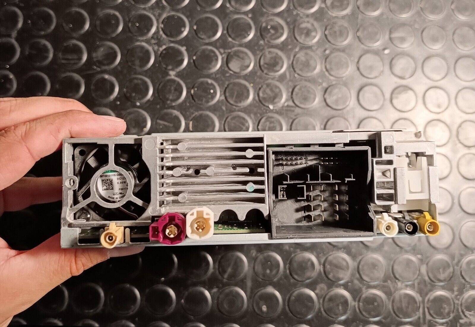

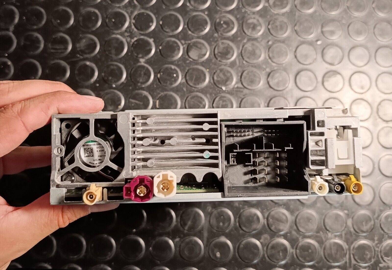

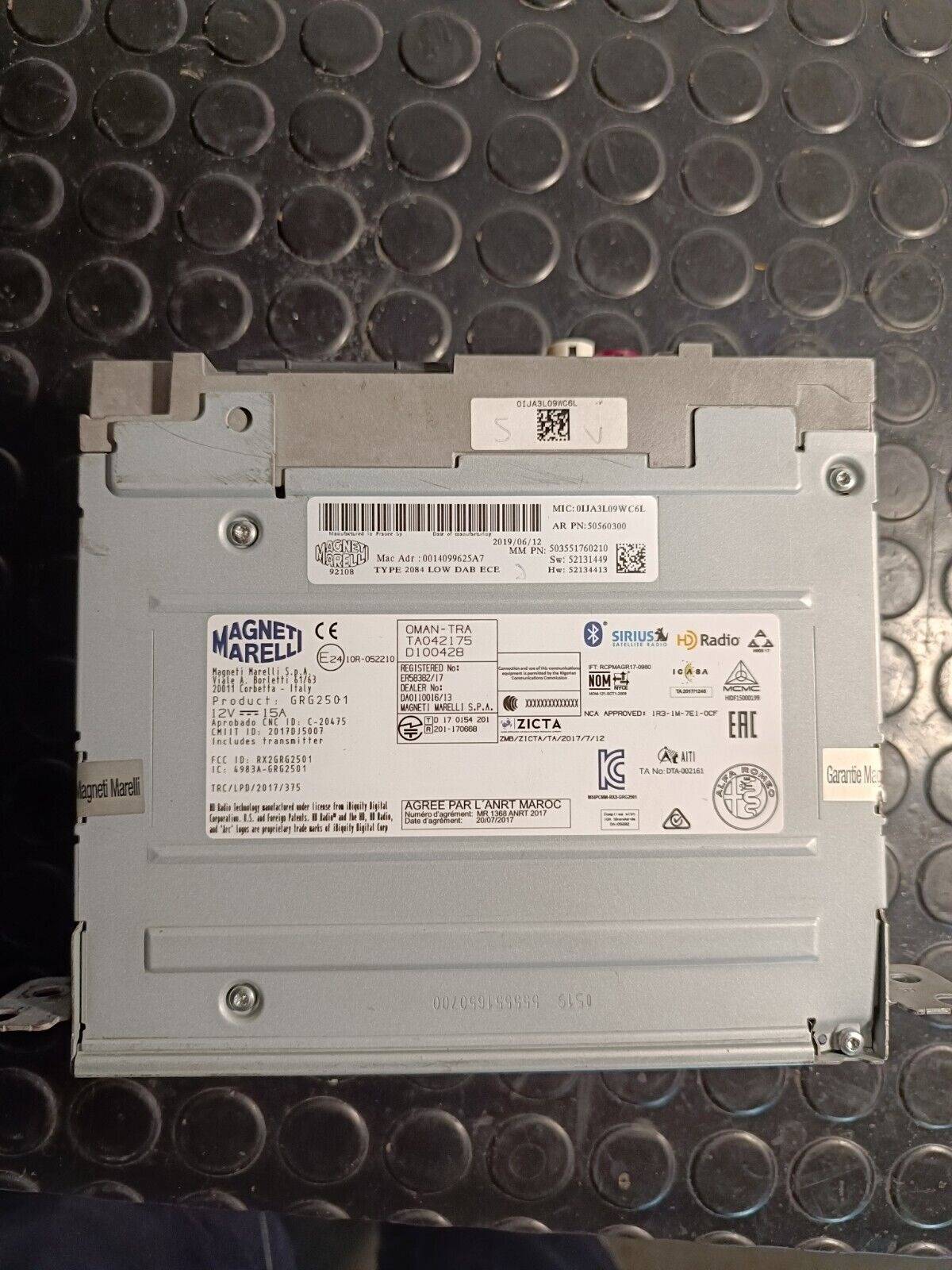

Ciao a tutti!
Causa upgrade sto per aggiornare il mio ETM (di una Giulia Business Sport del 2017 base, con solo navigatore come "optional" con uno trovato online.
Faccio upgrade fondamentalmente per passare ad un ETM provvisto di AA/CP.
Mi sono imbattuto in questo, allego foto.
I dati ve li riporto qua per completezza.
TYPE 2084 LOW DAB ECE
Product: GRG2501.
Mi pare di aver capito che sia provvisto per radio DAB e che, dalla dicitura GRG2501, sia provvisto effettivamente dle modulo CP/AA (che a detta del venditore è già attivo).
E' provvisto (o meglio, in possesso) anche del codice sblocco.
Sapreste indicarmi cosa ha effettivamente questo ETM qua?
Grazie infinite!

#2
ciao, dovrebbe essere il modello v2, montato dal 2018 al 2020. se non ricordo male, oltre l'etm, ti servono anche le prese usb nel bracciolo e verificare se hai il cablaggio e l'antenna dab

#3
Ciao,
occhio solo che questo ETM ha si il DAB ma non ha il NAV. Magari non te ne frega nulla, ma solo per avvisarti.
Il NAV lo userai ovviamente con AA/ACP senza problemi, ma non hai quello integrato.
#4
Ciao,
Esattamente come pensavo. Dunque in base agli spinotti dietro, si capisce se ha NAV integrato, DAB e quant'altro.
Grazie mille, mi avete dato una grossissima mano entrambi. Ho desistito alla fine dal comprarlo, poiché magari per quanto poco, in futuro penso di fare un upgrade all'ETM MY20 con tutto ciò che ne conseguirà.
Grazie ancora ragazzi!

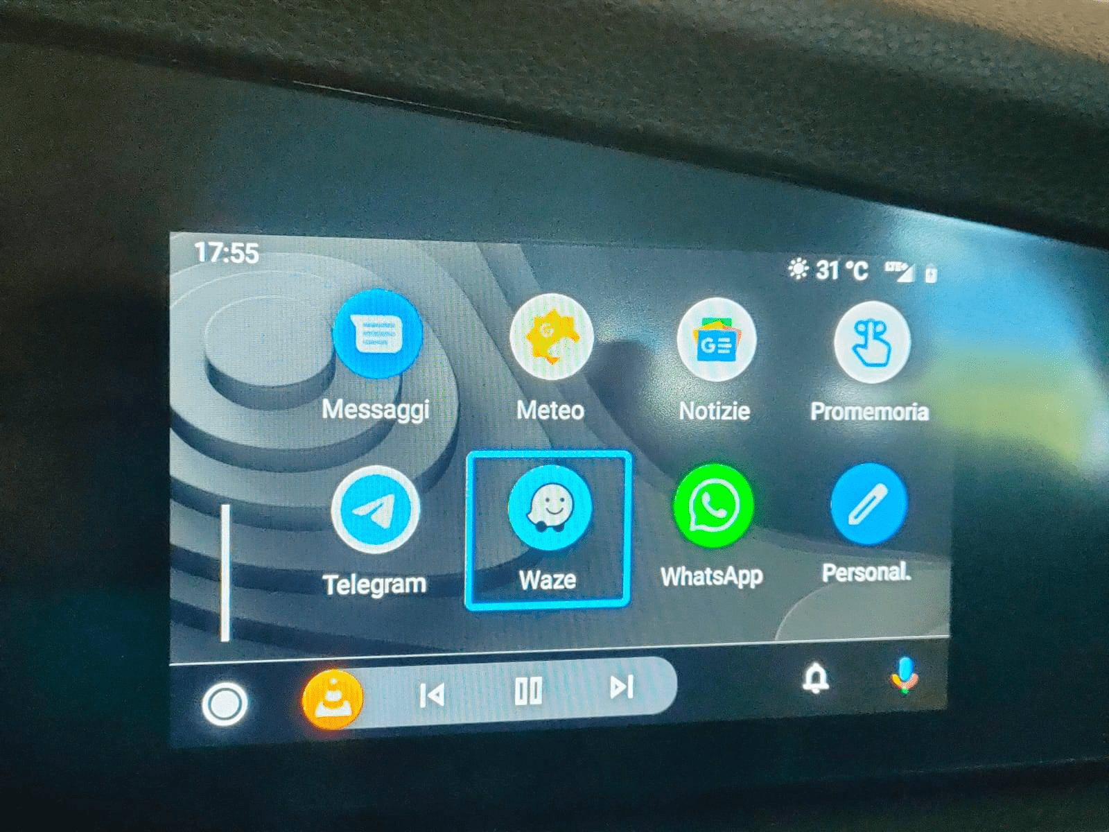

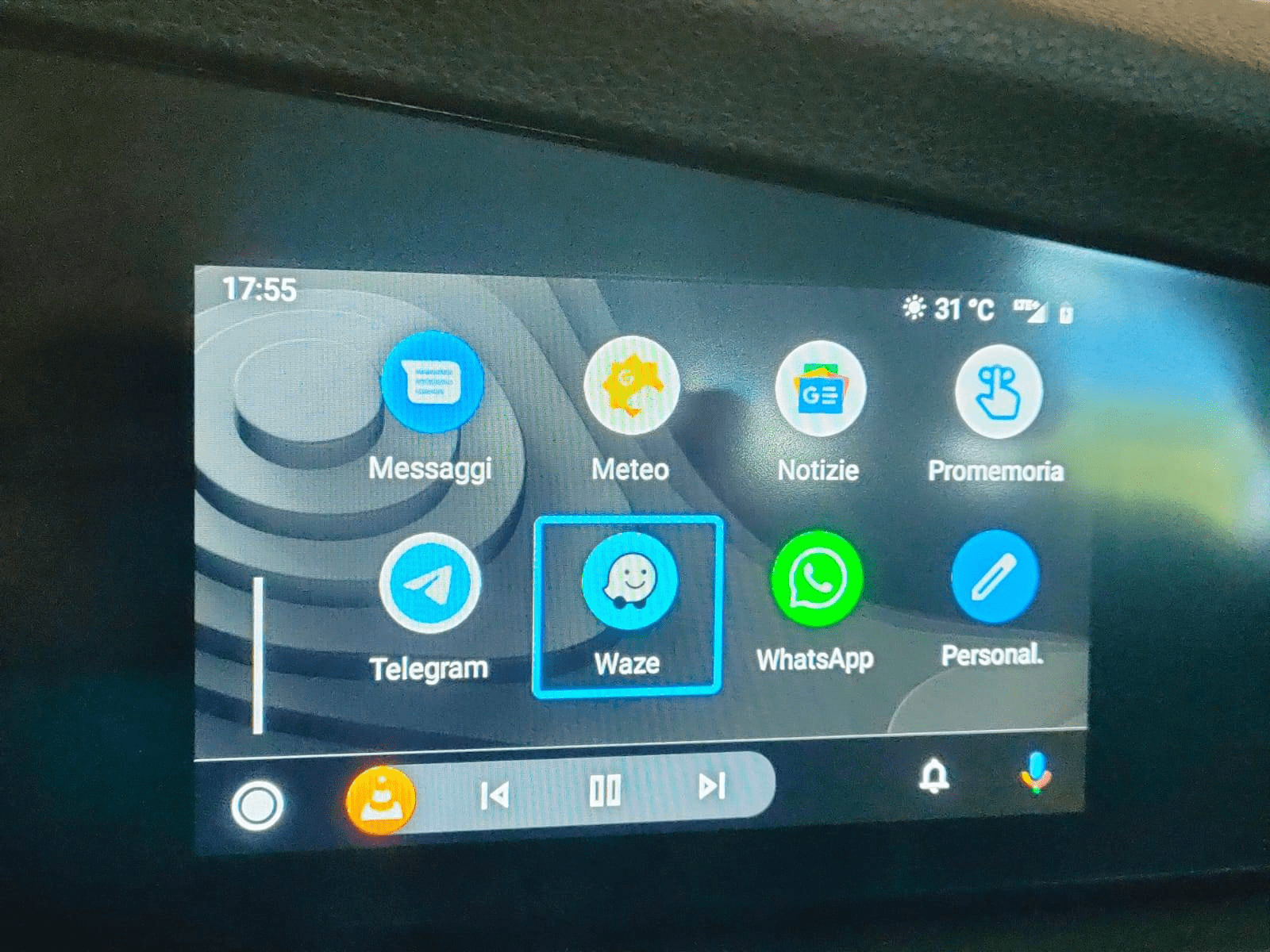

Grazie per le risposte.
Vedendo un topic sono riuscito a risalire a questa immagine qui. Io ora, attualmente, ho il monitor centrale da 6,6". Dovrebbe vedersi così AA
Dunque si, non avrei 1/3 di schermo dove a fianco vi è l'icona che romperebbe solo che le balle, giusto?
#10
Visualizza allegato 260503
Inizia a sostituire la ETM, poi con il tempo sostituirai anche il display
