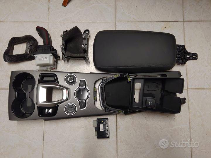

Ciao a tutti, secondo voi, è possibile su un my2018 sostituire solo la parte superiore del tunnel(vedi in foto) con quella restyling my2020? Mi riferisco ad incastri ecc... lasciando stare connettori en parte elettrica...

Questo non dovrebbe essere particolarmente complicato
Infatti si cambia senza dovere allineare nulla con il proxy.
L'unica condizione e' che la leva nuova abbia caricato il sw compatibile con il modello pre-restyling
