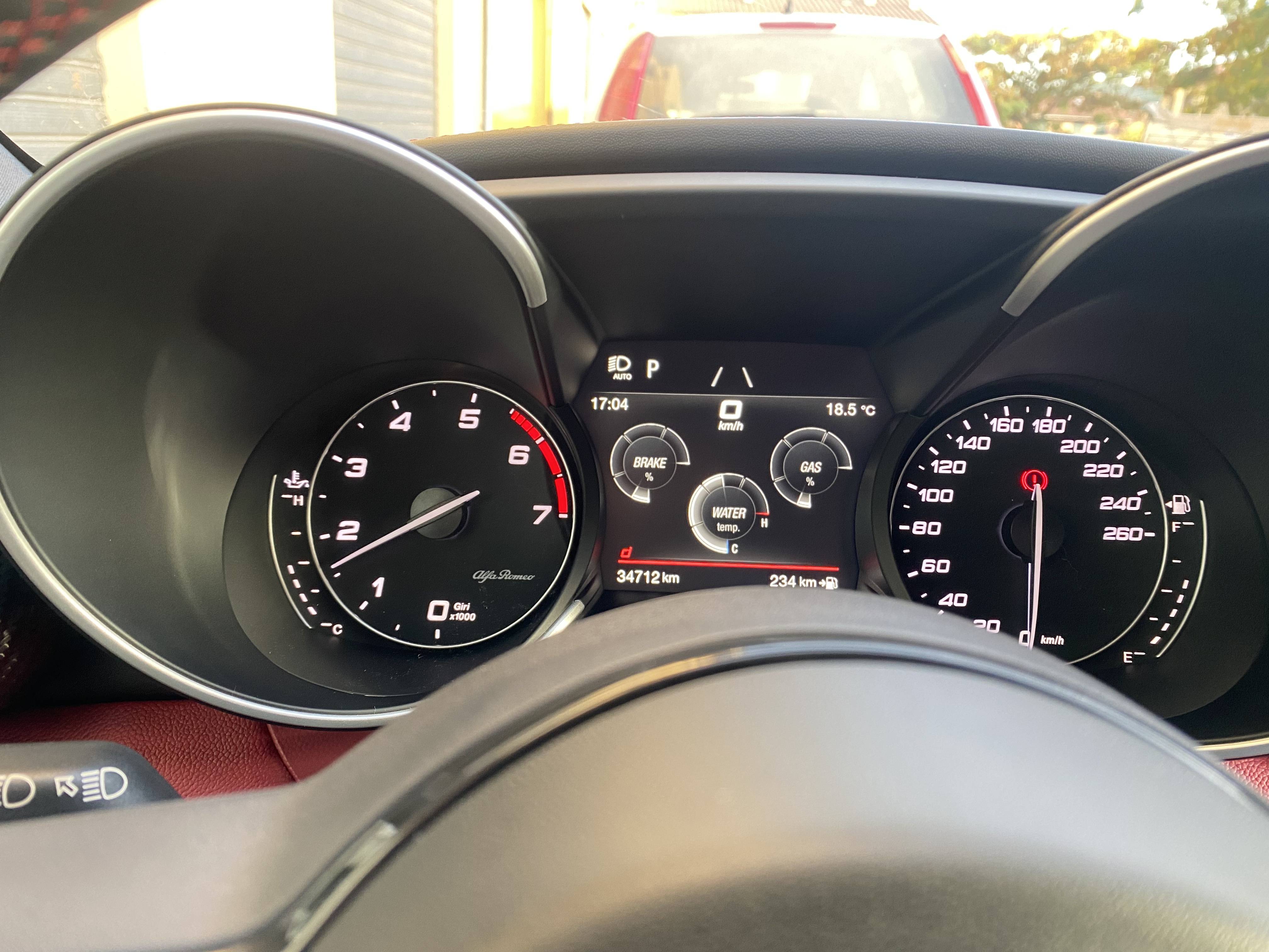

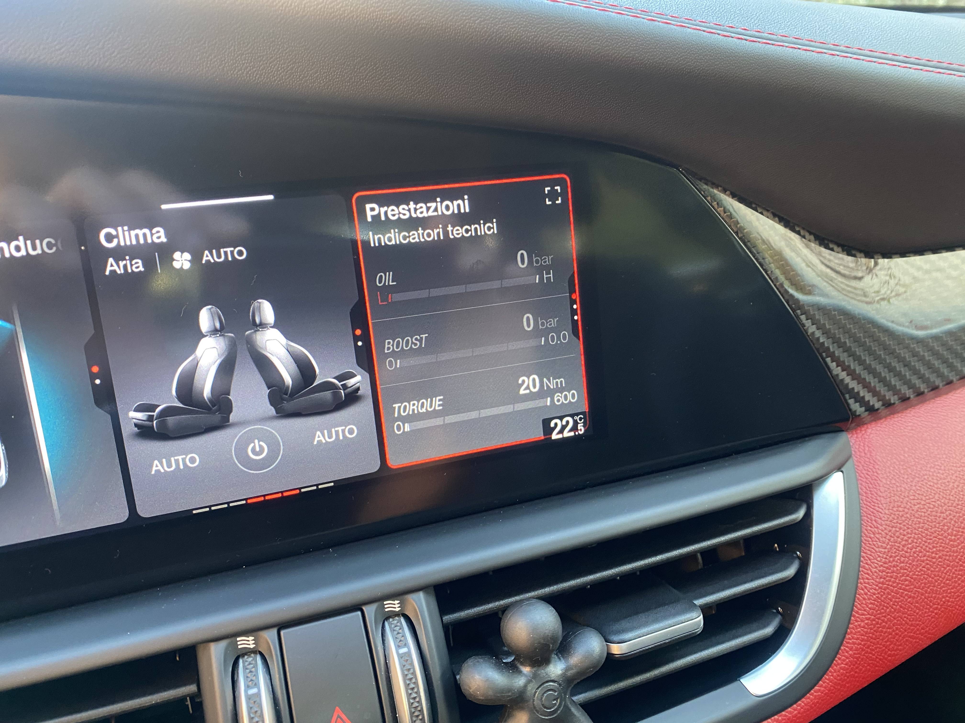

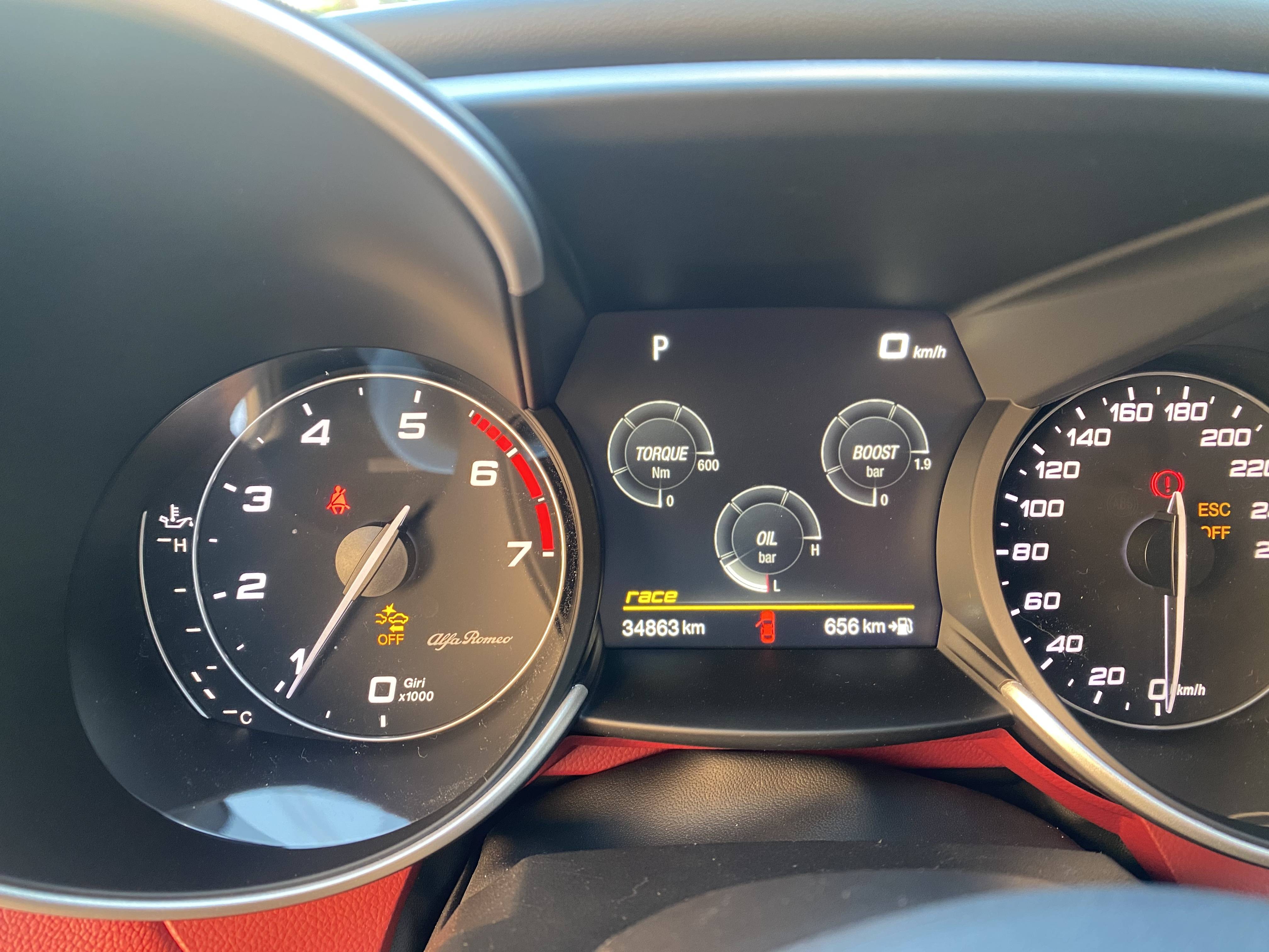

Sul tft funzionano i manometri, in race, è sul touch che va solo i Nm……turbo e olio non sono illuminati e non vanno
Alla fine ho montato anch'io il quadro 2020, mantenendo il vecchio etm. Attivato il lane departure warning come da tue istruzioni.
Ovviamente questi manometri non li ho..ma dovrebbero comparire al posto della forza G?
