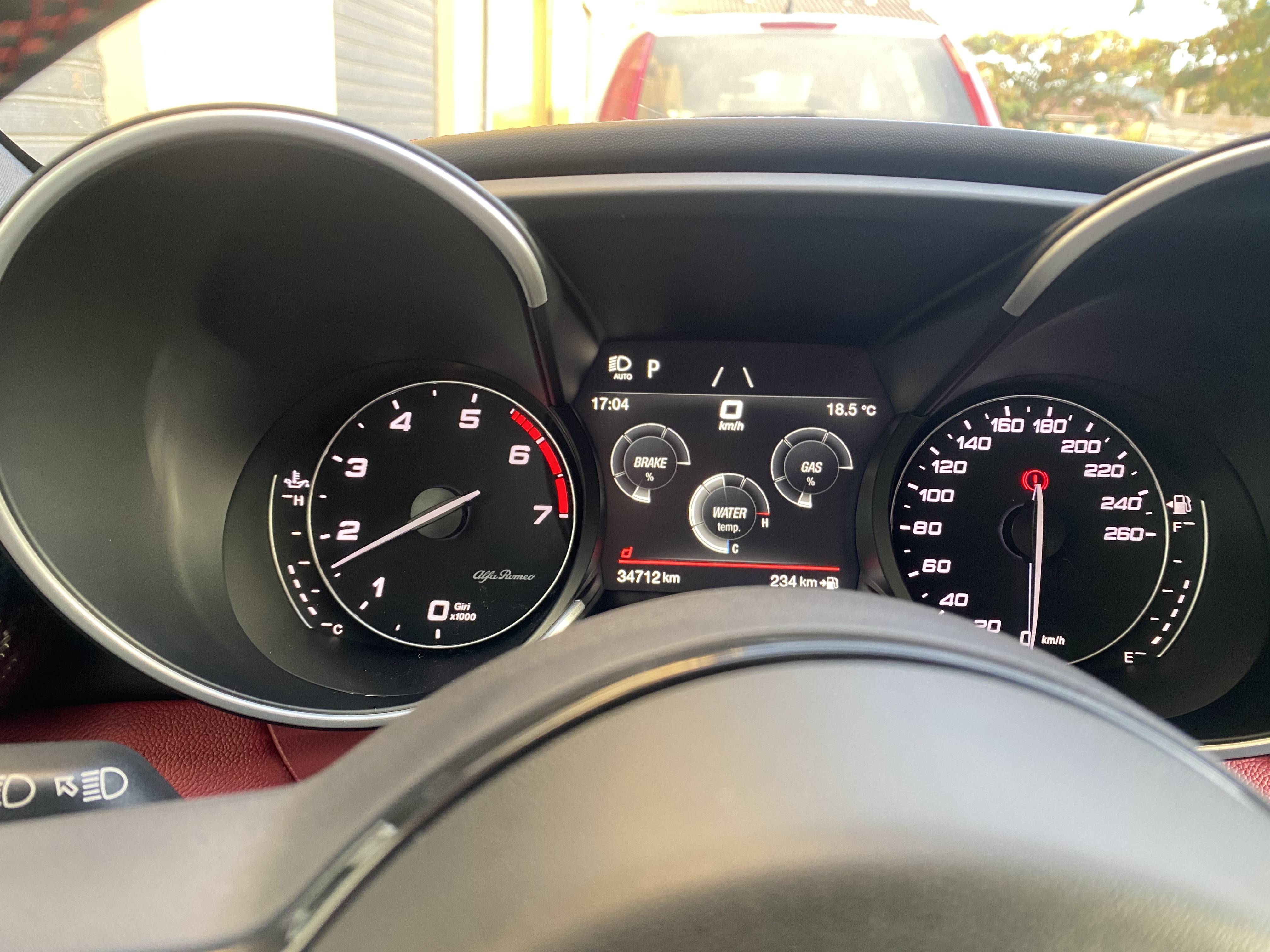

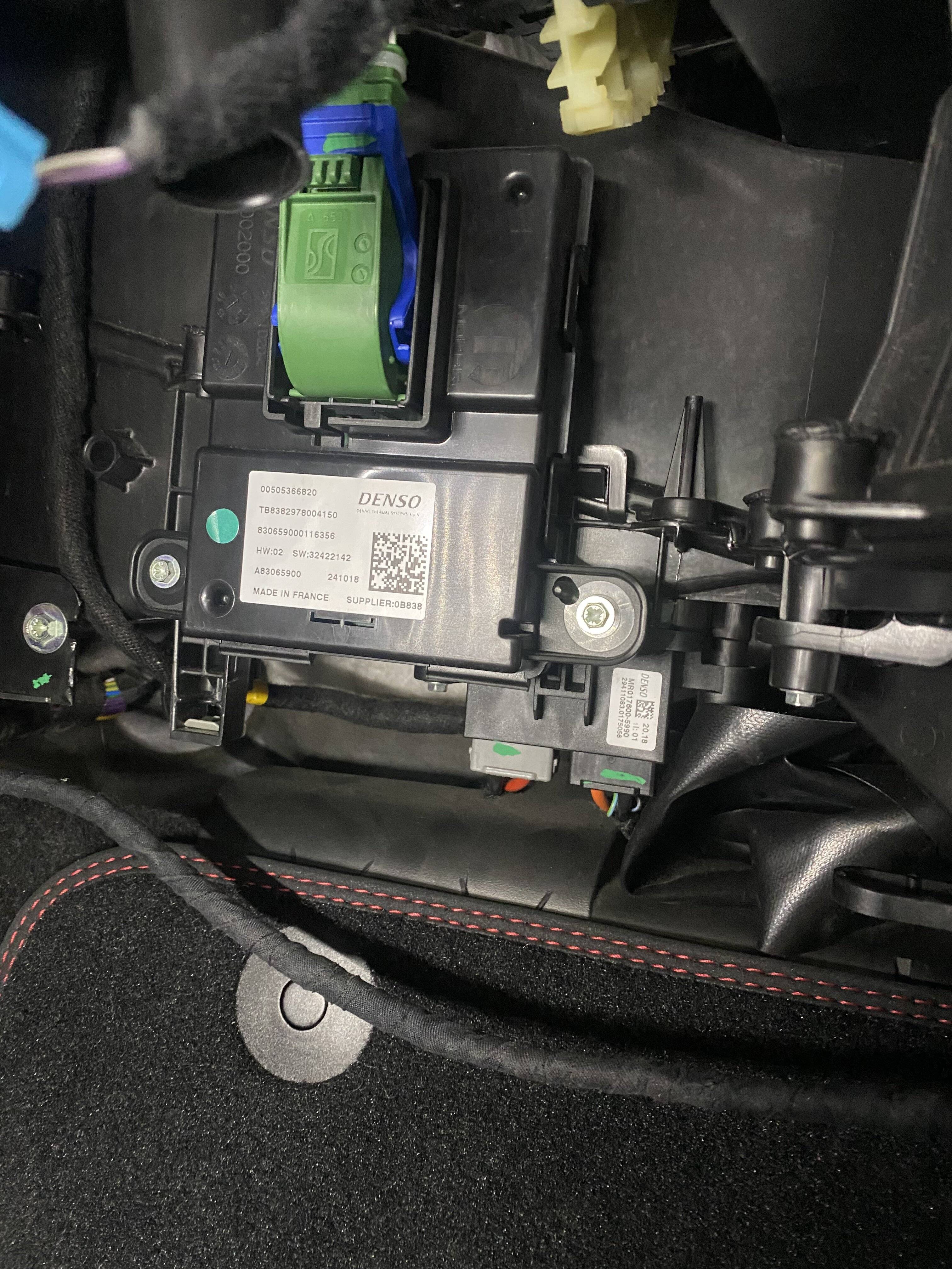

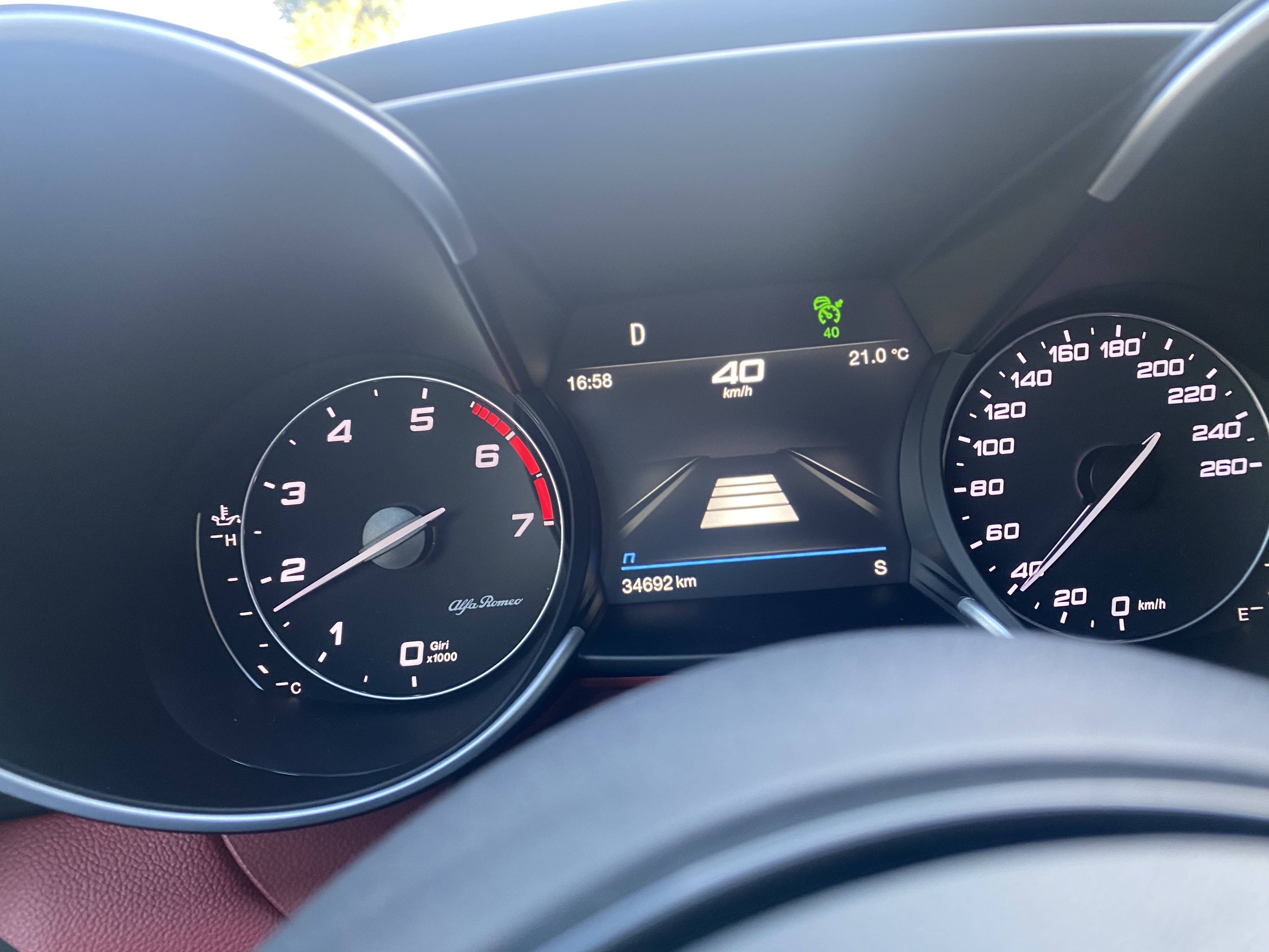

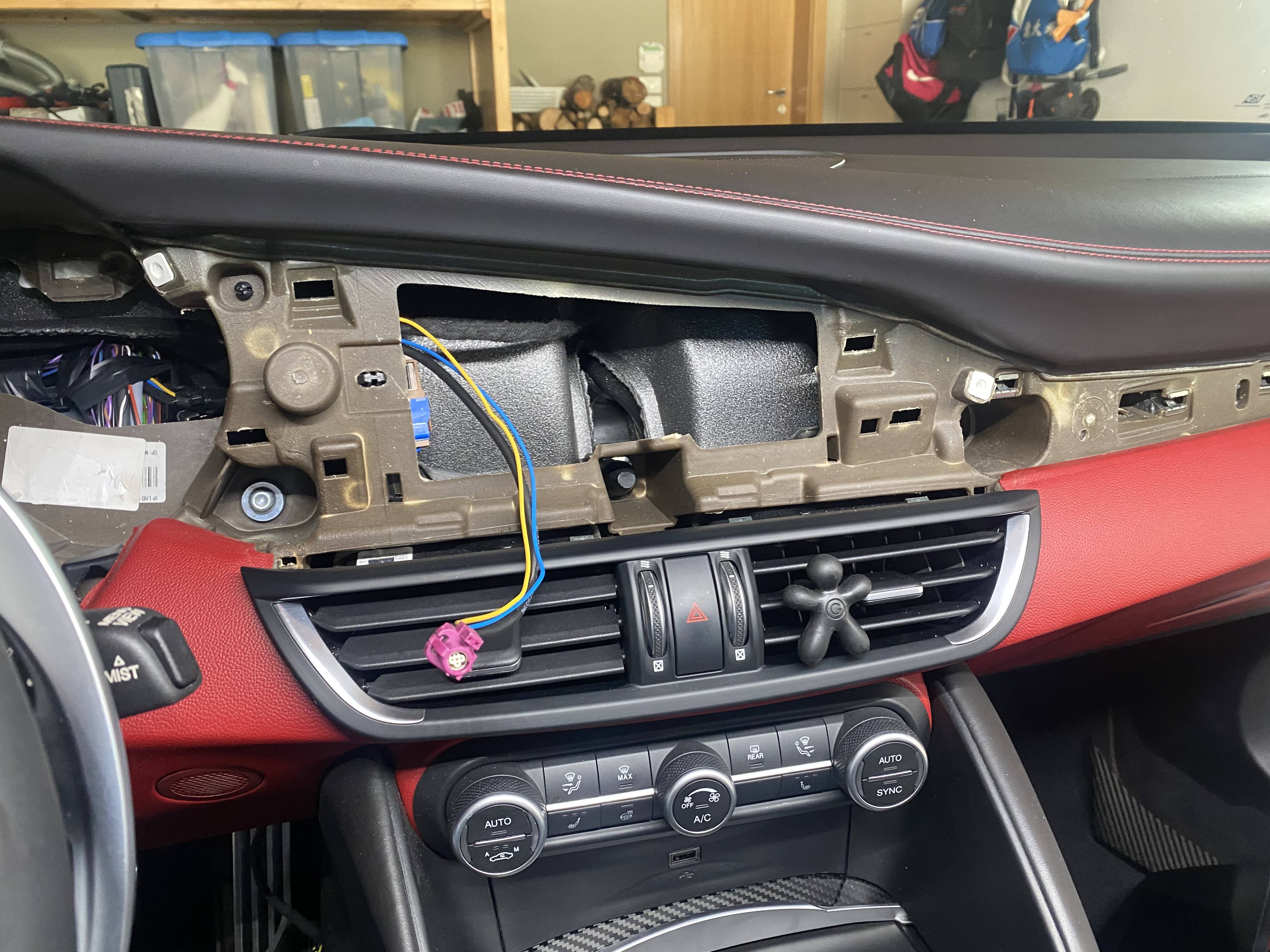

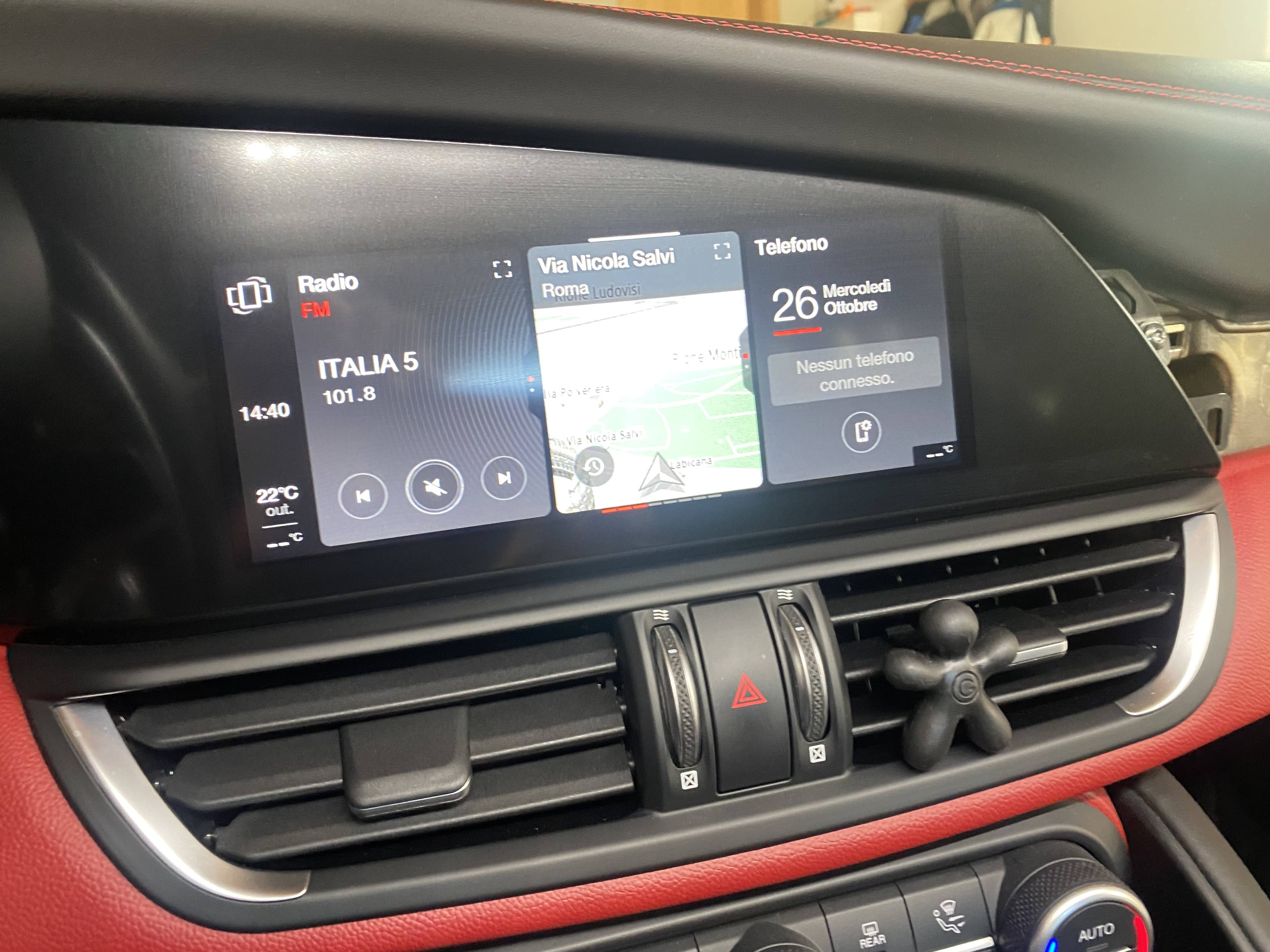

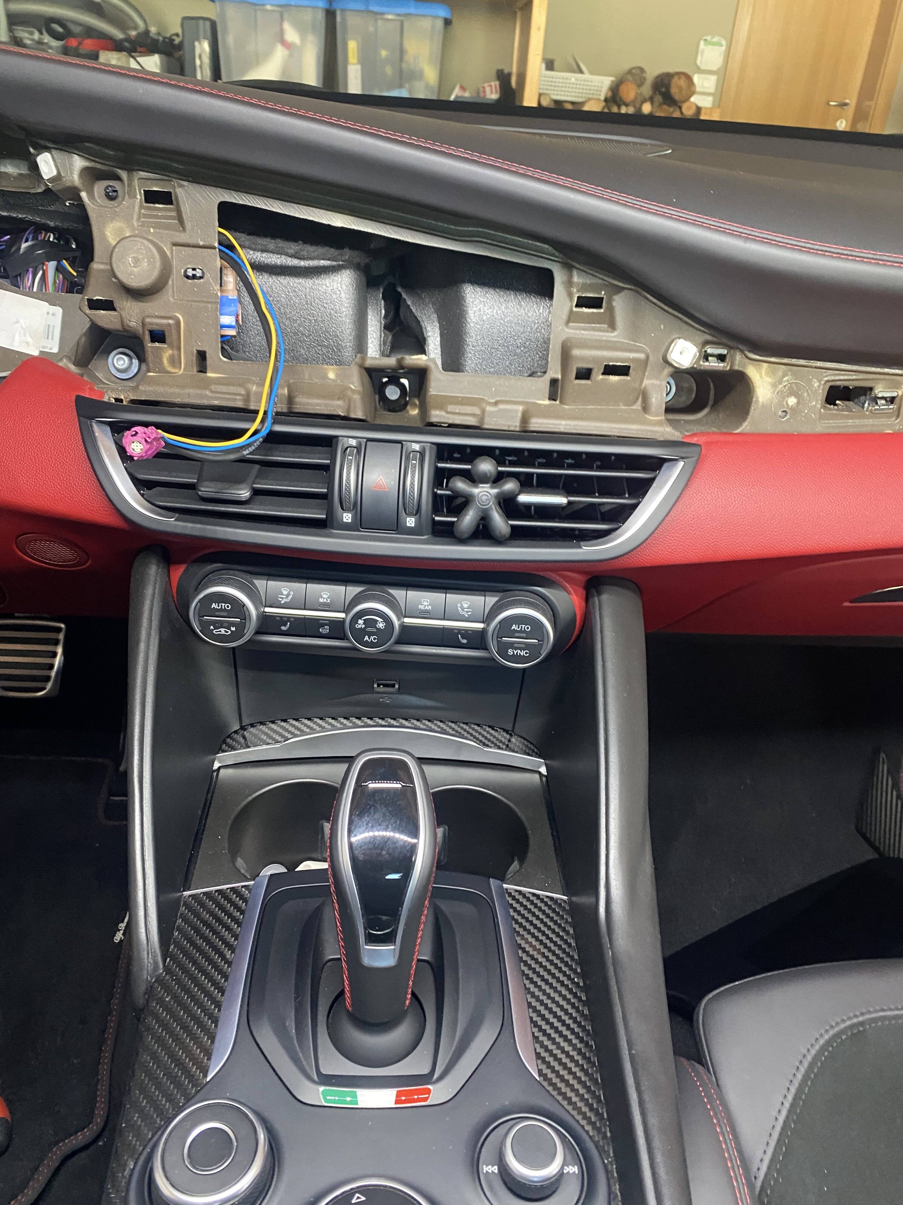

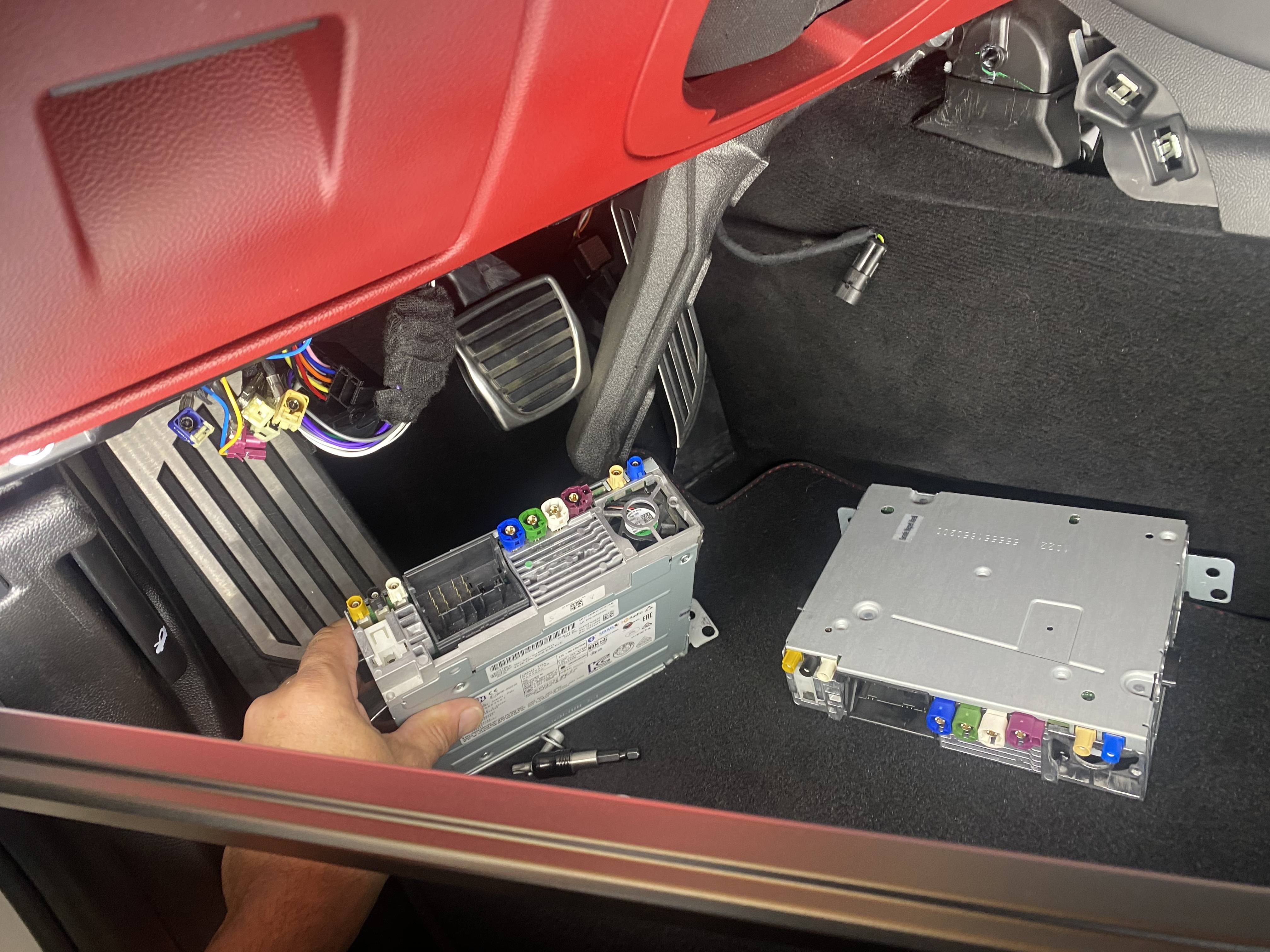

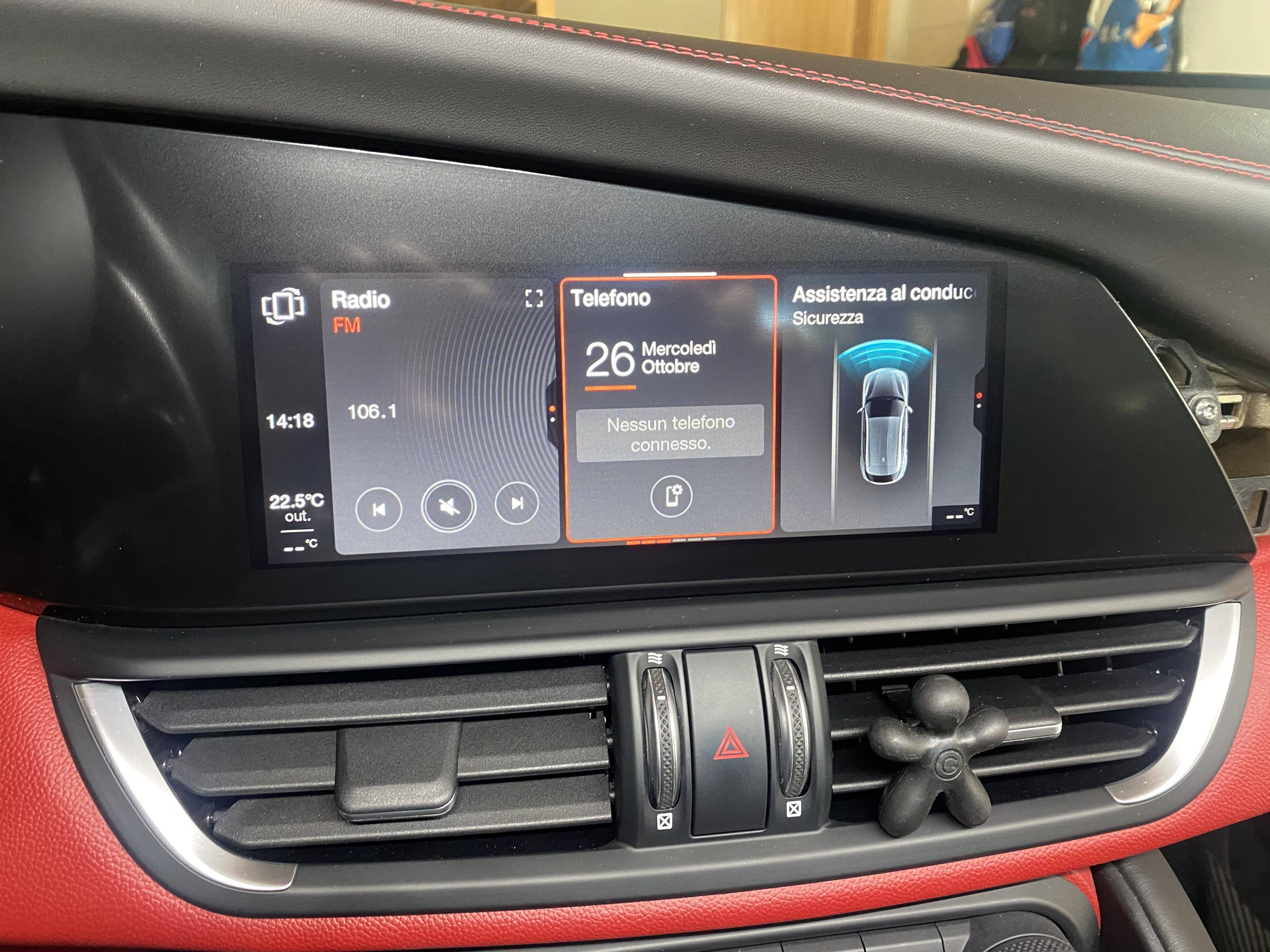

Piano piano……con calma arrivo anch’io 😜……TFT, ETM e monitor touch my20p più centralina clima (my20)🤪……ancora qualche aggiornamento ma diciamo che è sfruttabile al 98%…….domani riattivo il CarPlay, poi penseremo ai manometri del touch 😉
Bravo. Costo dell'operazione?
Complimenti, davvero un bel lavoro. Poi fatto da sé da più soddisfazione ;)
Secondo te, è possibile sostituire solo il tft my19 con il my20 mantenendo etm e 8.8 my19? O ci potrebbero essere incompatibilità?
Comunque, che io sappia sei il primo ad avere effettuato questo upgrade. Sapevo che Eng Custom ci stava lavorando, ma non so se ha ottenuto dei risultati...
Fun
Funziona tutto, perdi il sonoro del blind spot, e per averi il controllo di corsia a display modifichi il
byte 166
se hai 00 metti 10
Se hai 10 metti 20
Io non ho mai visto un loro lavoro con il clima funzionante……..
Reazioni: VURT
Approfitto per chiederti un'altra informazione. Quei bellissimi indicatori brake-water-gas (peccato non siano in italiano) non si possono avere senza cambiare l'etm, giusto? Rimarrebbe l'attuale g-meter soltanto?
Si
esatto devi sostituire tutto altri non ci sono e in Race hai questo
