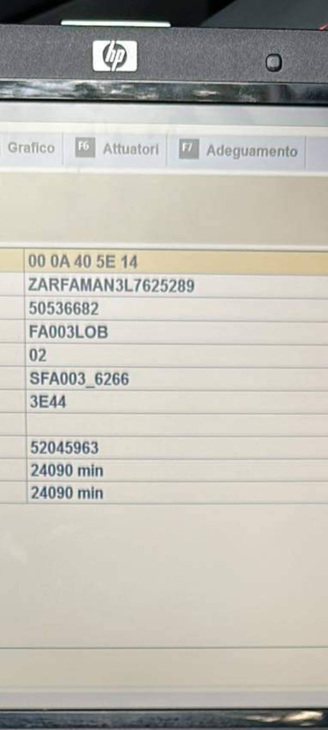

Se ti può servire questo è il VIN di una Giulia my20 che montava il software corretto,tienimi informato se funziona,ma da come mi hanno detto arriva vergine e bisogna montarla e caricare il software con il witeck
    109.6 KB · Visualizzazioni: 148
