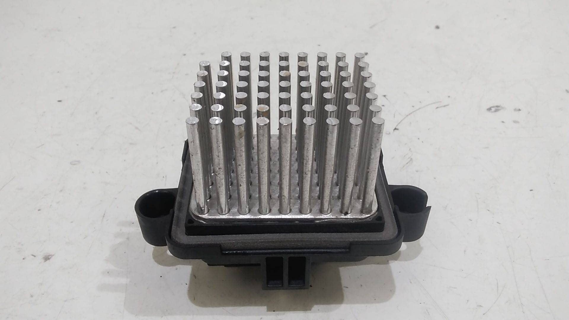

Ho montato una centralina di una MY 22, adesso funziona tutto da display touch e comandi fisici. C'è un altro problema però, la ventola non parte in nessuna velocità. Non capisco se il motore ventola non è compatibile oppure il regolatore di velocità /riscaldatore. min_626b9f6521ecb1651220249.jpg Un aiuto?Grazie.
