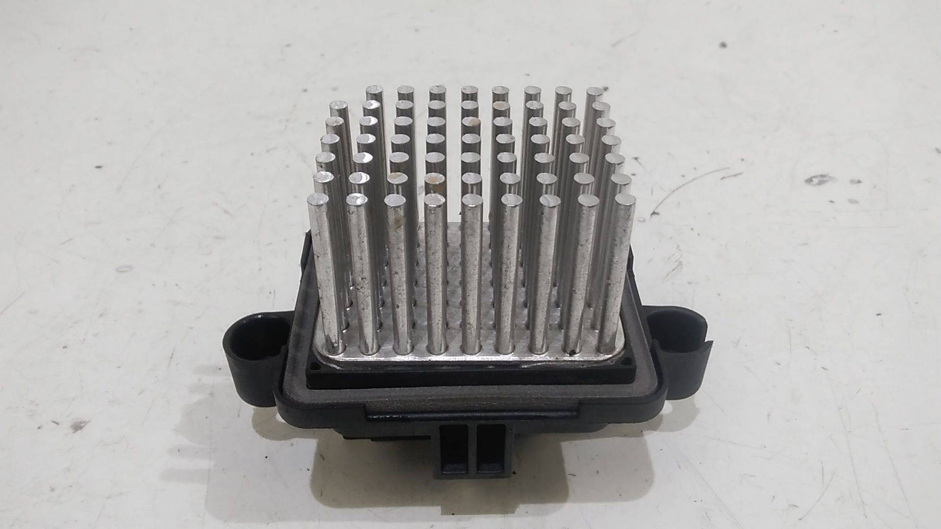

Il motore del ventilatore non è compatibile. La versione MY20+ ha una regolatore di velocità incorporata. Penso che tu abbia bisogno di 77368816 e 77368815, ma parla con epsonix sui forum inglesi

Ho montato una centralina di una MY 22, adesso funziona tutto da display touch e comandi fisici. C'è un altro problema però, la ventola non parte in nessuna velocità. Non capisco se il motore ventola non è compatibile oppure il regolatore di velocità /riscaldatore. Visualizza allegato 244571 Un aiuto?Grazie.
hai una foto della centralina clima my22?
