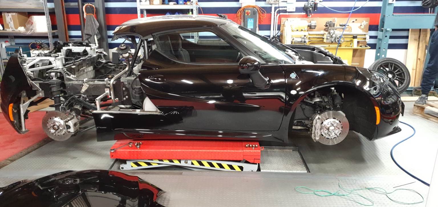

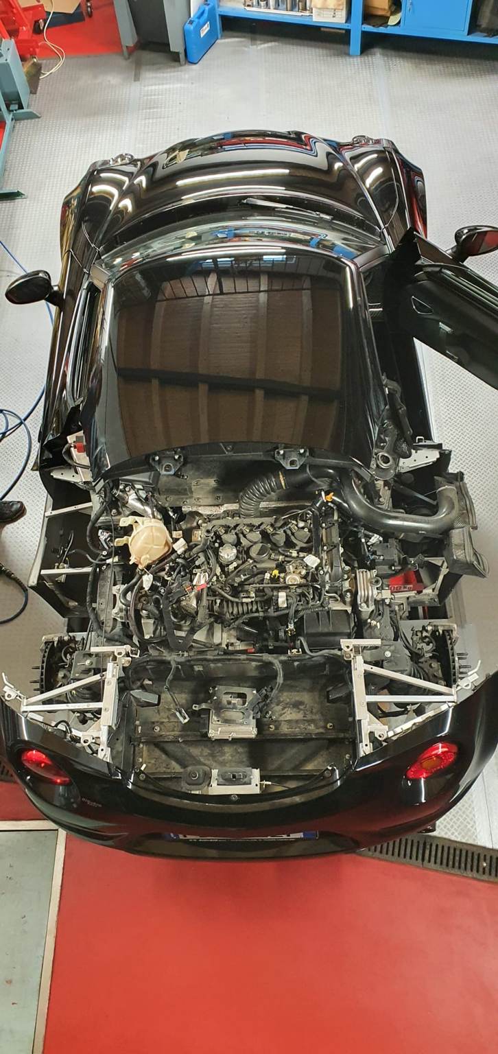

Oggi come vedete per la mia 4C e’ iniziato il lavoro di potenziamento, alleggerimento e miglioramento della tenuta di strada. Vi aggiornero’ con varie foto sui progressi settimanali

Ciao Massimo faccio tutto da Scara73.
Enrico e’ bravissimo ed ha tantissime particolari fatti per lui dagli artigiani italiani che collaborano con lui.
L’ ho gia ridotta di 40’kg rispetto all’originale con dischi freno racing colonnette in ergal e batteria al litio e copri fari in carbonio
L’obiettivo e’ di scendere di altri 25 kg con intercooler racing con culatta superiore in carbonio ed inferiore in alluminio al CNC, cerchi in lega ricavati dal pieno.
Pulegge in Ergal tubi intercooler in alluminio, sospensioni Ohlins Road Track, Scarico Completo Racing con finale in Carbonio
Il target e’ sui 900 kg con liquidi per 320 hp.

Batteria e’ perfetta. Pesa 1.,5 kg rispetto ai 16/17 kg dell’originale.
Puoi vederla nella sezione elettrica del forum (ho inserito foto). Va benissimo ha lo stacca / attacca e quindi la stacco ogni volta che la metto in garage.
Dopo un mese di stop si e’ accesa benissimo.
Una volta al mese con l’ apposito carica batteria ci do una caricata. La tengo in Garage la piccola ben coperta (vedi foto coperta sul forum)
Ho fatto kit camber e caster e diciamo che in una scala da 1 a 10 se originale e’ 3 ora e’ un 6. Con le sospensioni Ohlins la posso valutare 9. Ho provato quella di Scara in una stradina di campagna con mille buche ad alta velocita’ ed andava benissimo.
Montero’ poi i semislick Yoko A052 con i nuovi cerchi in lega[emoji106][emoji106][emoji106]
320 hp con quello che ti ho detto e’ perfetta.
Dimenticavo che con i nuovi dischi freno che vedi nella foto (sono un opera d’arte) ho messo pastiglie Pagid davanti e Ferodo 2500 dietro. Fischiano poco e frena da Dio.
