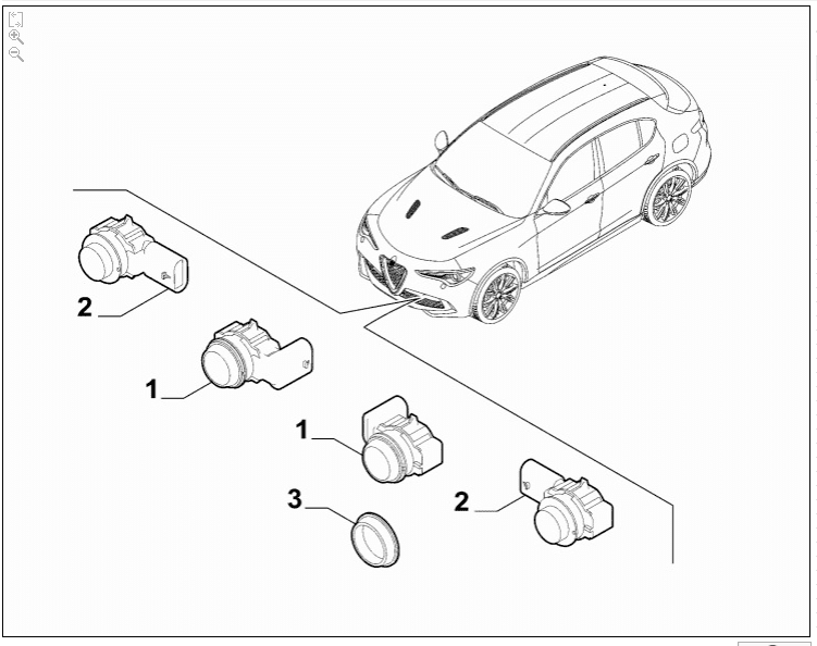

  • 156117813 - questo il codice dei 2 centrali (circa 63€ l'uno);
  • 735645874 - questo il codice dei due esterni invece (circa 38€ l'uno);
  • 51917395 - questo il codice dell'anello di fissaggio;
Visualizza allegato 207507
