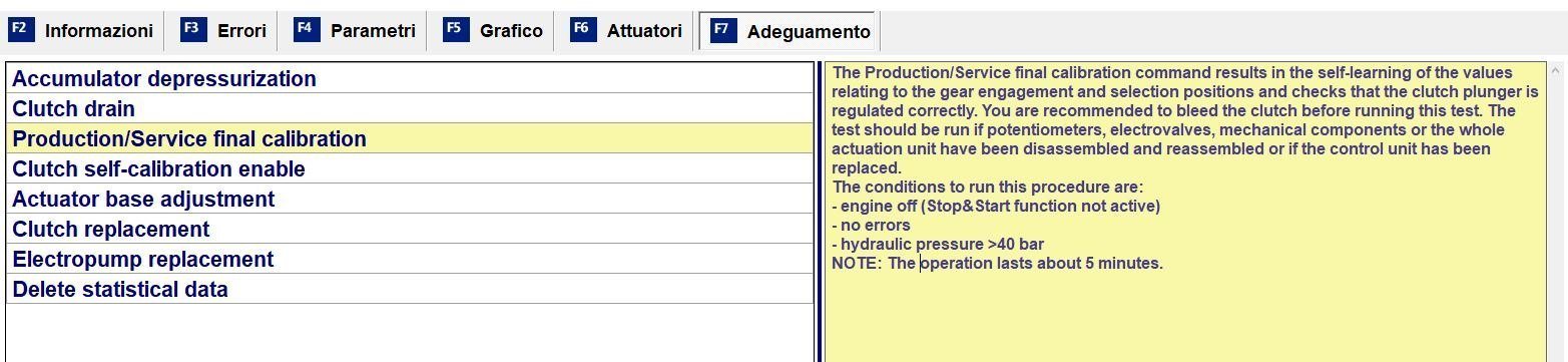

Qui la traduzione del cambio:
Il comando di calibrazione finale Produzione / Servizio consente l'autoapprendimento dei valori relativi alle posizioni di innesto e di selezione dell'ingranaggio e verifica che lo stantuffo della frizione sia regolato correttamente. Si consiglia di spurgare la frizione prima di eseguire questo test. Il test deve essere eseguito se potenziometri, elettrovalvole, componenti meccaniche o l'intera unità di azionamento sono stati smontati e rimontati o se la centralina è stata sostituita.
Le condizioni per eseguire questa procedura sono:
- motore spento (funzione Stop & Start non attiva)
- nessun errore
- pressione idraulica> 40 bar
NOTA: l'operazione dura circa 5 minuti.

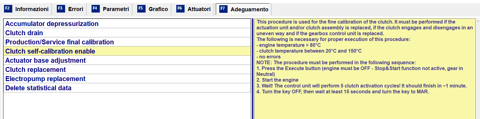

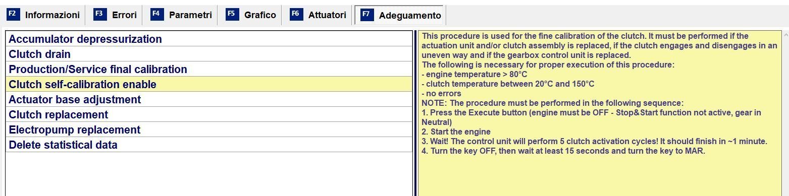

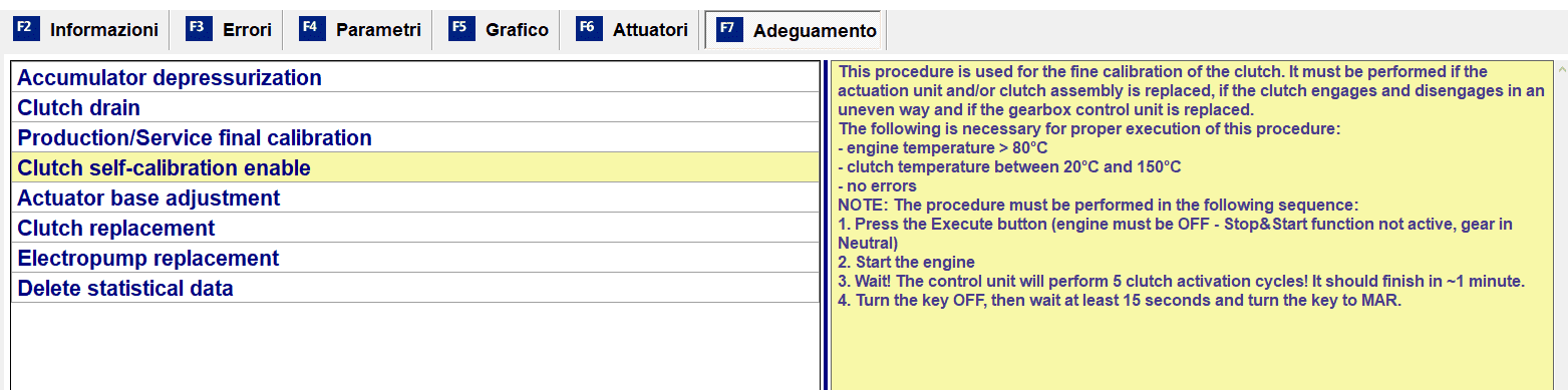

Qui la traduzione della frizione:
Questa procedura è utilizzata per la calibrazione fine della frizione. Deve essere eseguito se l'unità di azionamento e / o il gruppo frizione vengono sostituiti, se la frizione si innesta e si disinnesta in modo non uniforme e se la centralina del cambio viene sostituita.
Quanto segue è necessario per la corretta esecuzione di questa procedura:
- temperatura del motore> 80 ° C
- temperatura della frizione tra 20 ° C e 150 ° C
- nessun errore
NOTA: la procedura deve essere eseguita nella seguente sequenza:
1. Premere il pulsante Execute (il motore deve essere OFF - la funzione Stop & Start non è attiva, la marcia in Neutro)
2. Avviare il motore
3. Aspetta! L'unità di controllo eseguirà 5 cicli di attivazione della frizione! Dovrebbe finire tra ~ 1 minuto.
4. Spegnere la chiave, quindi attendere almeno 15 secondi e ruotare la chiave in MA
