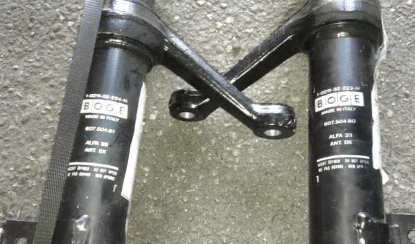

Dopo tanti anni di abbondanza di ricambi a costi contenuti, gli ammortizzatori anteriori di ricambio per alfa 33 iniziano a scarseggiare, di più o di meno in base all'annata/versione, si trovano ancora le annate 86-89 (spica, boge, etc) , si inizia a faticare quelli della 33 restayiling annate 90-92 (boge), e sono quasi introvabili sia quelli per annate 83-85 (primissime 33 ) che 93-94 (ultimissime 33)
Si risolve facilmente grazie a ditte nazionali note oppure ditte locali che spedendoglieli possono rigenerarli, questo è spesso ottimale per qualità e anche praticità perchè così non si impazzisce a cercare un ricambio che sia il codice esatto o comunque un modello corretto ( per tipo, lunghezza, taratura, diametro punta stelo, tipo di cuscinetti di rotazione, angolo braccetto sterzo, camber ruota )
qualcuno approfitta della rigenerazione anche per chiedere piccole modifiche, ma in generale le altezze e tarature di fabbrica sono già abbastanza sportive una volta che viene ripristinata l'idraulica, a volte far aumentare sensibilmente la taratura degli ammortizzatori (già sportiva di fabbrica) si rivela un errore, un eccesso; fanno forse eccezione gli ammortizzatori di fine serie del modello, annata 93-94, il sistema modificato con duomi a 3 bulloni invece di 4, delle vetture motorizzate con motori 8v, che hanno una taratura leggermemte più "comfort" rispetto agli anni precedenti

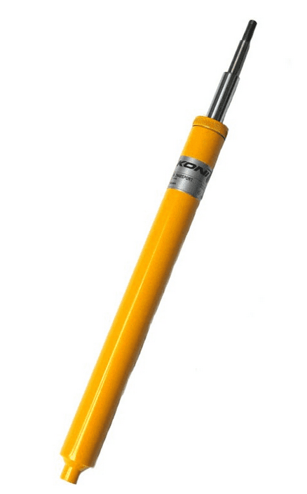

I kit Koni gialli
Una alternativa fai-da-te è smantellare gli ammortizzatori anteriori usurati, recuperarne solo il fodero esterno, e inserirci un kit stelo e cartuccia idraulica Koni (al momento prezzo circa 160e, cioè 320e la coppia )
Per le auto di solito vengono venduti ammortizzatori aftermarket completi, ma per alcune, come la 33 e alfasud il fodero ammortizzatore è un po' complesso/costoso da produrre, inoltre varia leggermente di geometria nelle varie versioni, non è unificabile, e magari la richiesta di ricambi non è da auto di grandi numeri circolanti, da cui l'utilizzo da parte di Koni per alcune vettture di questi kit semplificati che sfruttando i foderi degli ammortizzatori originali potevano avere costi non esagerati (di interesse per uso normale; perchè per chi con la 33 fa gare o uso pista, con più alto budget di spesa, esistono soluzioni più raffinate); poi forse (?) in passato l'altra possibilità, cioè far rigenerare gli ammortizzatori, era meno a portata di mano, e questi kit erano una soluzione alla difficoltà di reperire i ricambi, specialmente all'estero (già con alfasud e sprint immagino)
Il venditore non fornisce molte informazioni per questi inserti, se non che sono regolabili in estensione; la compressione invece è impostata, non regolabile.

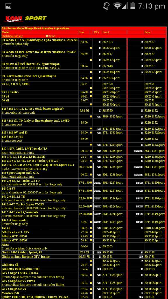

Ma guardando il catalogo 2021, per la 33 è rimasto in produzione solo il kit 86-2448Sport adatto per alfa 33 tipo 907, da fine 1989 a fine 1992 circa, che di serie montavano i Boge
essendo il kit nella variante "sport" e comunque parzialmente regolabili dovrebbe adattarsi sia alle 33 più pesanti (16v) che alle 8v in generale (v. tabella qui sotto); come riferimento, gli originali alfa non erano regolabili ma avevano una taratura specifica per le 8v (con frenatura idraulica già tosta) e una per le 16v (ancora più frenata)
I kit Koni per alfa 33 con altri codici non sono più prodotti, potrebbero sporadicamente trovarsi in vendita come fondi di magazzino o da privati

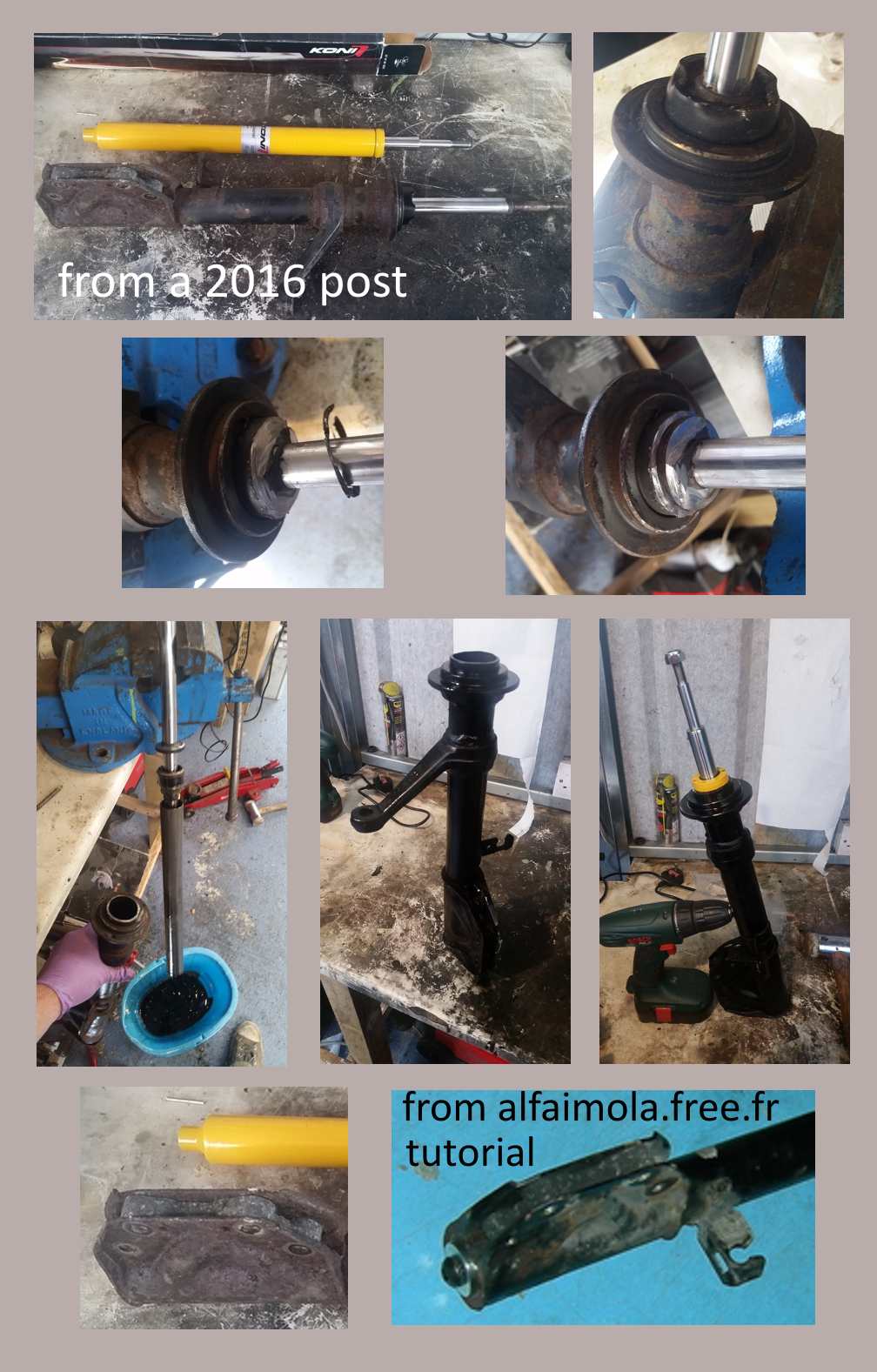

Tutorial con ottime spiegazioni, testo e foto, di alfaimola.free.fr
http://alfaimola.free.fr/technique/suspension/koni/index.html

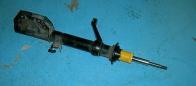

Altre foto
le avevo salvate da qualche forum (inglese?), non sono più online e non riesco ad attribuire l'autore, penso sarà comunque contento se le usiamo; l'ultima foto invece è di alfaimolafree e la ho aggiunta alle altre perchè mostra la vite inferiore da aggiungere
