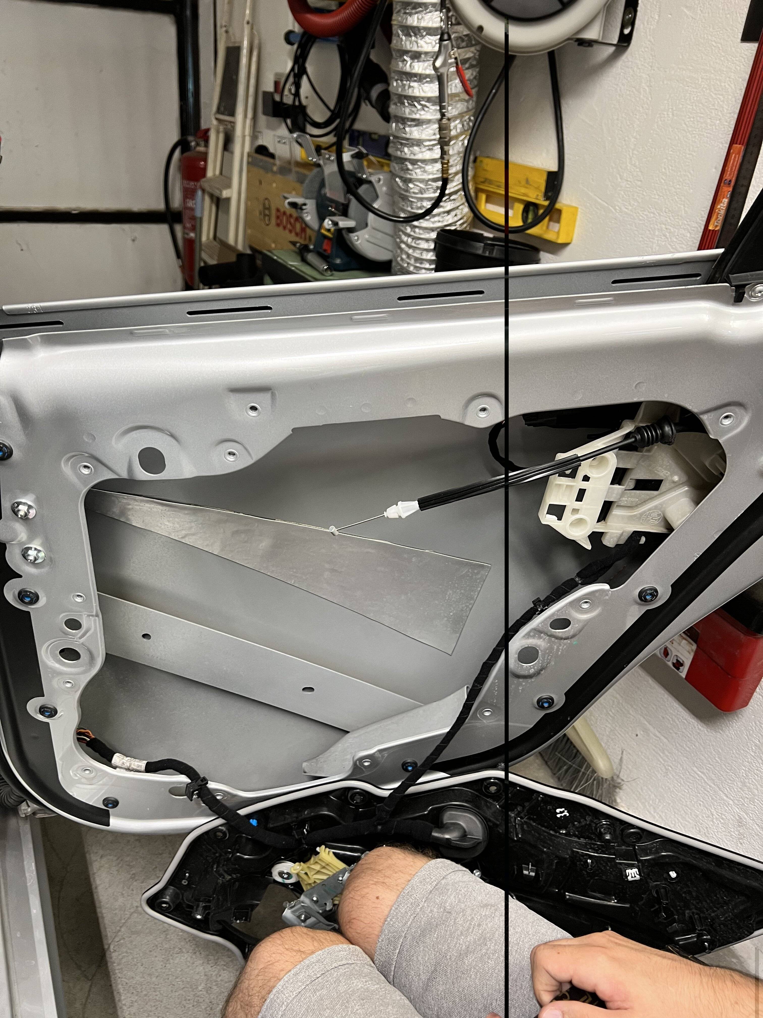

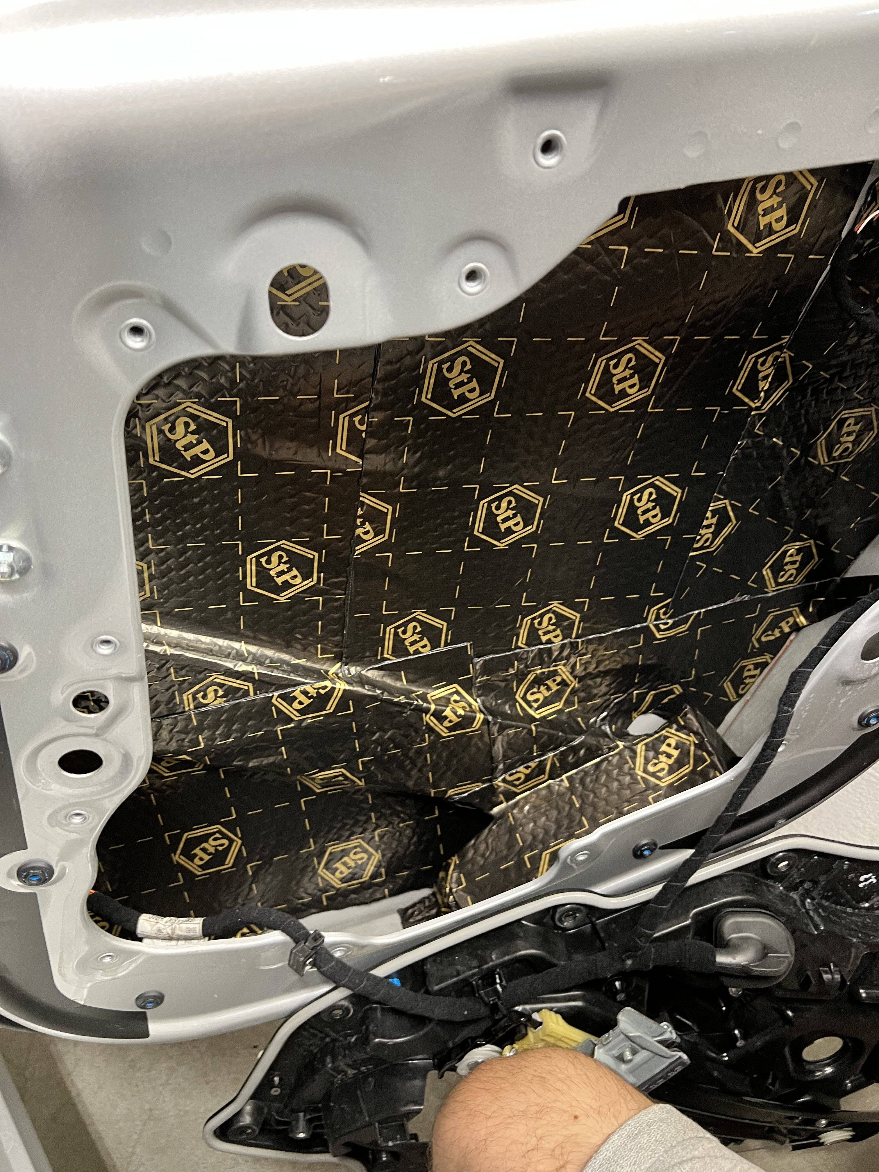

Ciao, foto di prima e dopo. Peso aggiuntivo (4 portiere + lamiera cappelliera) circa 2,5 kg. Io l'ho fatto per completare l'upgrade dell'impianto audio. La differenza comunque si sente e anche tanto. :p
