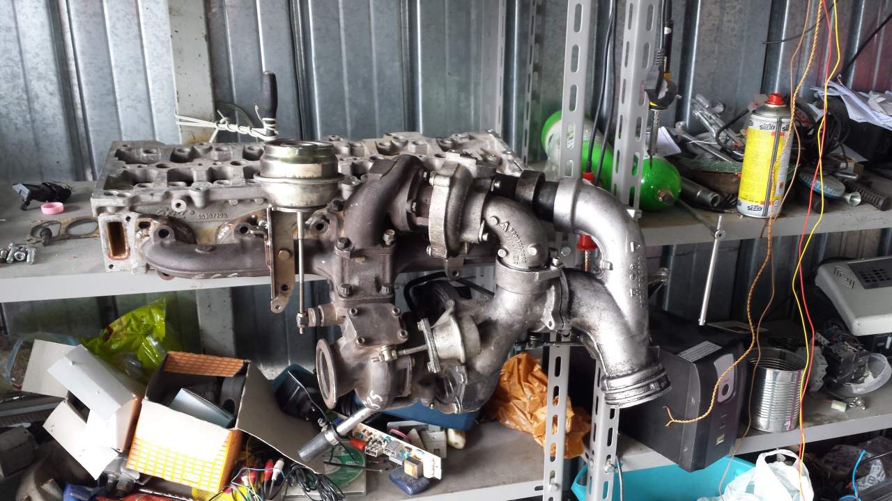

Salve e un bel pò ke mi frulla per la testa di installare un biturbo sulla mia brera 2.4
Da poco ho aquistato il biturbo del bmw 535 .: sbav :. E ho iniziato a vedere com'è composto
Ke ne pensate ?????
Leggevo anche di là.. Ma non ho capito se vuoi modificare il tuo 2.4 tipo il twin-power del 535 o montare direttamente quello..

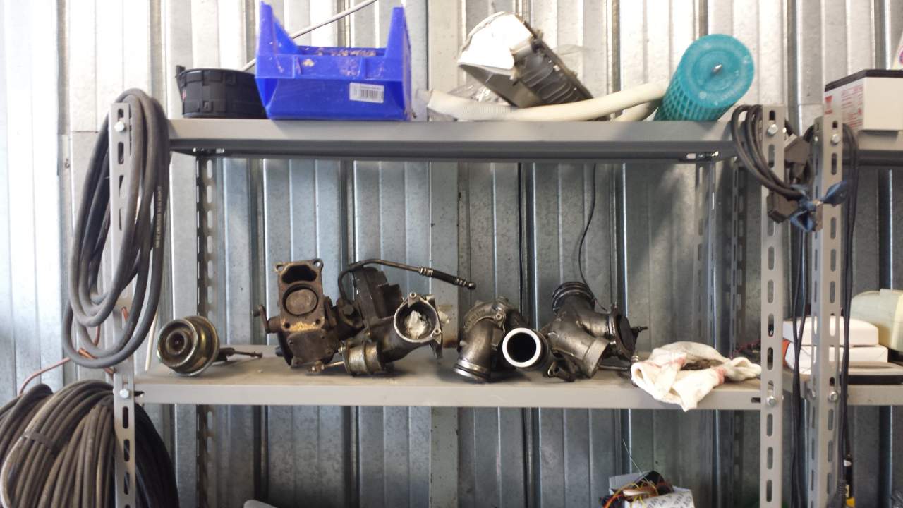

Ecco li biturbo a pezzi
Direttamente quello del bmw

Problema collettore risolto
Lo fissata momentaneamente su una vekkia testata del mio motore
E stupenda ke ne dite

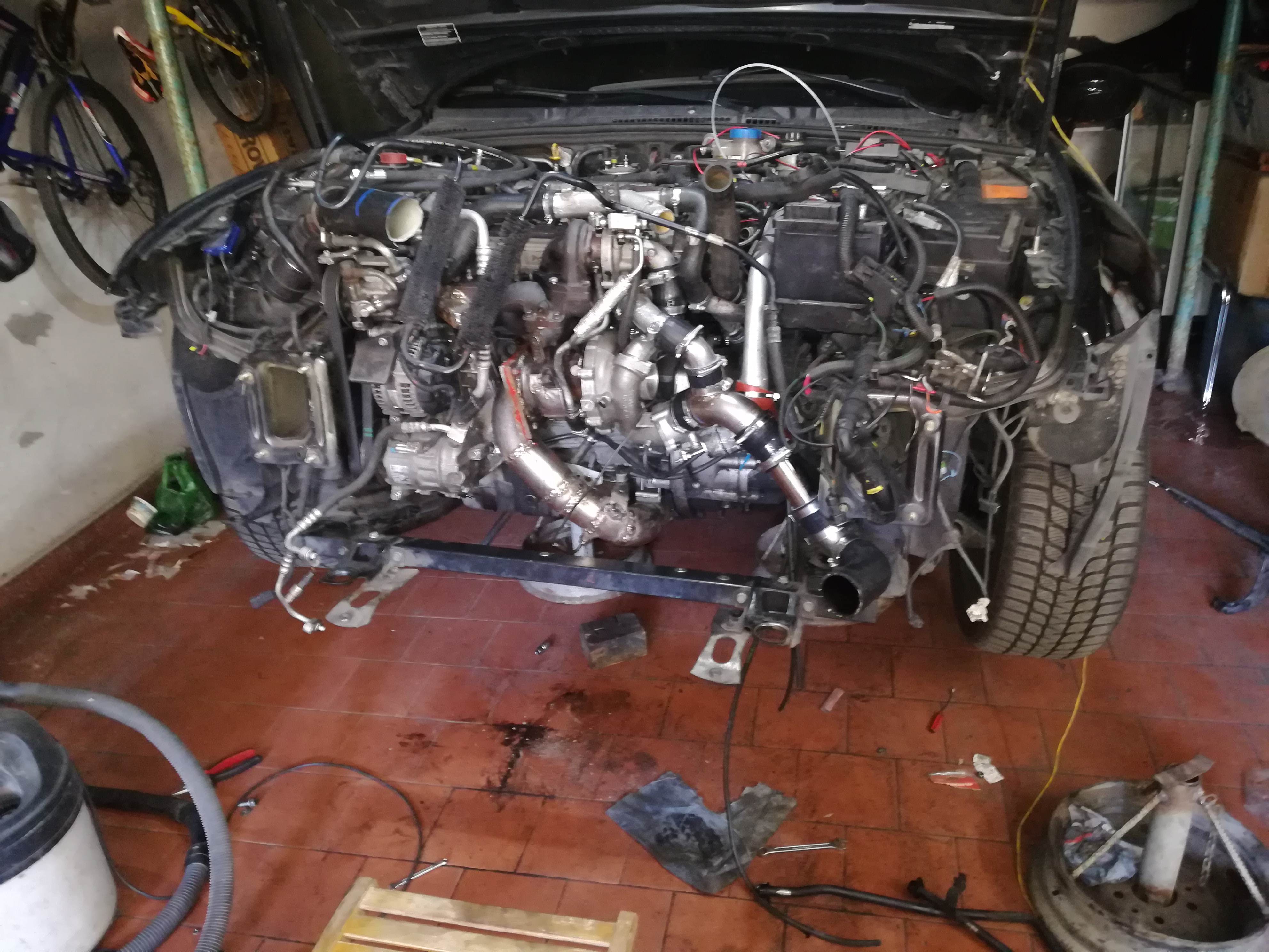

Ciao a tutti io l'ho fatto con tanto di scarico da 80 ma non so perché esce olio misto a fumo dallo scarico qualcuno saprebbe illustrarmi tutte le possibili cause? Grazie
