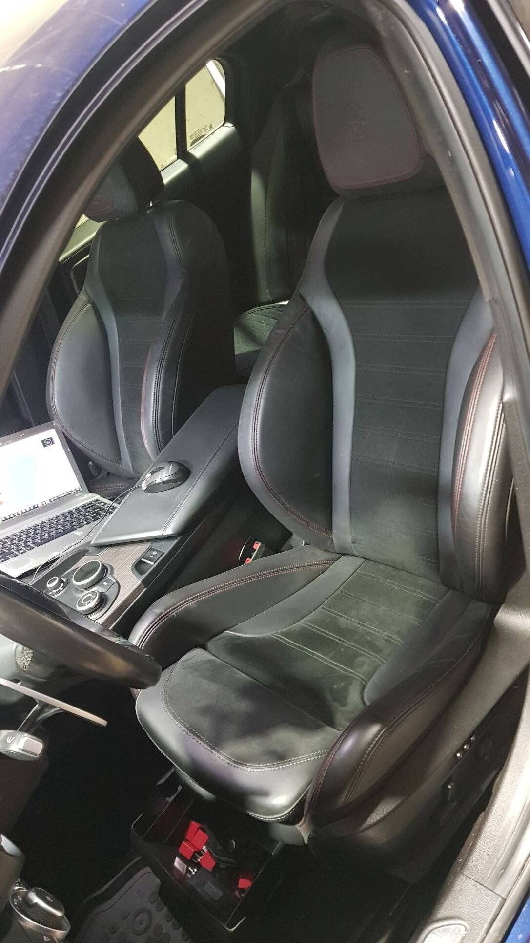

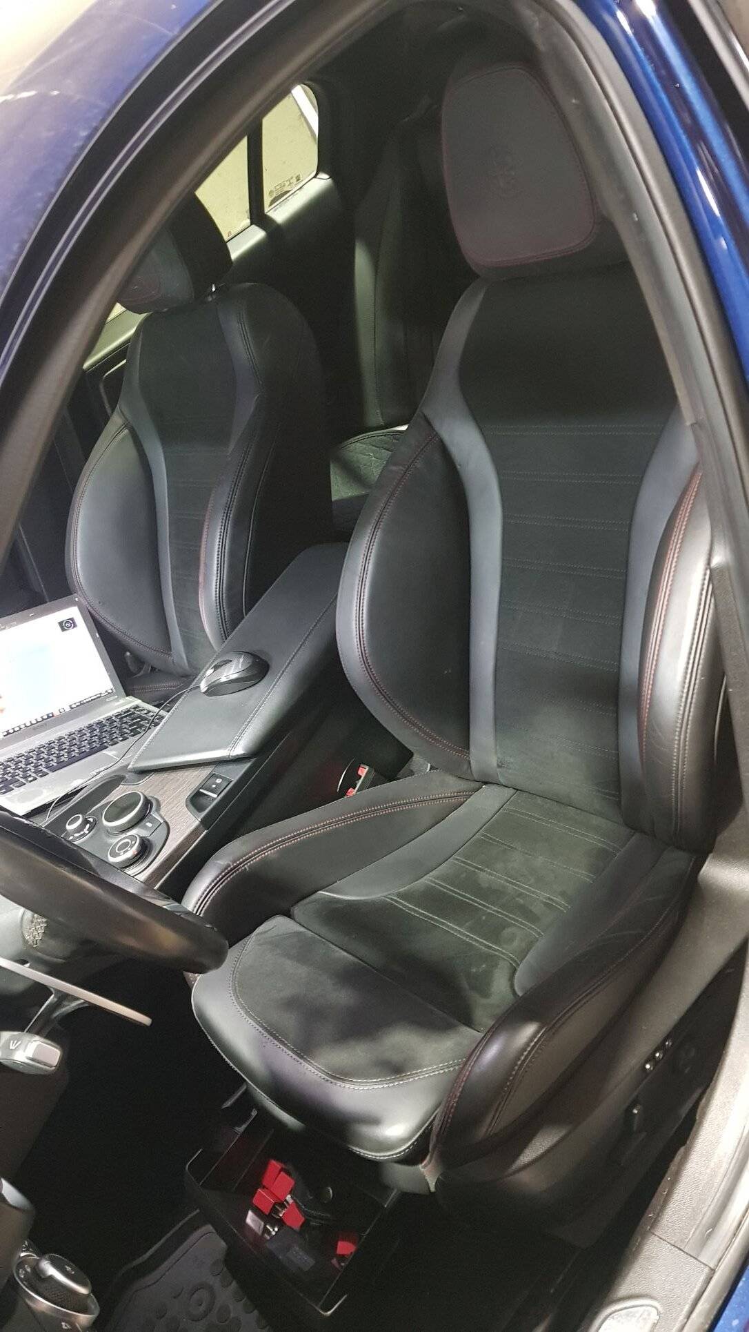

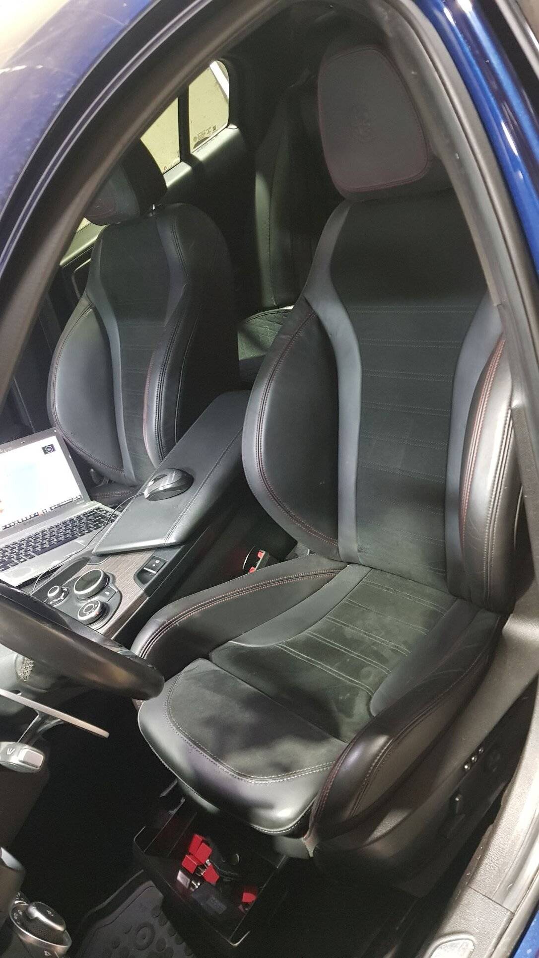

Forse questa informazione ti sarà utile... sulla mia Julia 2.2 c'erano i sedili in pelle con regolazioni elettriche, ho comprato sedili da StelvioQV e i Pradovet hanno tirato fuori la centralina che si trova sotto il sedile del guidatore... ero arrabbiato perché pensavo che non erano intercambiabili (sui sedili di QV 20221229_111704.jpg c'è un compressore d'aria per pompare la parte bassa della schiena e i lati), ma qual è stata la mia sorpresa quando ho collegato il mio modulo e tutto ha funzionato!!! comprese tutte le pompe ad aria...
Ho anche installato una piccola scatola sotto il sedile del guidatore in cui se guardi bene puoi vedere quei 6 relè ....

Se sono Stelvio non hai più le regolazioni delle memorie perché la Giulia le ha sul sedile mentre Stelvio sul pannello porta

E poi le centralina Tra i sedili Q e ì veloce o i pelle elettrici base sono diverse, Q e pack lusso sono 8 vie gli altri 6 vie quindi perdi la funzione basculante della slitta del sedile
Il paradosso è che ho aggiunto solo due fili per invertire le pareti laterali e fatto due fori per i pulsanti nella plastica inferiore, quindi tutti i connettori si adattano e non ho rifatto nient'altro .. forse il cablaggio è unificato con Julia ..
Reazioni: luvec74 e danardi

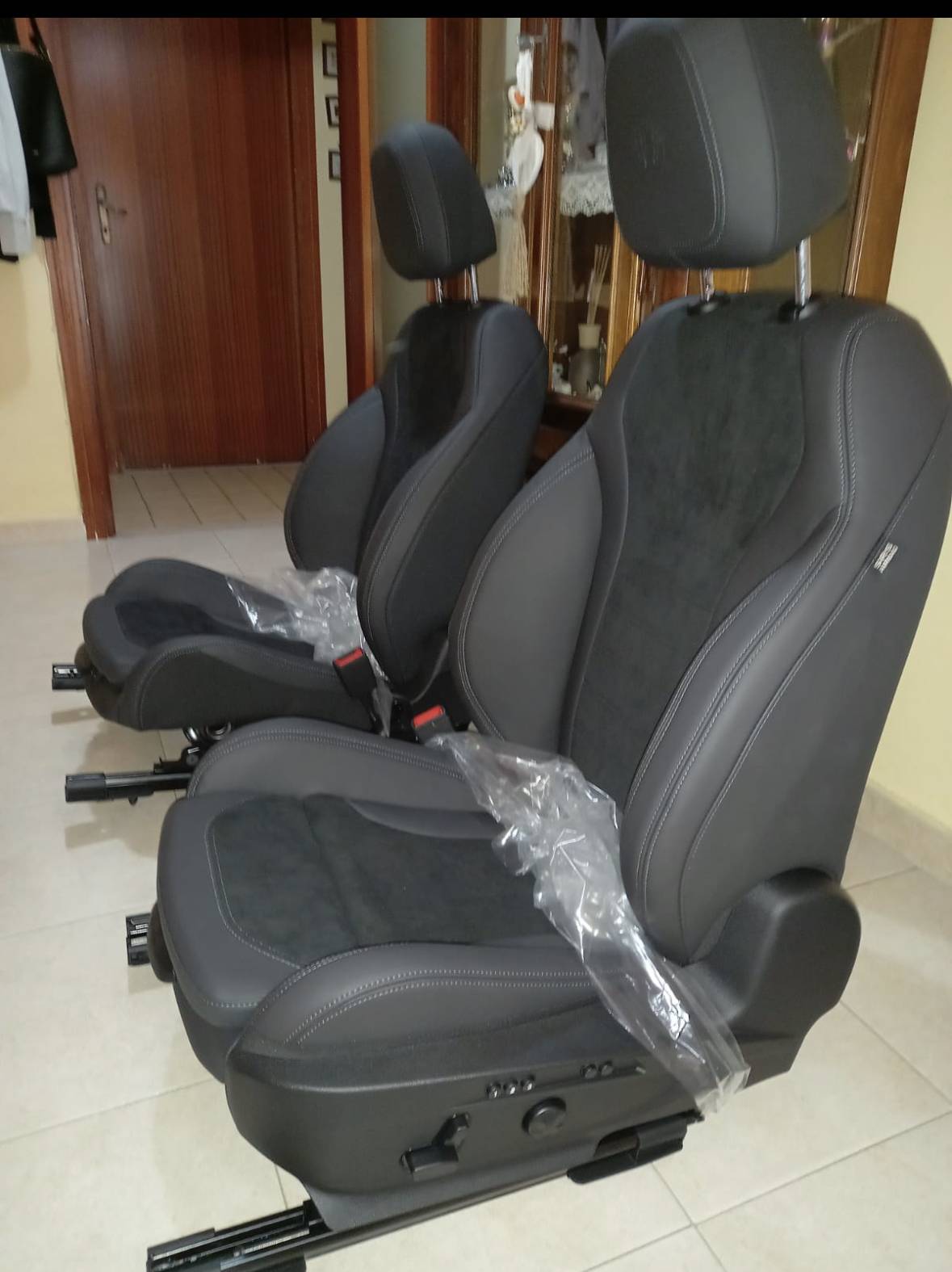

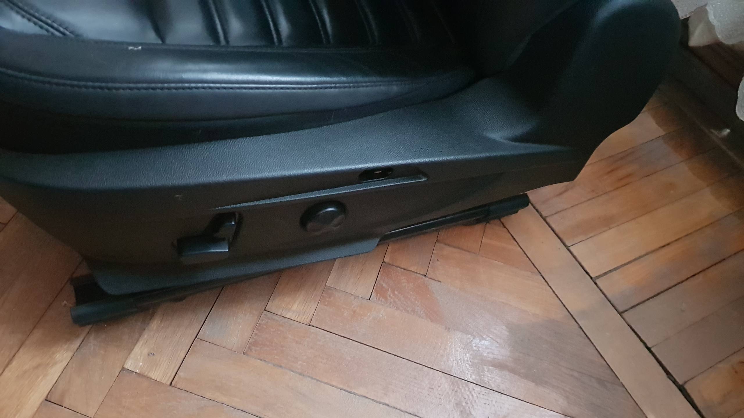

Si ma non hai la pulsantiera sul sedile devi modificare……..i sedili si trovano anche nuovi………basta avere i contatti………senza modificare

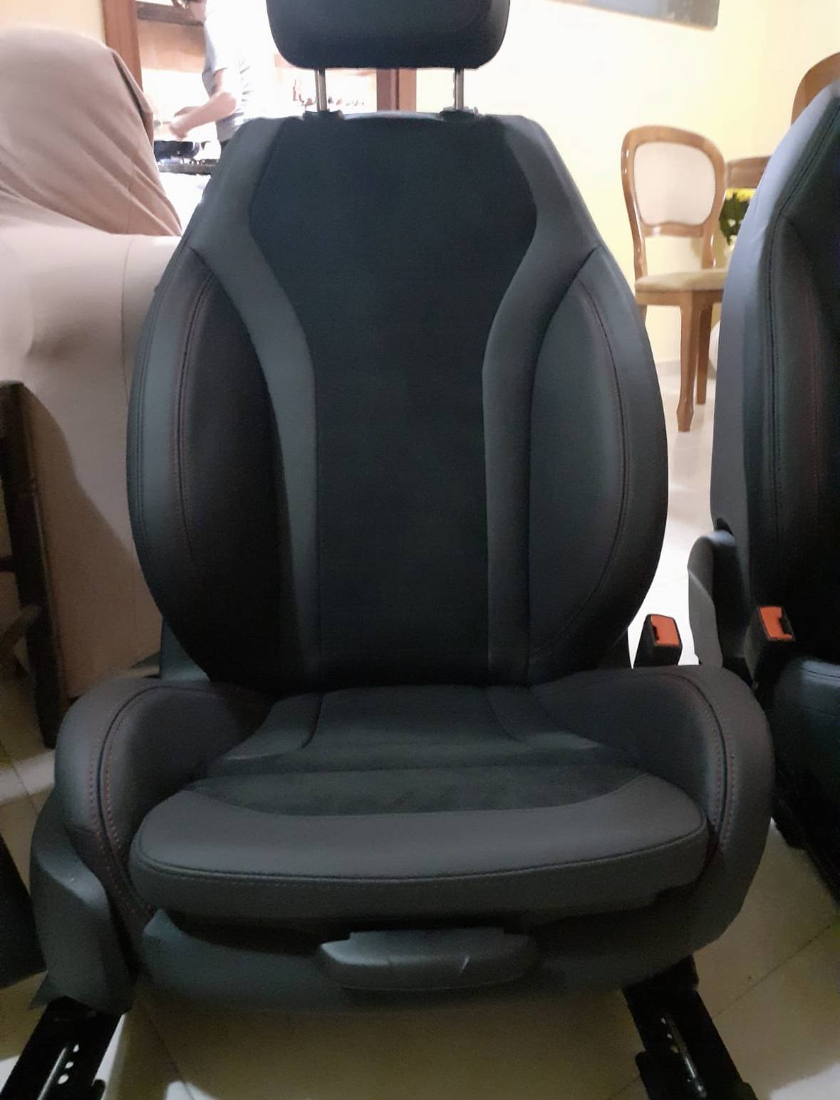

Aggiungo un po 'di informazioni ... Dato che è stato tanto tempo fa, avevo già dimenticato un po' quello che stavo facendo .. e ieri ero in un garage lontano dove ho visto i miei primi sedili ...... e mi sono ricordato che ho lasciato i fianchi con i pulsanti dai miei sedili di fabbrica e ho trovato quei due fili a cui è necessario collegare tre pulsanti di memoria + ho fatto due fori aggiuntivi per lo scambio ..... e i fianchi senza pulsanti di memoria di QV sono ora vecchi sedili Si ma non hai la pulsantiera sul sedile devi modificare……..i sedili si trovano anche nuovi………basta avere i contatti………senza modificare
