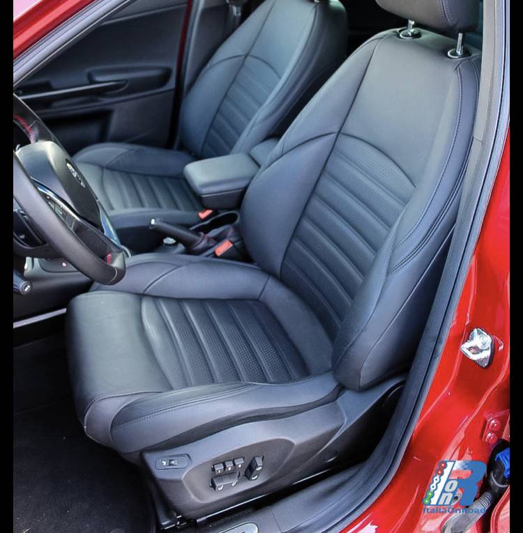

Salve ragazzi chiedo aiuto a chi saprà delucidarmi, dunque ho acquistato ed installato sedili in pelle elettrici, solo che non funzionano penso che debbano essere cablati. Chiedo a chi si è cimentato in un lavoro simile se può delucidarmi, da premettere che i sedili che avevo prima avevano la regolazione lombare. Chiedo aiuto come intervenire so che un modo c’è . Grazie

Si installarli e basta non li farà funzionare da soli... Devi vedere se il cablaggio è presente, poi dovresti anche avere il modulo con i tasti per la memoria sulla portiera se si tratta di quei sedili elettrici. Il più semplice è reperire tutto il cablaggio e lasciare fare ad un elettrauto
