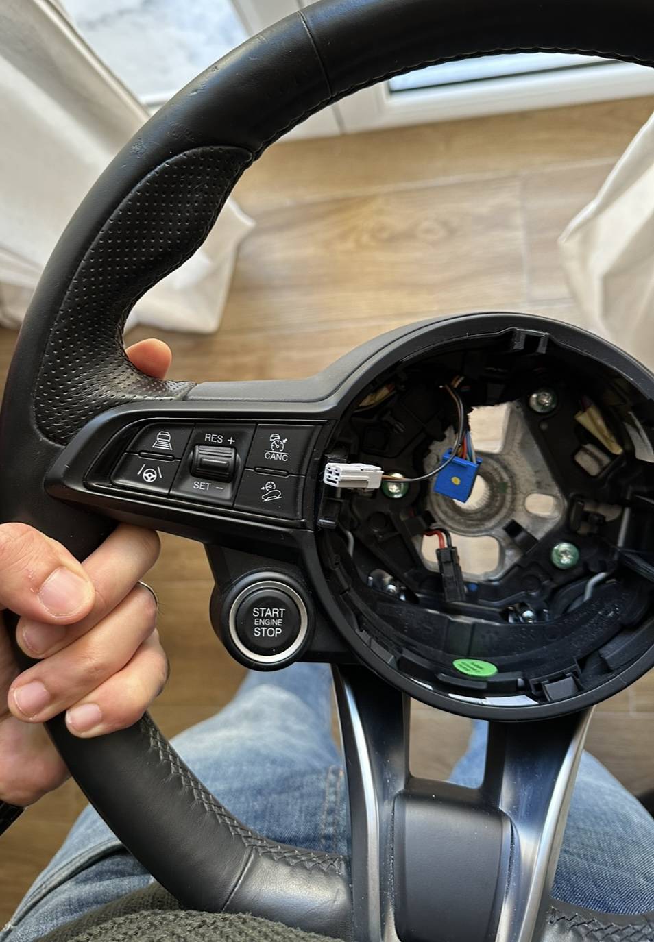

Buona domenica a tutti.
Ho una Stelvio my20 business senza volante riscaldato e quindi senza pulsantiera. Ho acquistato un volante my20 con finitura traforata, tasto per gli adas e sensore mano, ma questo è anche riscaldabile. Posso installarlo sulla mia Stelvio? Ovviamente perdendo la funzione riscaldamento, che non mi interessa. E se si, i cablaggi sono gli stessi? O esiste il cavo specifico per il riscaldamento nel volante e posso non collegarlo?

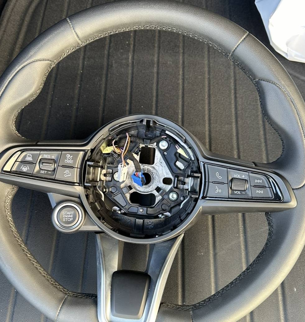

In questo caso quale sarebbe il cavo da non collegare, adibito al riscaldamento? Lo spinotto nero? Perché su un altro volante che avevo comprato,ma mi sembra che non avesse il sensore mano, non c’era questo spinotto

I due volanti non hanno gli stessi spinotti con quelli in più su nuovo?
Questo è quello che avevo preso prima, e manca proprio lo spinotto nero con i cavetti rossi
