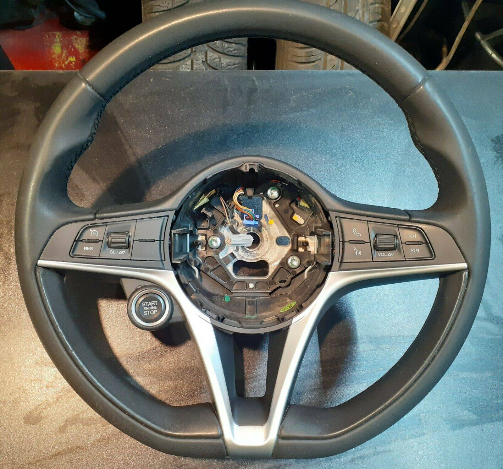

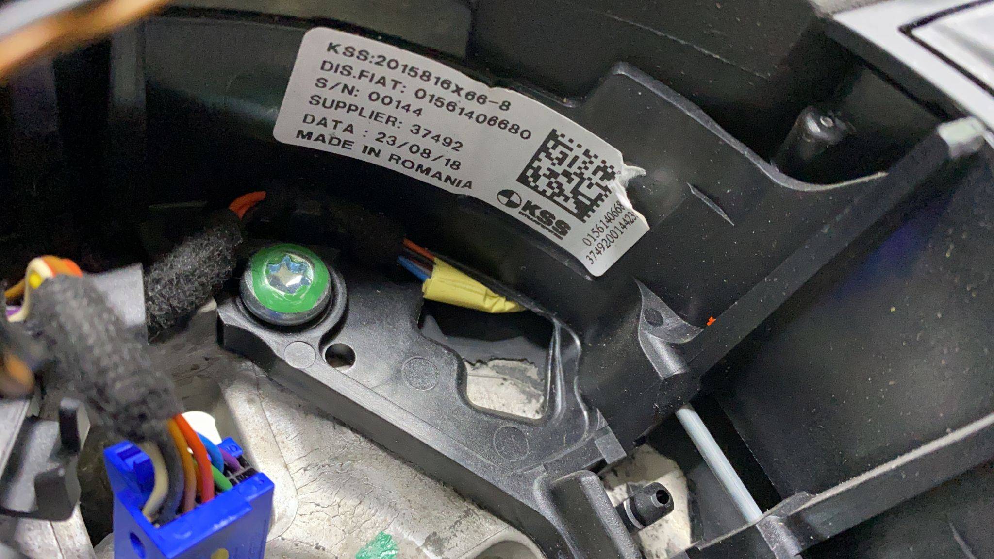

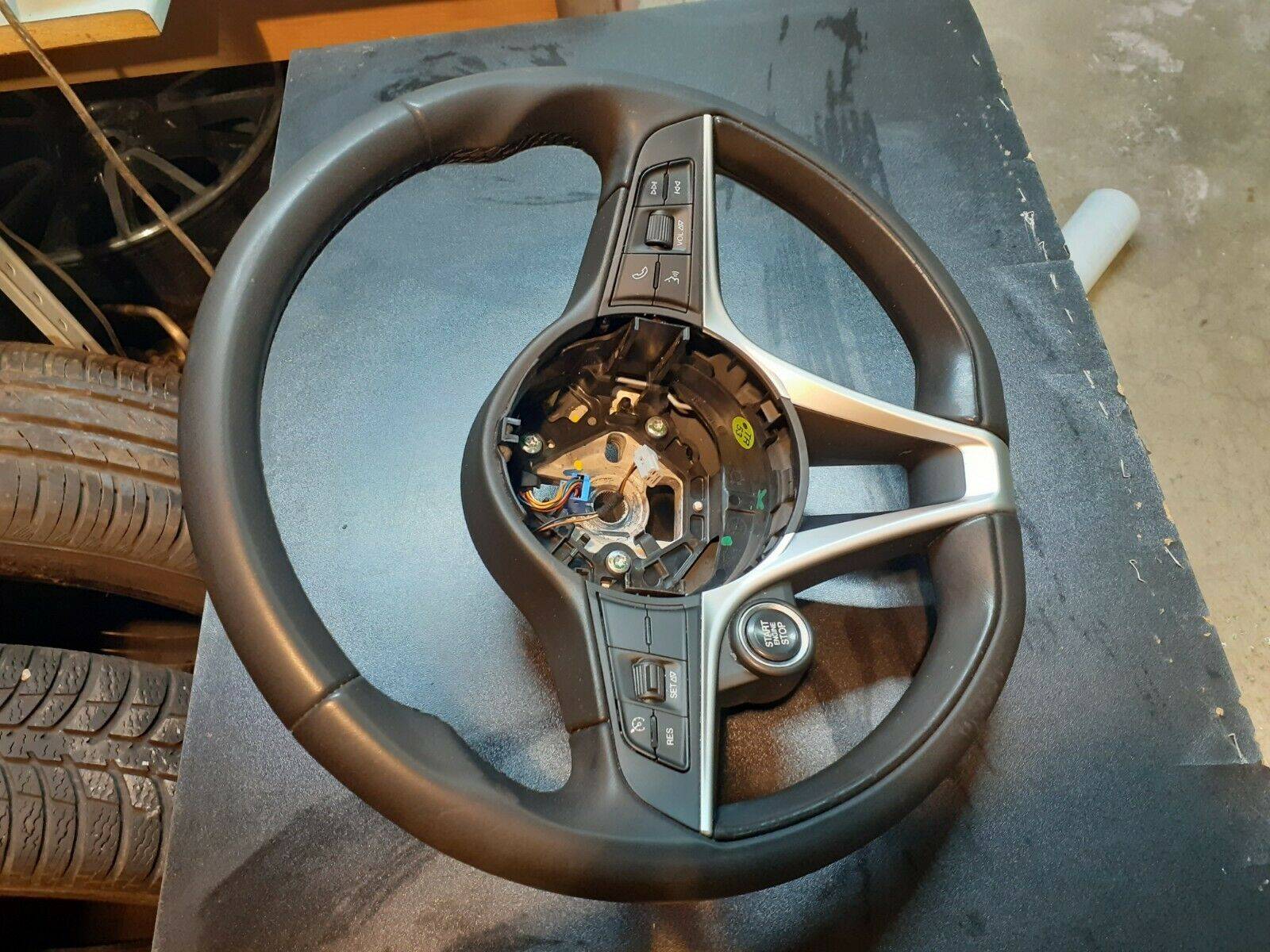

Questo è il volante che DOVREBBE essere riscaldabile e ha 3 connettori.. questi codici non servono a nulla..
Ditemi voi

Attenzione non avevo calcolato che ha lo start sul volante, e quindi non vorrei che il terzo connettore sia esclusivamente per quello.
Se riesci a smontare quello che hai in macchina si potrebbe verificare i relativi connettori se coincidono con quello.
Se non erro il connettore bianco dovrebbe essere dell'airbag il blu dei comandi al volante e il terzo dello star, sempre che il connettore
blu fa anche lo start allora il terzo deve per forza di cose quello per il riscaldamento.
Purtroppo non conoscendo il volante in questione si va per intuito, ma non è detto sia cosi.
Certo che per via dell'assorbimento relativo alla resistenza per riscaldare il volante dovresti trovare dei cavi di sezione più grossa e magari isolati diversamente rispetto a i cavi per i vari comandi, potrebbe darti un indizio già questo.

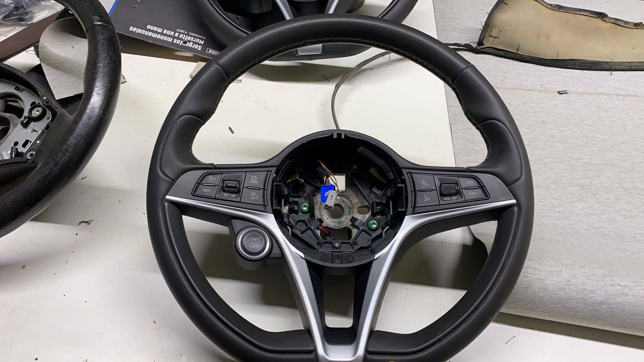

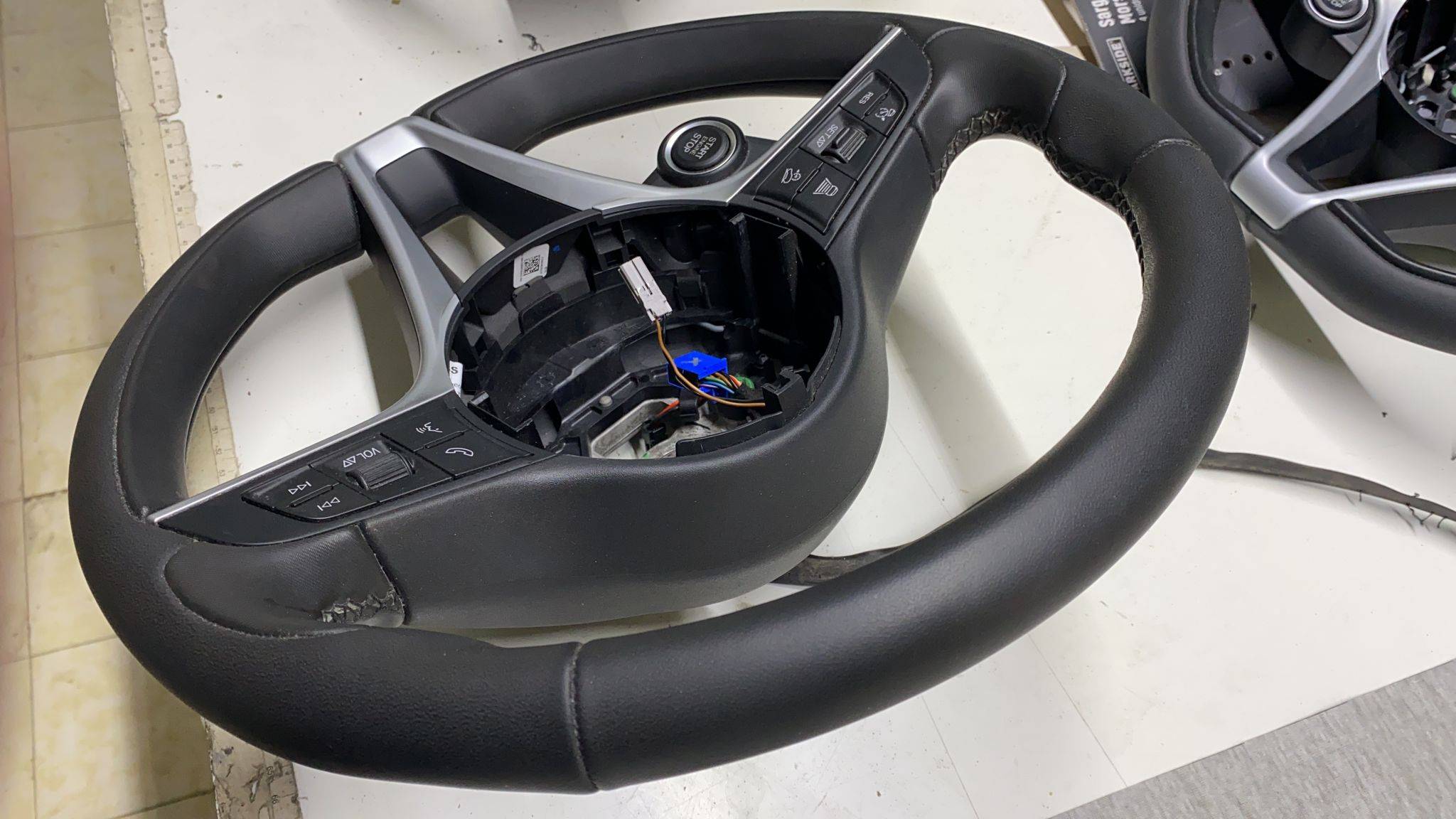

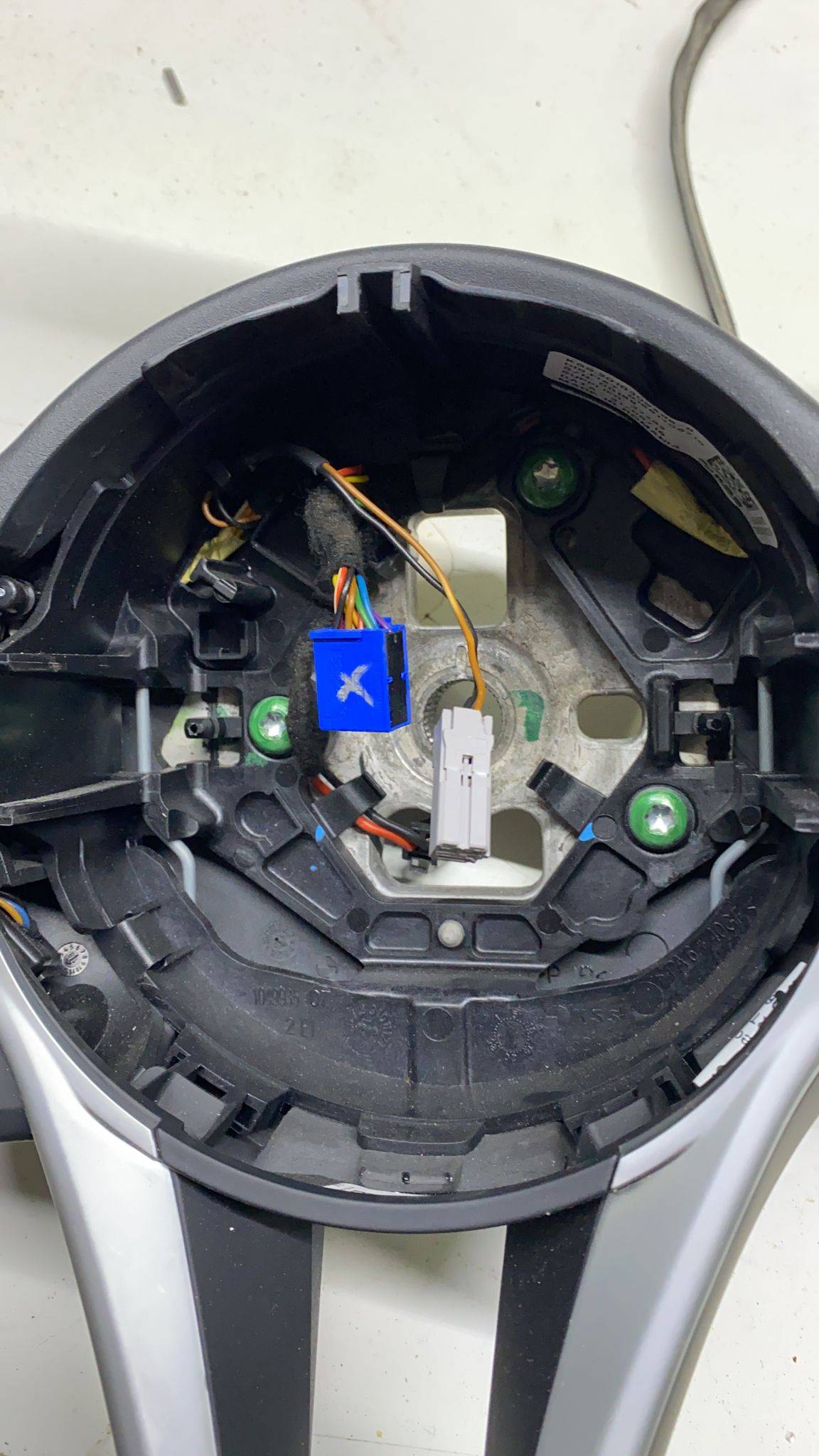

questo è un volante su ebay, che non è riscaldato, e se non erro ha solo 2 spinotti esatto?
