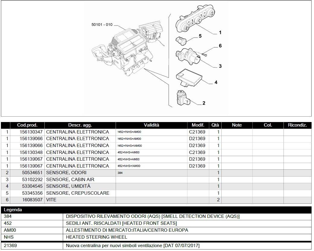

Dopo un po' di ricerche mi sembra che il cablaggio dovrebbe essere predisposto per tutte (!a posteriori ho trovato che ogni allestimento ha il suo cablaggio, quindi la predisposizione di fabbrica dovrebbe essere solo se previsto volante riscaldato!), ma il problema sta dietro la pulsantiera del clima, che non è solo una pulsantiera ma una centralina.
Una volta installata quella giusta credo che si possa passare attraverso MES ed abilitare il volante riscaldato.

Sarebbe fantastico. Ho il solo dubbio sul cablaggio: a quanto ho visto quando ho smontato il volante, il connettore del riscaldamento, lato macchina, è privo di contatti elettrici. Dovrebbero esserci infatti uno spinotto con due puntali (positivo e negativo) che poi alimenta la resistenza sul volante. Ecco, non c'è nulla. C'è solo il posto per il connettore che arriva dal volante, ma senza alcun collegamento elettrico. Ho provato anche a guardare se fosse stato magari dietro al piantone, ma non sono riuscito a vedere niente. A questo punto dovrei smontare la plastica copri-piantone e vedere se per caso è fasciettato da qualche parte lì dietro. Reperire una centralina comandi adatta poi non sarebbe un grosso problema...
