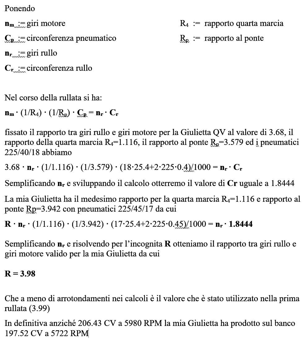

Neanche io mi fossilizzerei su quello se non fosse per il fatto che la potenza all'albero viene calcolata come prodotto tra coppia e giri motore. Mettere un rapporto più basso del reale alla prova pre tuning vuol dire far in modo che il banco fornisca una potenza all'albero più bassa del "reale", aumentare questo rapporto vuol dire far calcolare al banco una potenza superiore al "reale" nel post tuning. Tutto quì. Banchi più moderni, ed in quel posto li hanno, misurano i giri motori dalla presa OBD.
Se i miei 206.43CV li divido per 4.17 e poi li moltiplico 3.99 diventano 197.52CV e comunque, come ho scritto nel mio garage, al momento non ho neanche questi.
Approfitto di un post di @ZioDaedrico Mimmo dove sei ? per mantenere un po' in esercizio i pochi neuroni rimastimi.
Ho fatto uno screenshot dal video in cui si vedono i parametri "Rapporto" e "Marcia"
La macchina è una Giulietta QV con pneumatici 225/40/18, il cambio è il manuale C635 che ha in quarta marcia rapporto 1.116 e la QV ha un rapporto al ponte di 3.579.
La mia Giulietta ha lo stesso cambio C635 e quindi in quarta marcia il rapporto è sempre 1.116 ma il rapporto al ponte è 3.942 e monta pneumatici 225/45/17.
Adesso due conti:
Che a me non avrebbero creato nessun problema e mi sarei più che accontentato.
