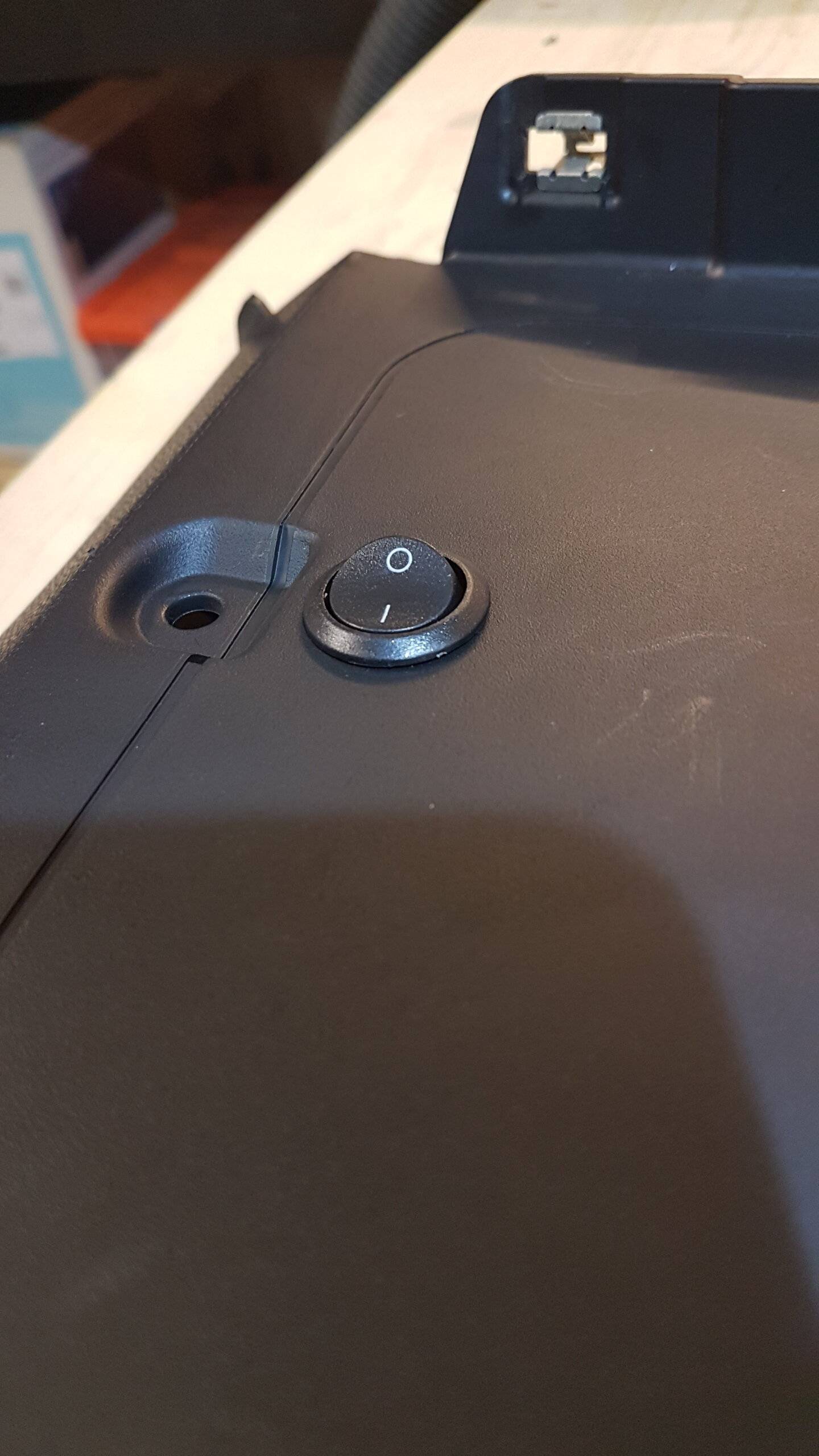

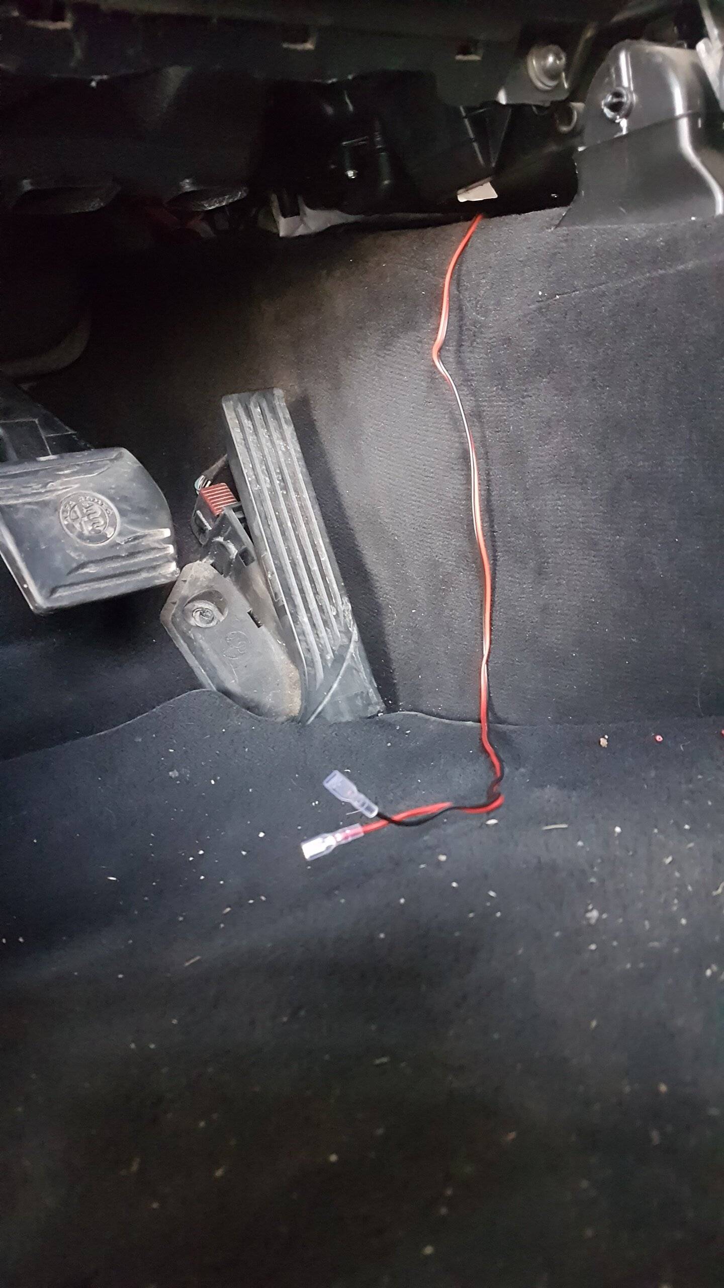

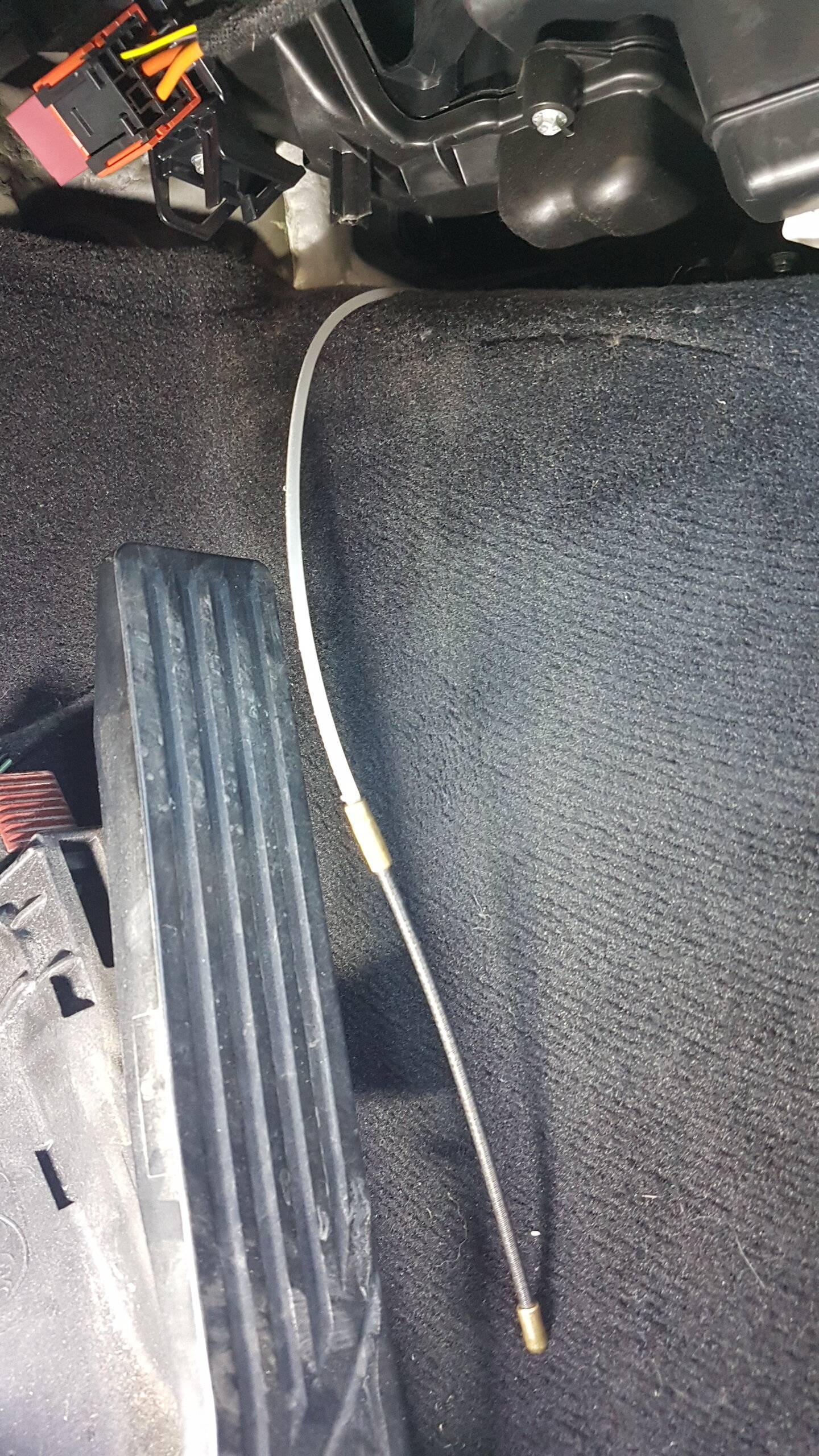

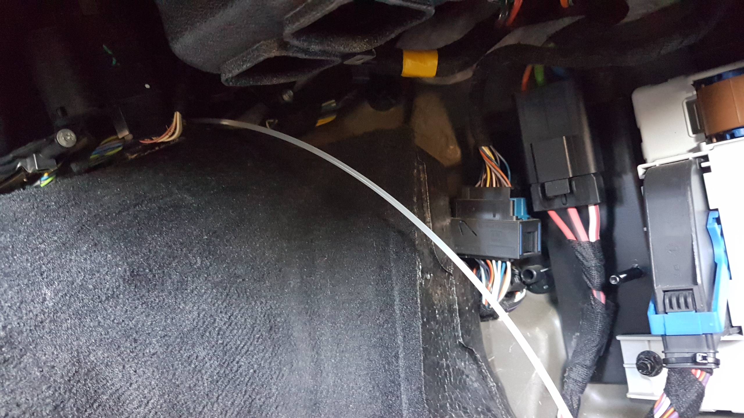

Piccolo aggiornamento, potrebbe essere utile a qualcuno.
È possibile passare un cavo da scatola fusibili lato passeggero a lato guida. C'è spazio sufficiente per far passare una sonda.
Messo l'interruttore nascosto sulla paratia bocchette di ventilazione.
Chiedo scusa per le foto con macchina sporca 😬

Ottimo bel lavoro.. ho avuto anche io la stessa idea, infatti ho appena ordinato lo stesso tuo pulsante su AliExpress.. sei rimasto soddisfatto della possibilità di interrompere il contatto?
Reazioni: danfic
Assolutamente sì! Sono un po' maniacale sul consumo di batteria, inutile farle fare dei cicli di scarica quando non serve!
Vedrai, non te ne pentirai!
Reazioni: Kelkome
Non ho problemi con i collegamenti elettrici, la dashcam è già collegata e funzionante con 2 positivi: uno sottochiave per quando auto è in moto ed uno diretto alla batteria per quando è parcheggiata. Poi c'è una centralina, abbinata alla dashcam, che gestisce il passaggio tra le due alimentazioni. Il problema è che la centralina della dashcam non lo sa se ho parcheggiato in strada (= mi serve che registri in parcheggio) o nel mio garage = non mi serve che registri, quindi vorrei evitare che consumi batteria. Io voglio solo fare una "miglioria" a questo impianto, per poter staccare il positivo collegato alla batteria quando non serve.
Quello che devo fare è passare due cavi dal lato passeggero, scatola fusibili, al lato guida e chiedevo se qualcuno sa se c'è modo di farli passare.
Il cassettino non ce l'ho, quindi pensavo di fissare il pulsante sulla paratia sotto il volante.

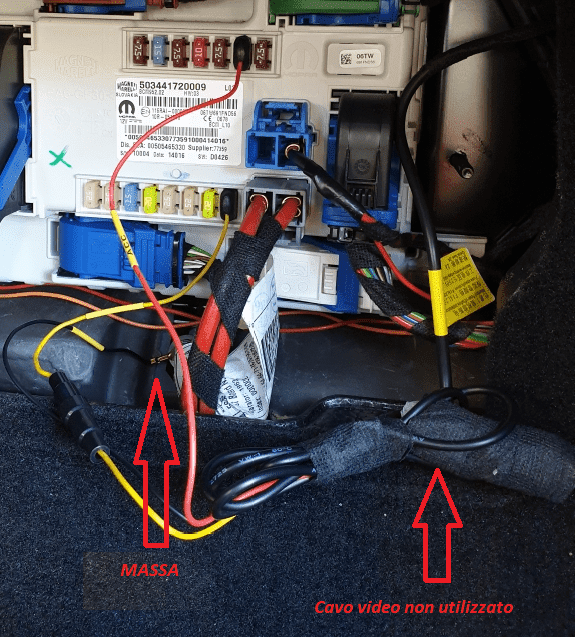

Si, il giallo è collegato per il funzionamento in park. Devi interrompere quello. Il negativo da dove lo hai preso?
Nella parte inferiore della scatola dei fusibili c'è una staffetta con un bullone da 8 o da 10 (vado a memoria). In alcuni modelli è verniciato, in altri no. Nel mio caso lo era, quindi l'ho carteggiato un po' per arrivare al metallo e lì ho messo il cavo di massa con un capocorda ad occhiello.
Se trovo una foto te la posto più tardi.
[EDIT]
Ho preso la foto da questa discussione [GUIDA] – Installazione DashCam, non si vede bene, ma è lì dove c'è scritto "massa".
    191.8 KB · Visualizzazioni: 236
