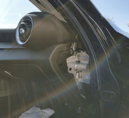

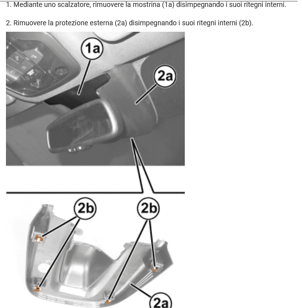

Procedere alla rimozione della cover:
Rimuovere protezione montante destro
Reazioni: Alfanov@

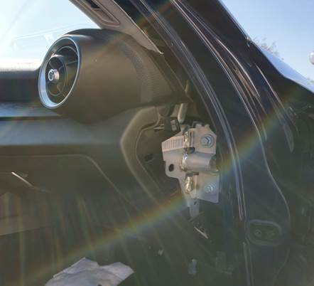

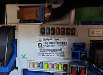

Rimuovere fianchetto laterale plancia

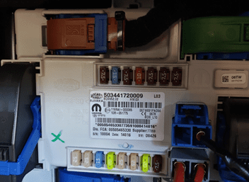

Accedere al body computer spostando tappeto passeggero e relativa protezione

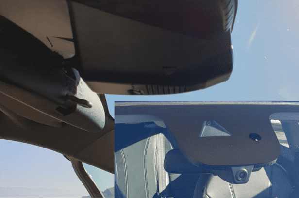

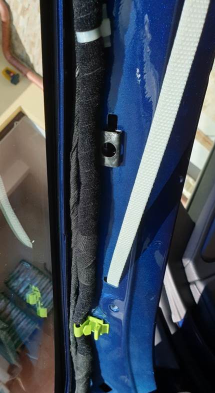

Dopo aver nastrato il cavo in dotazione con nastro antirumore, partendo dalla zona dello specchietto retrovisore, incastrandolo sotto il cielo del tetto portarlo fino al body precedentemente indicato
…avendo cura di incastrare il cavo nel fascio di cavi preesistenti, ed aiutandosi a raggiungere il body attraverso lo sportellino laterale della plancia precedentemente tolto.
Reazioni: Alfanov@

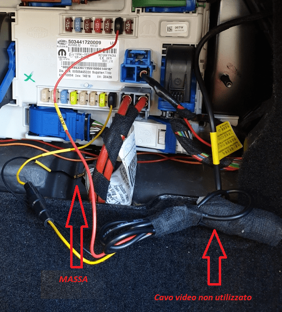

Dopodiché procedere ai collegamenti come in foto
personalmente non ho utilizzato il cavo video, pertanto l'ho nastrato e nascosto nella parte inferiore.

Complimenti veramente un bel lavoro.... è complicato rimuovere il montante interno? Dove si fa leva per sganciarlo?
Grazie
Si fa leva nella parte superiore, una volta tolto dagli agganci tiri verso su, poi se vuoi lavorare più comodo puoi toglierlo dalla linguetta che lo vincola al montante
