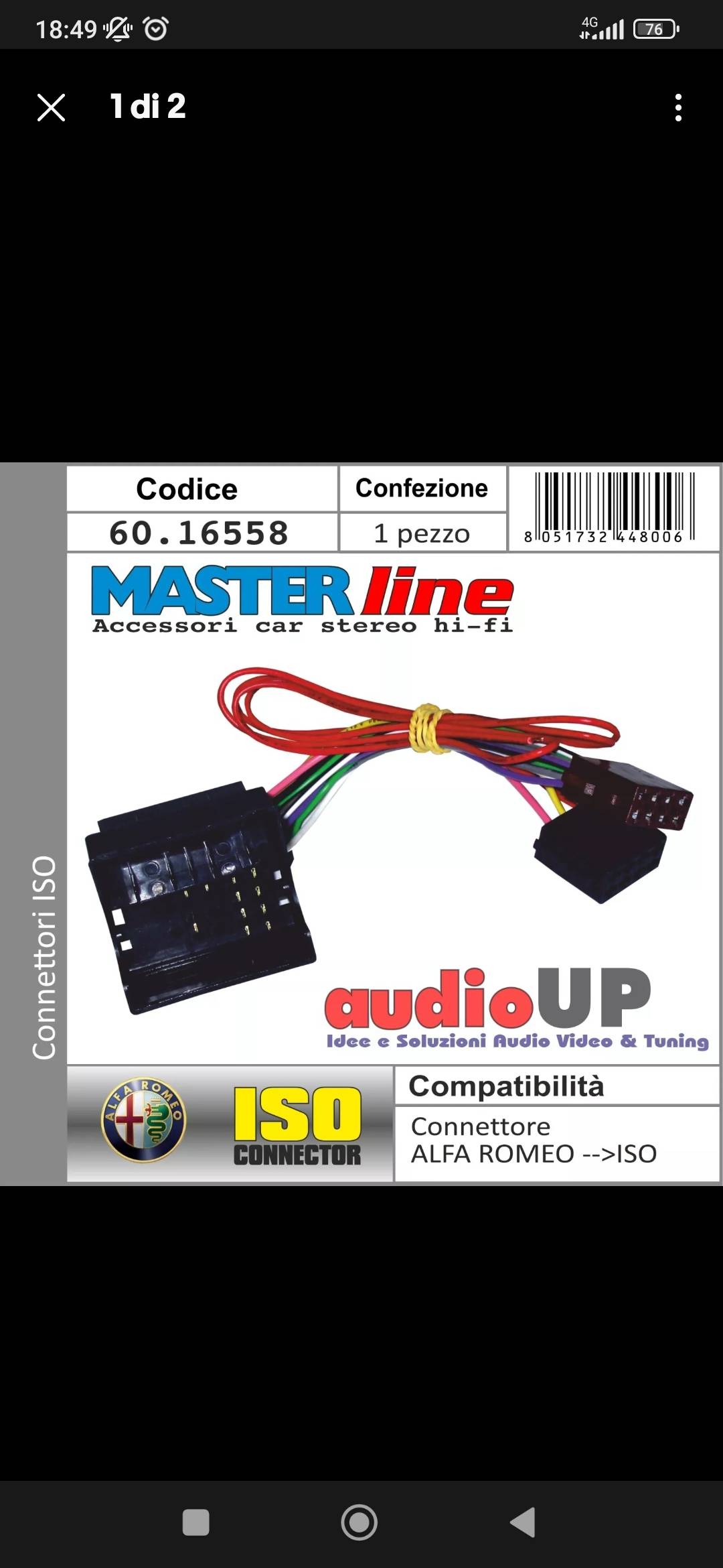

Ciao a tutti! Volevo istallare una radio 2 din sulla mia Giulietta veloce anno 2013. Ho provato su banco dell'elettrauto ad accendere la nuova autoradio e funziona. Al momento dell' istallazione sulla macchina non da segni di vita. Ho solo lo spinotto grosso bianco attaccato nella vecchia autoradio e non ho né Blue e ne ne USB. Ho letto su internet che bisogna comprare il kit ISO apposito...qualcuno può confermare? Vi lascio il kit che ho acquistato . Grazie mille

dimmi una cosa, ma nell'autoradio 2din non c'è già il cavo adattatore iso? O l'hai comprata di seconda mano?
