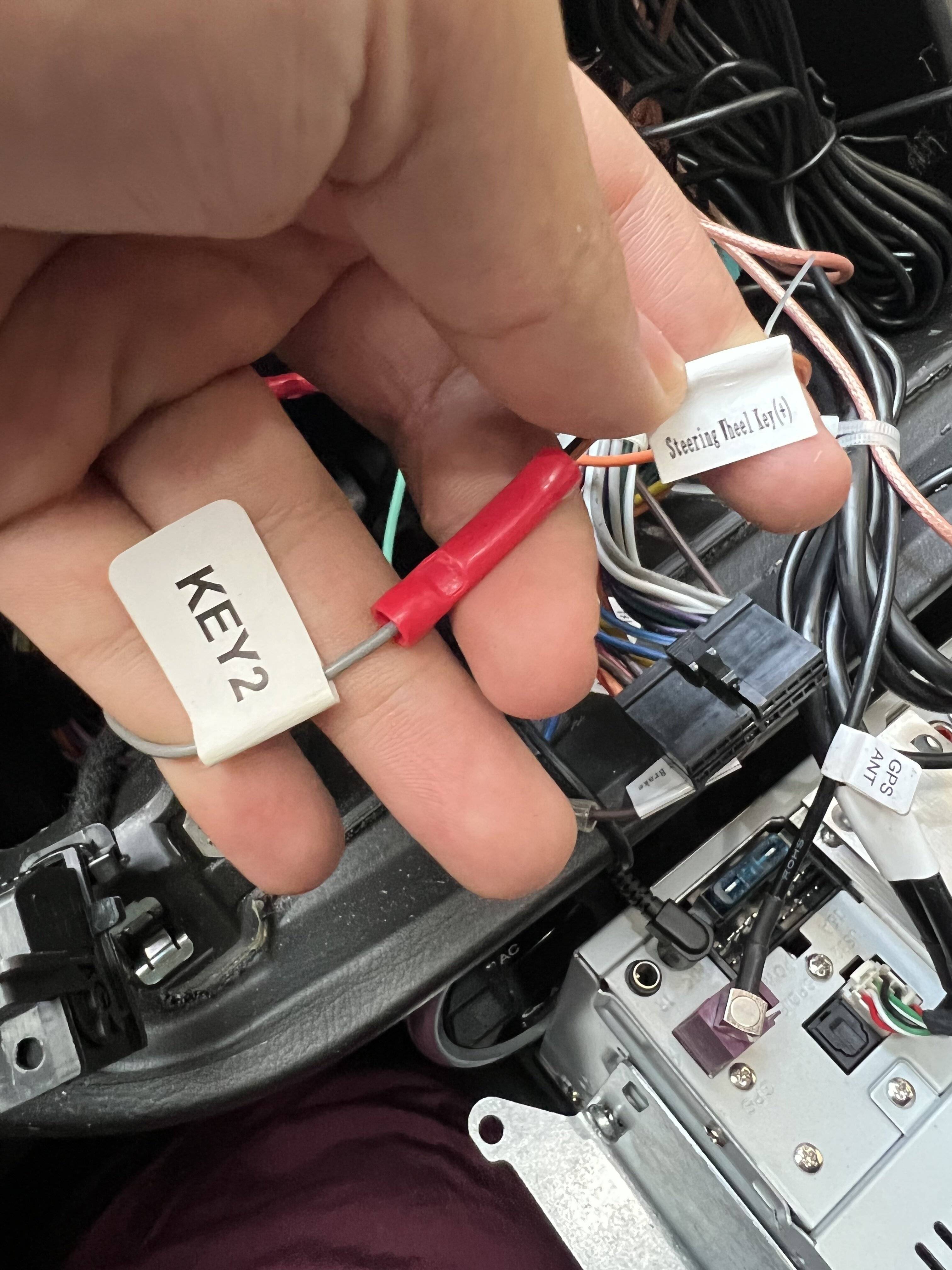

per prima cosa durante la rimozione, connessione e raccordo dei fili vi consiglio caldamente di RIMUOVERE il NEGATIVO della batteria della macchina per evitare CORTOCIRCUITI o problematiche elettriche.

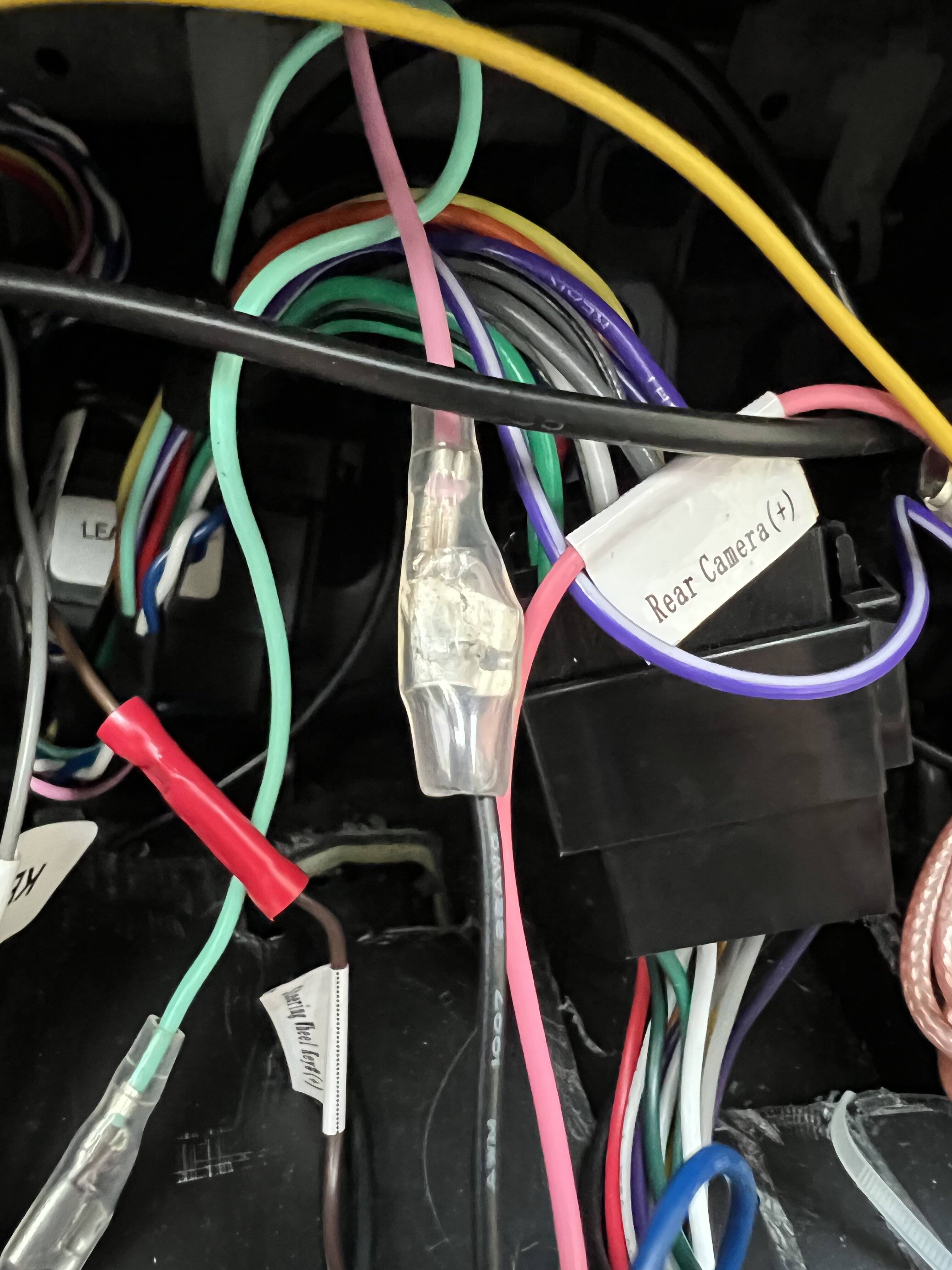

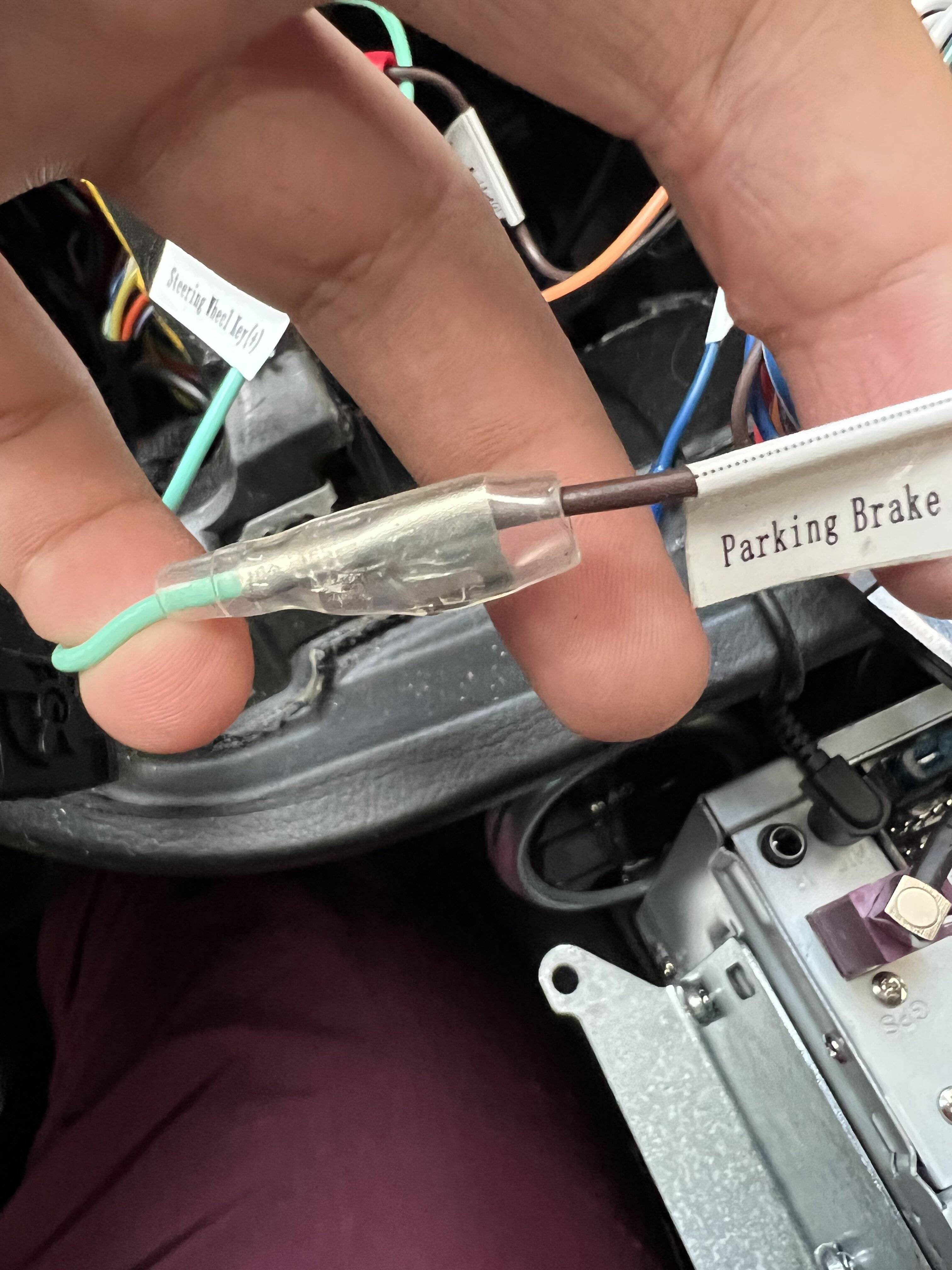

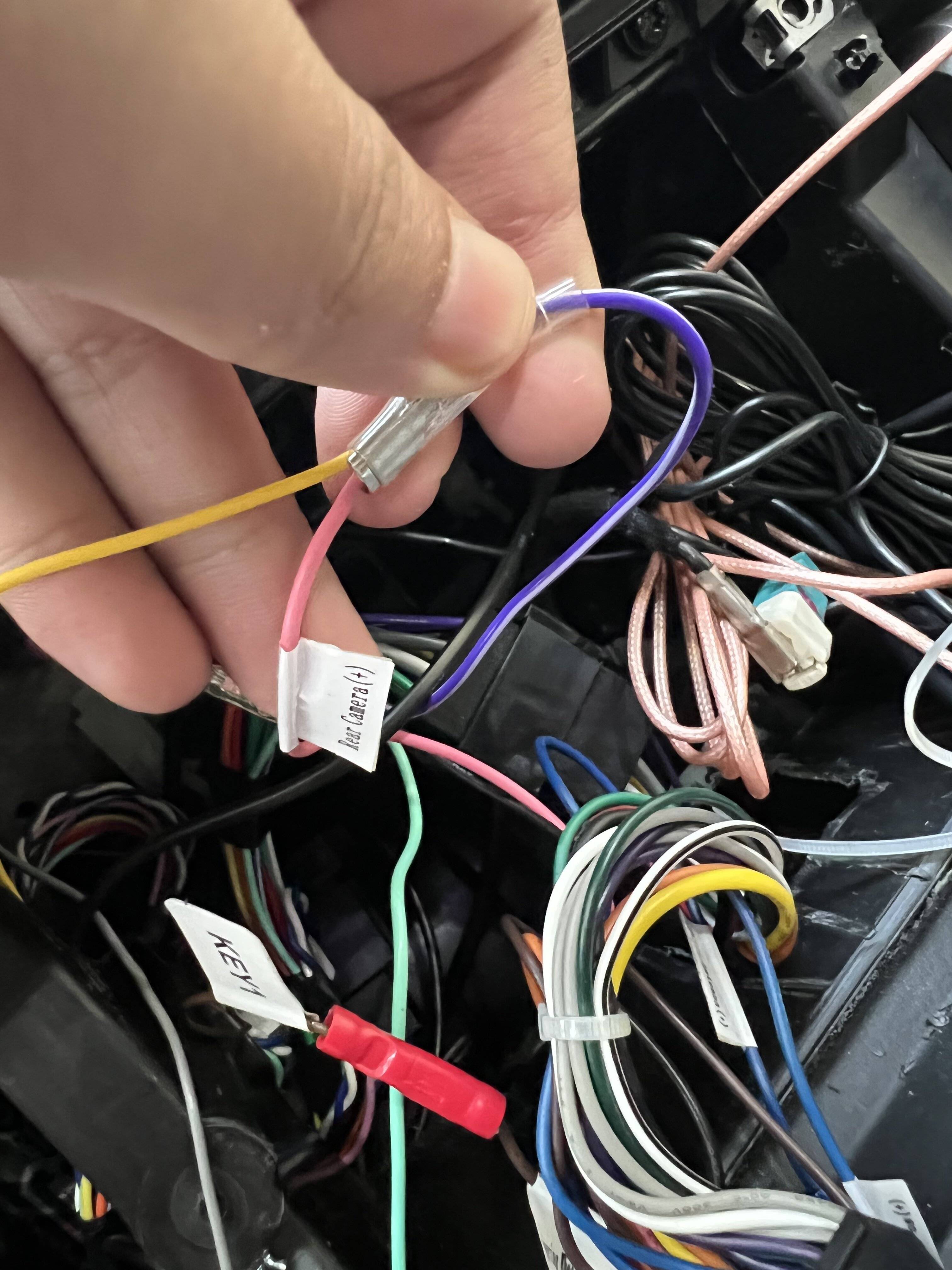

-Nel connettore della centralina CTUAR01 trovate un filo giallo che DEVE corrispondere a quello GIallo dell'ATOTO.

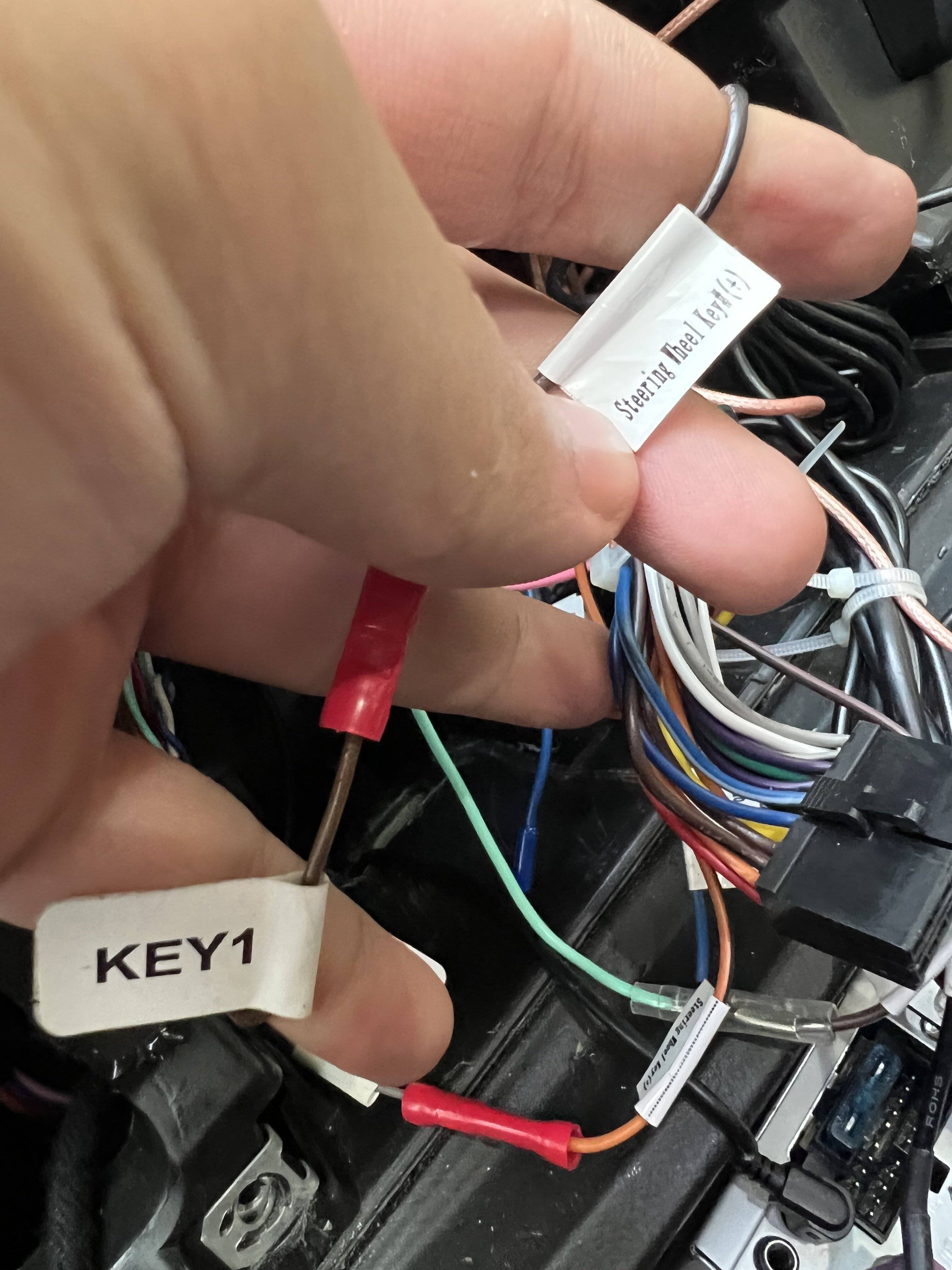

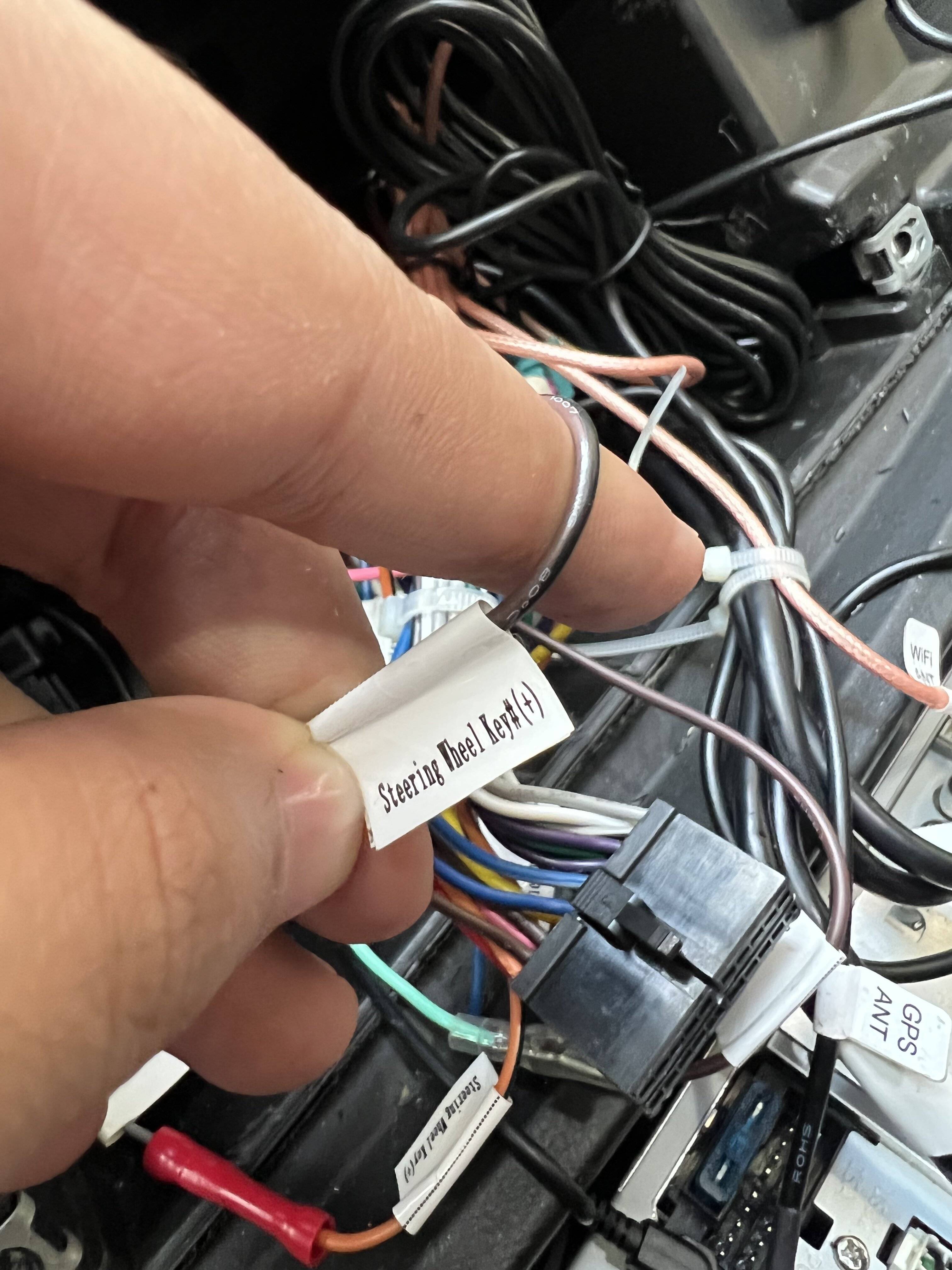

- La nuova radio dovrebbe avere o solo un filo (quindi solo KEY!) o 2 fili a cui collegare KEY1 e KEY2, bastano solo questi due fili per collegare la centralina dtuar01 all'ATOTO, il resto si isola.
Sulla centralina CTUAR01 ci sono poi i DIP switches. SOLO Il primo va su abbassato (ON) tutti gli altri devono stare alti (OFF)
I vari GND devono essere collegati tutti a massa, per non sbagliare potreste pure collegarli a un bullone del telaio.

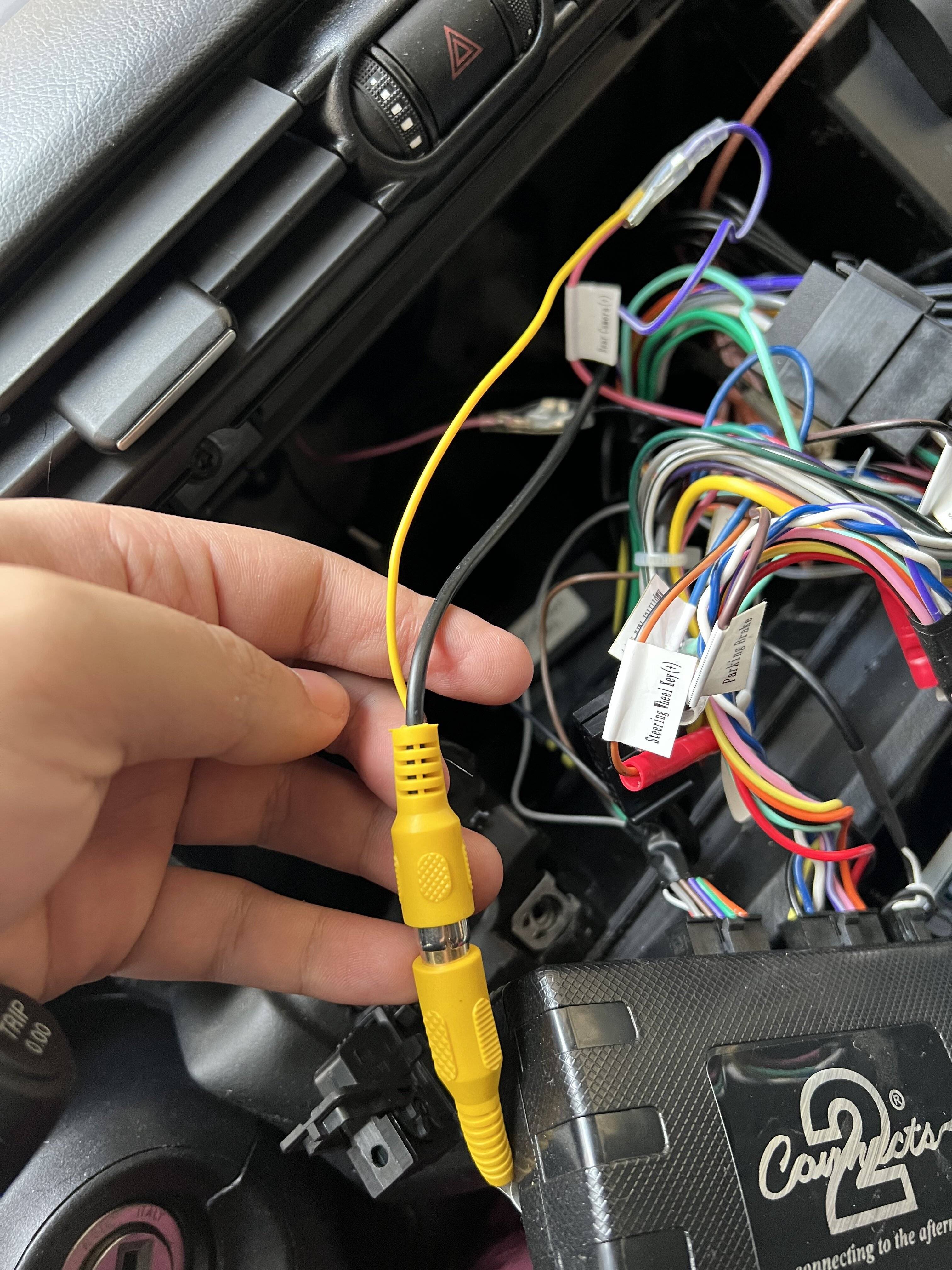

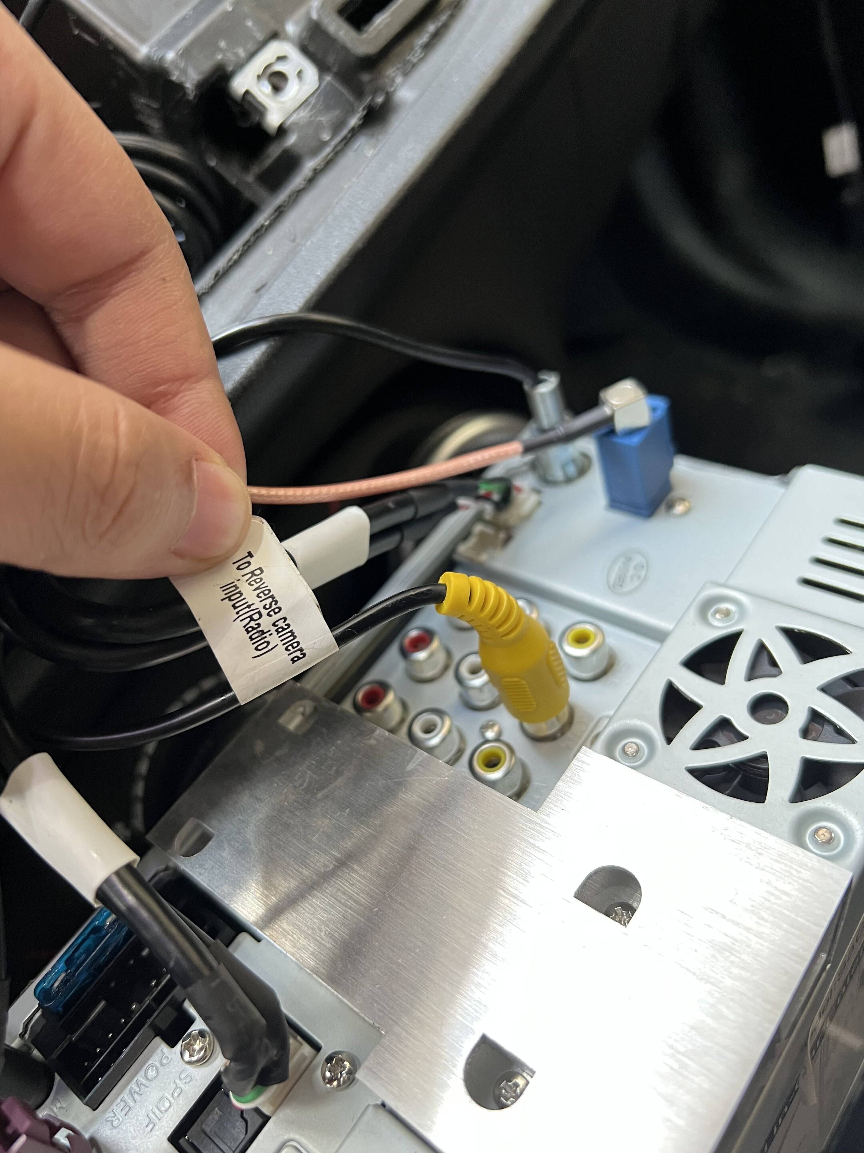

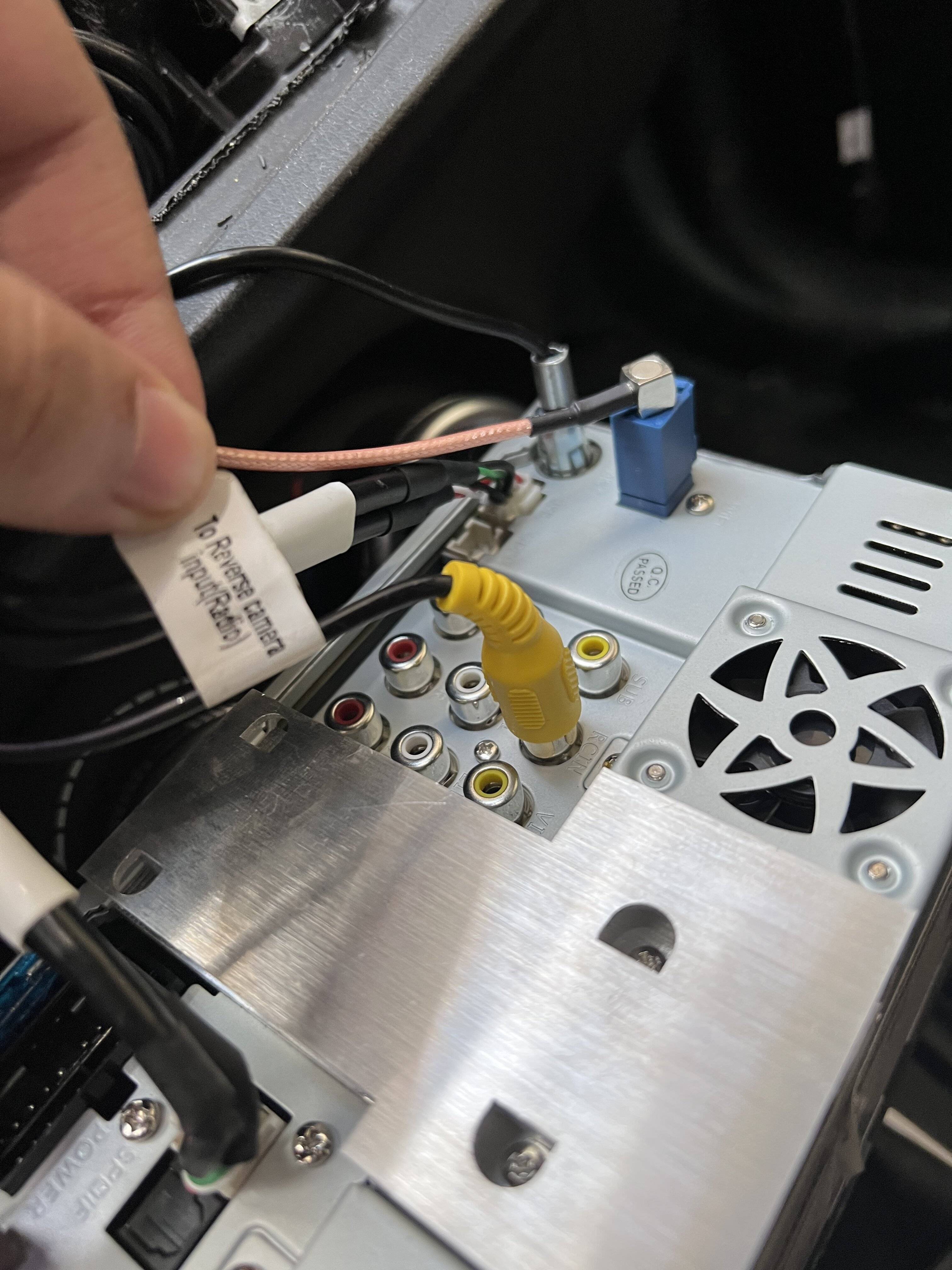

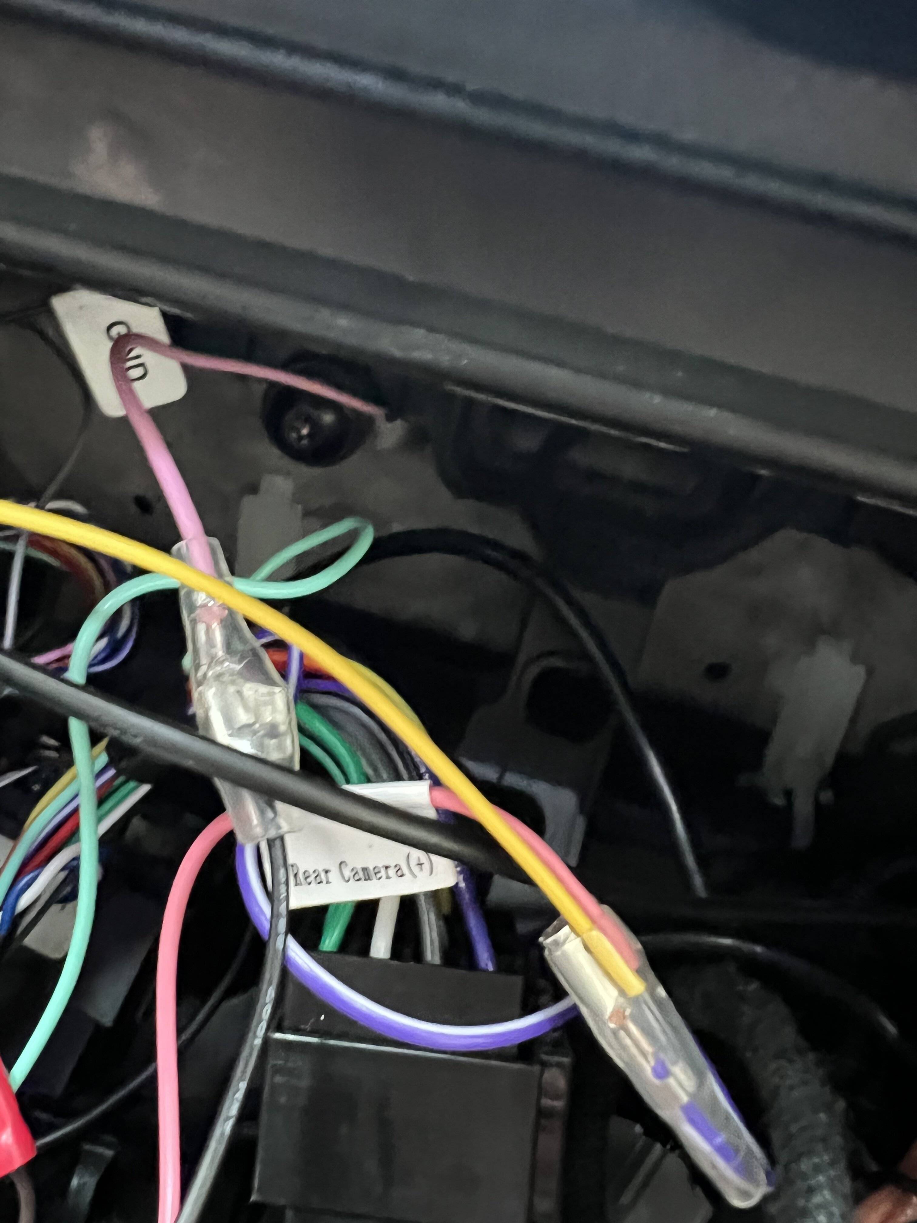

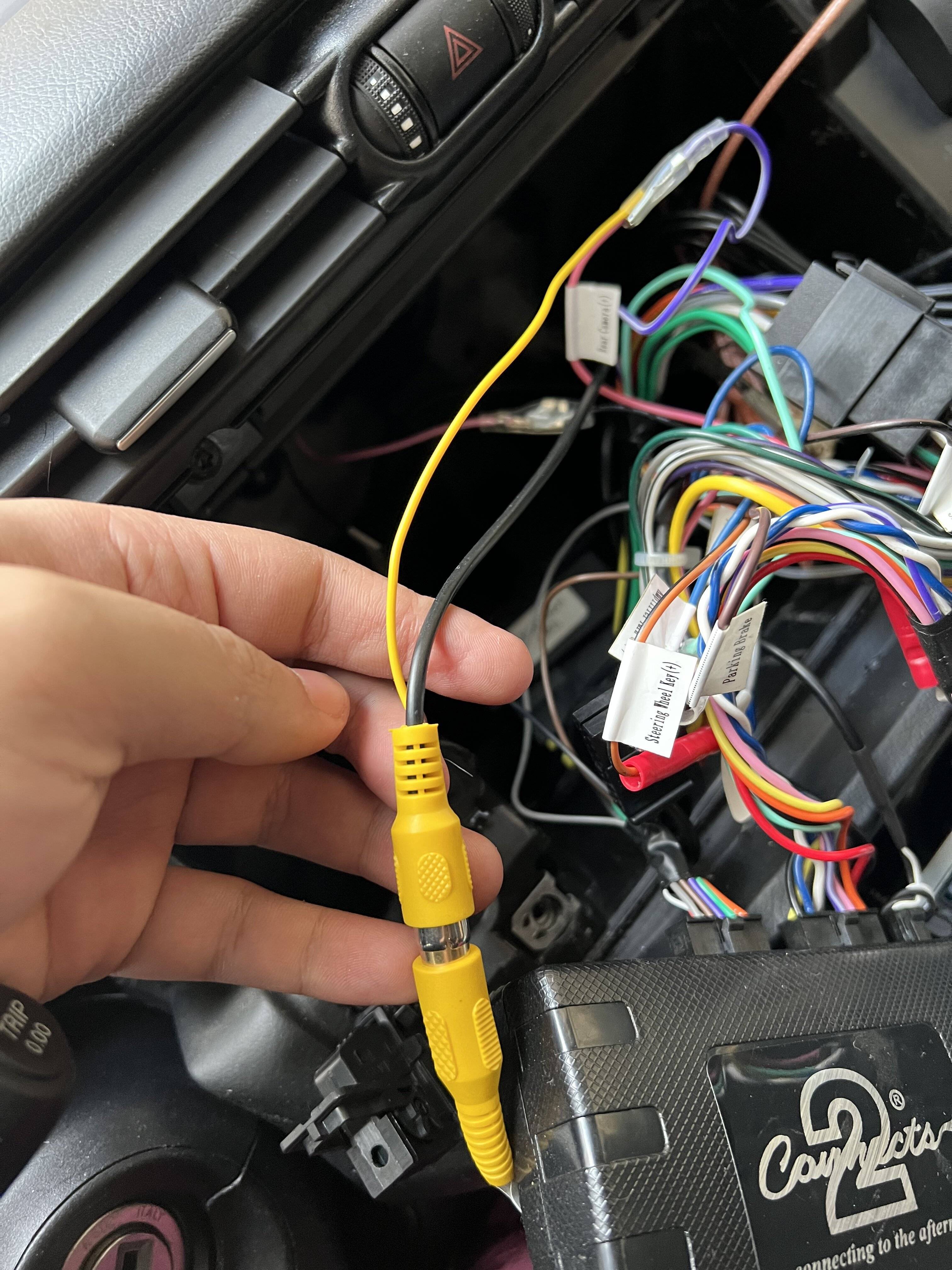

Collegare l’rca del reverse al RCIN dell’autoradio anche se non si ha la retrocamera.
Se installate anche la retrocamera, utilizzare il cavetto posto insieme al rca giallo per prendere l’alimentazione e nodarlo con il cavo rosa rear camera e cavetto viola-bianco per l’alimentazione.
Importante sempre per la retrocamera, utilizzare il cavetto ground posto dall’altro lato del cablaggio retrocamera, in fondo al veicolo e collegarlo ad un bullone sul telaio.
Il cavetto della retrocamera va comunque collegato altrimenti non vi funzioneranno i comandi al volante e altre cose.
Questo in foto (l'ho trovata sul forum qui ma non ricordo chi l'ha postata, lo ringraziamo comunque) è il collegamento che va fatto con l'adattatore USB per mantenere la porta usb originale.

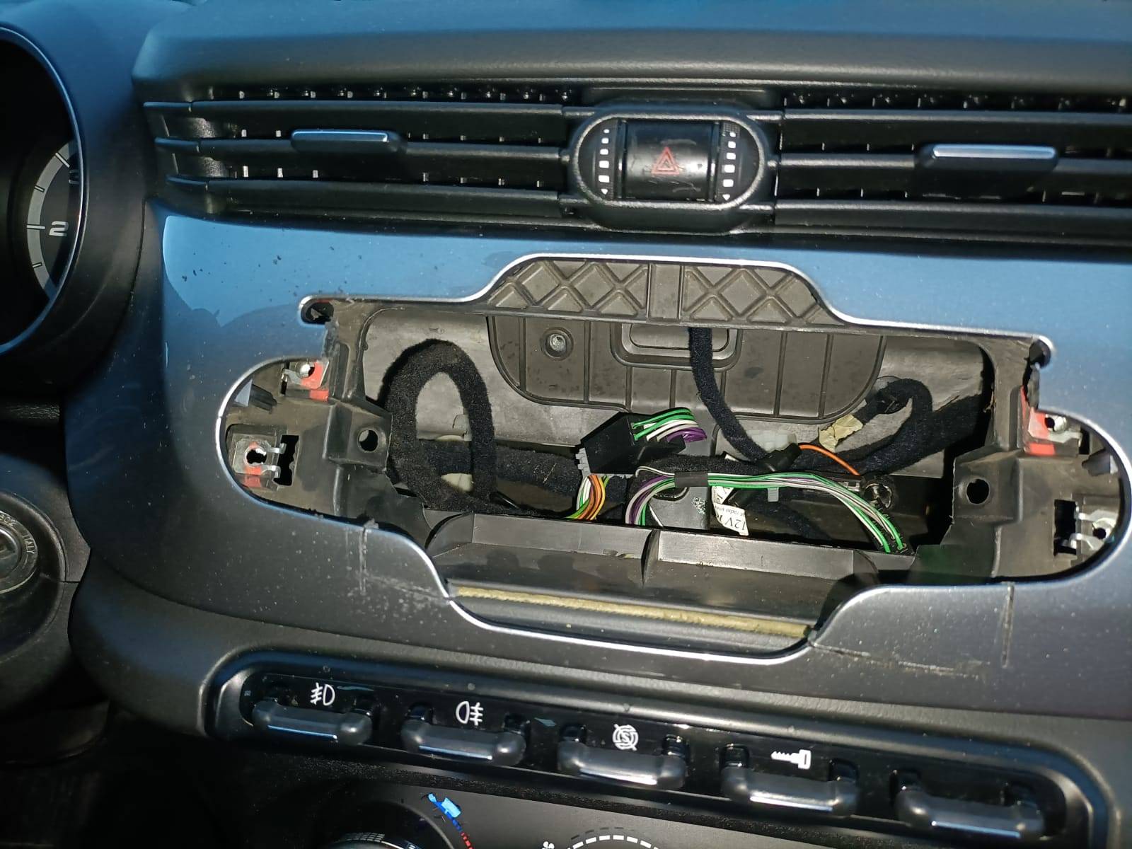

Smontando l'Uconnect trovate un cavo che termina con un MINI USB maschio, lo collegate all'adattatore e poi questo lo collegate ad una porta USB dell'Atoto. Per comodità di utilizzo vi suggerisco di collegarla all'usb Quick charge dell'Atoto se avete scelto un modello che la ha. Così quando dovete caricare il telefono potete usare la porta usb originale della Giulietta.

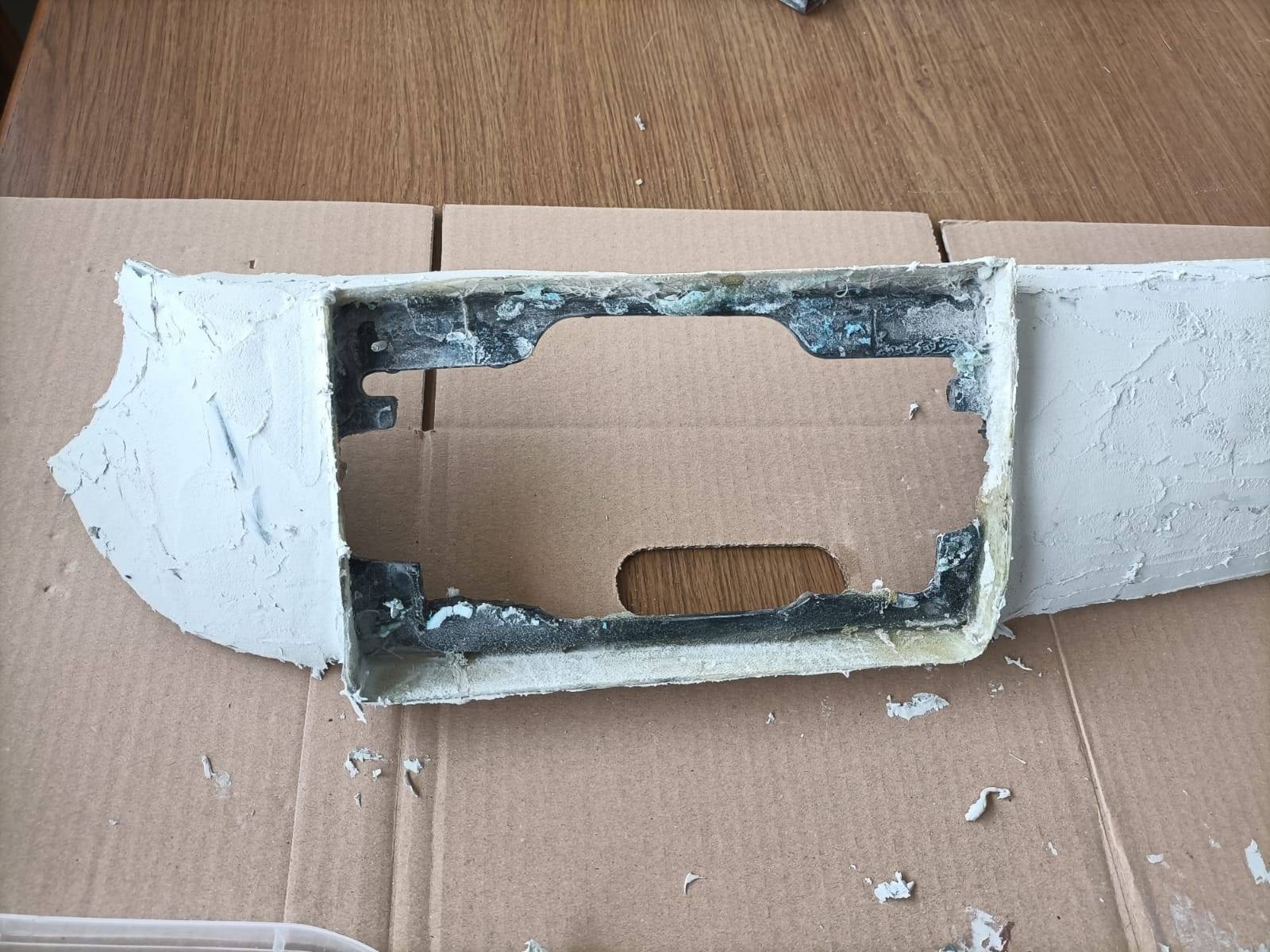

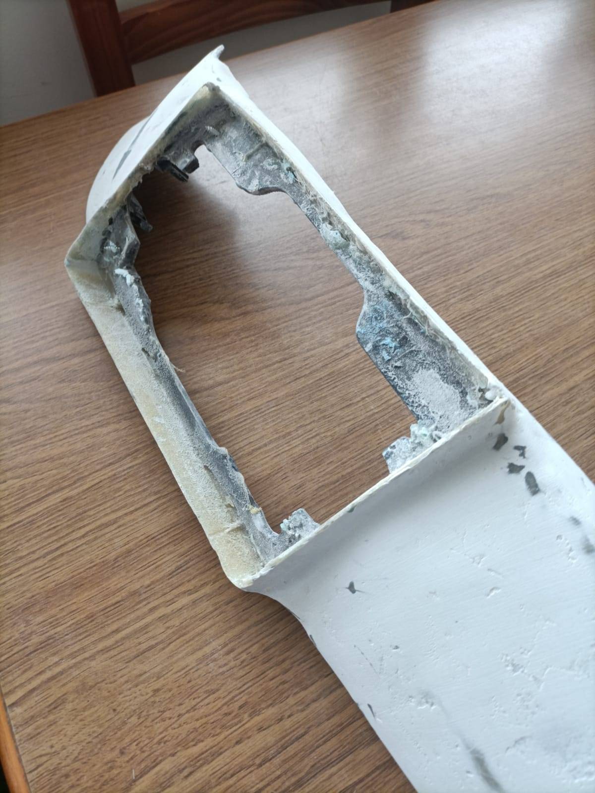

Potrebbe essere necessario dover tagliare la plastica sotto, dietro l'Uconnect soprattutto se montate la Atoto A6 Pro. Non preoccupatevi l'abbiamo fatto tutti. Per la S8 Ultra è un pò più facile visto che è più sottile. Foto postata da @Gabriellino8
Una volta collegata completamente non chiudere con la mascherina, provate a vedere se riuscite a settare i comandi al volante. Per farlo dovete andare nell'app indicata dalla freccia in foto.

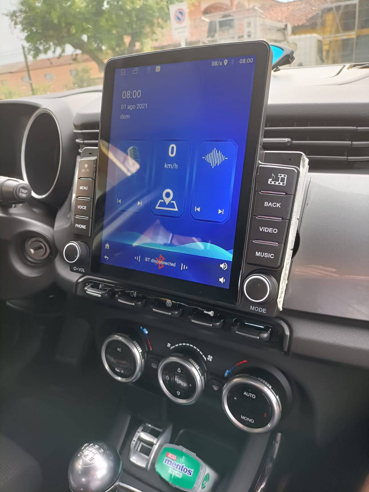

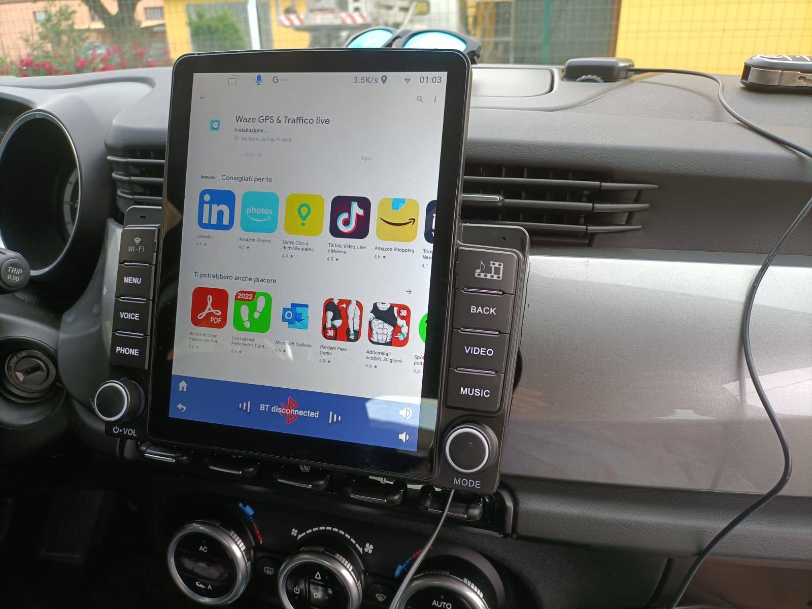

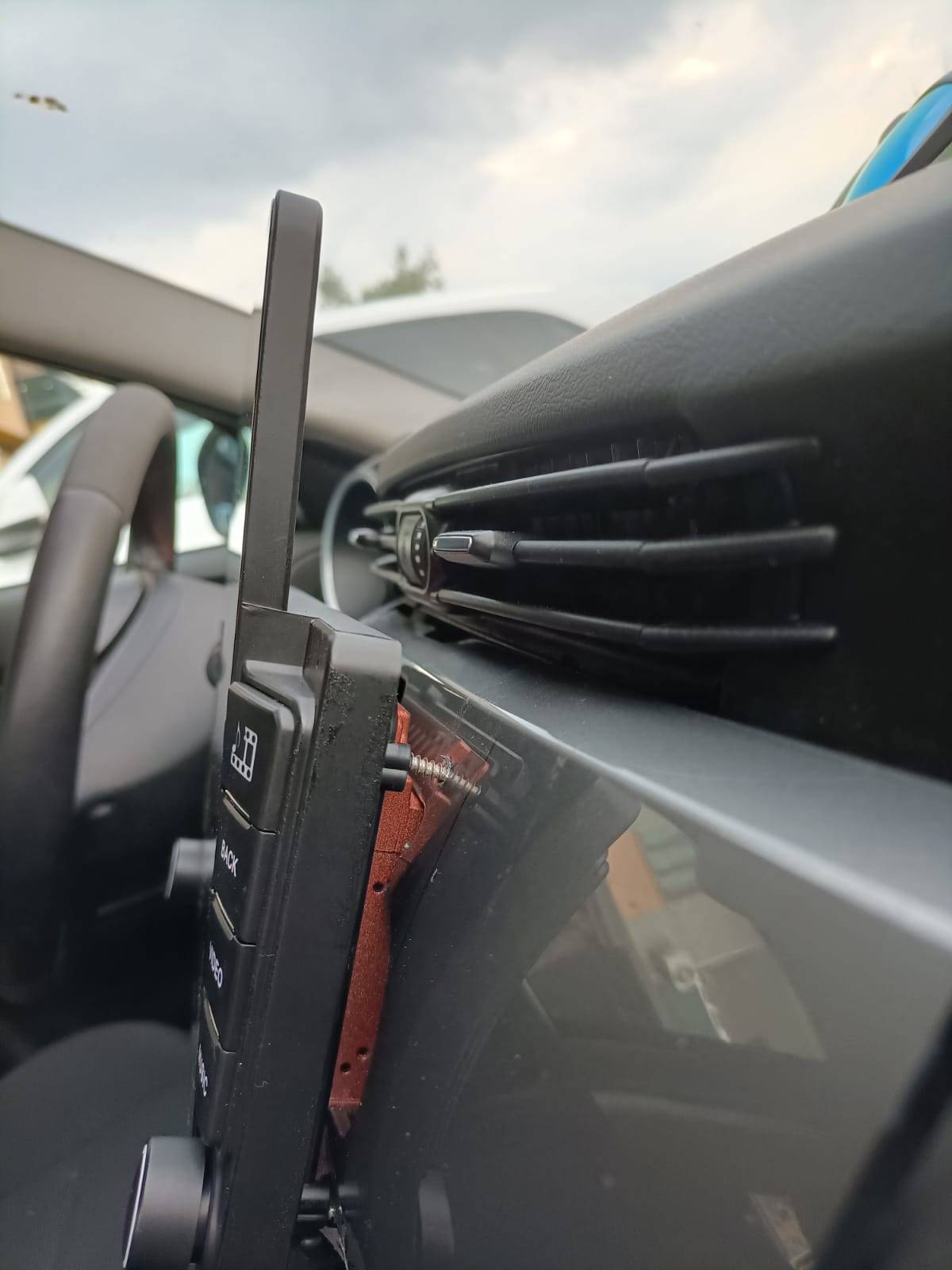

Una volta montato tutto questo è il risultato finale:

La prima cosa da controllare è la massa. Potrebbe non essere collegata correttamente. Si consiglia di usare quindi un bullone sul telaio.
La retrocamera va collegata seguendo lo schema messo in foto sopra (quando si parla dei dip switches). Si deve farla collegare tramite l'interfaccia; questa infatti riconosce direttamente quando si mette la retro e si occuperà di inviare il segnale all'atoto.

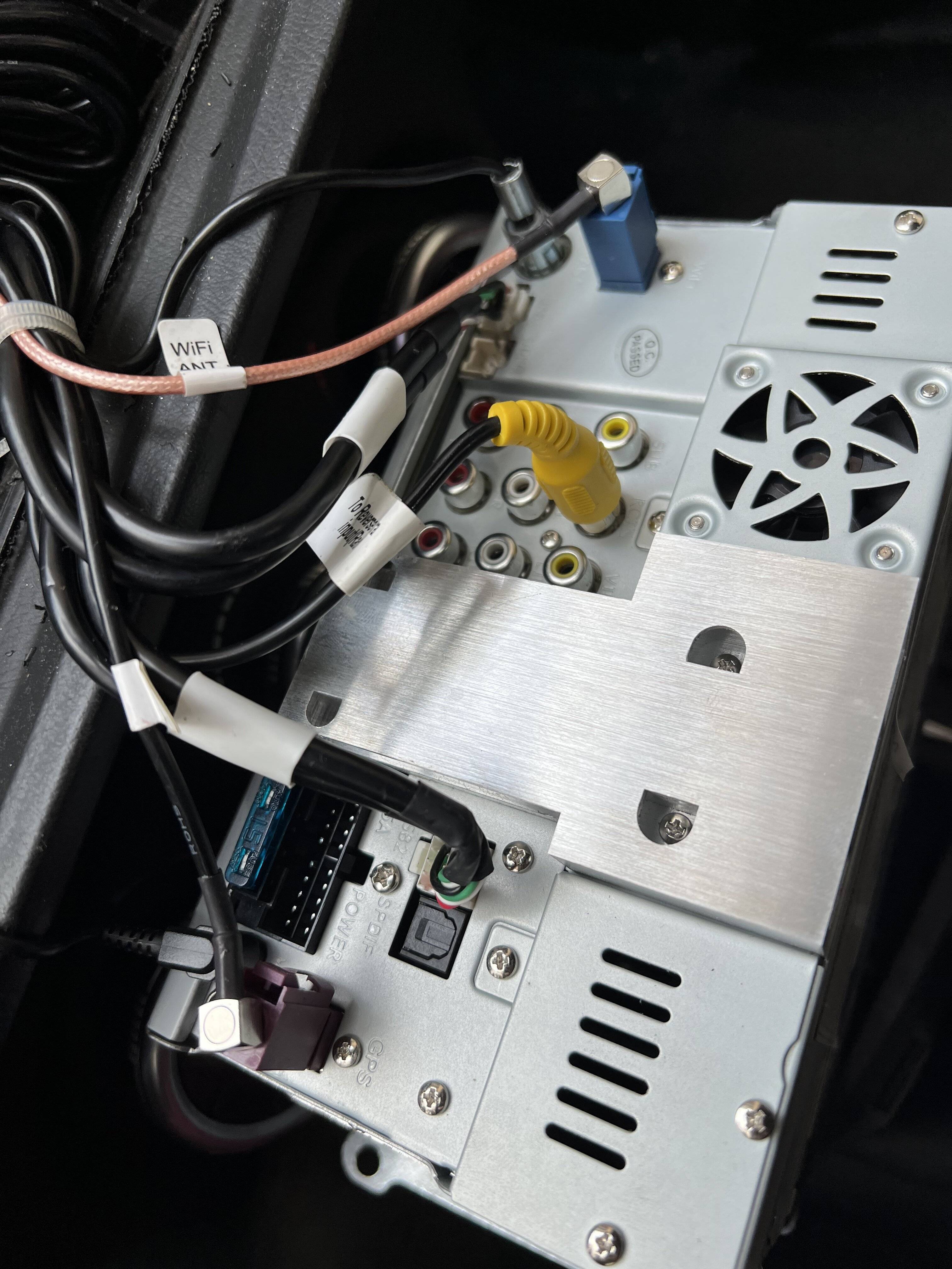

IN ALLEGATO FOTO DEI COLLEGAMENTI POSTATE DA @Erpicchiu VERY THANKS

- NON IMPOSTA TUTTI O NESSUNO DEI COMANDI AL VOLANTE
Se non ci si riesce potrebbe essere che non è collegata bene la massa. I comandi al volante infatti non si possono settare se la massa non è collegata.
Molti infatti dicono di collegare la gnd dell'atoto ad un bullone sul telaio, nel mio caso con s8 ultra non è stato necessario ed è è stato sufficiente collegarlo con il cavetto massa corrispondente del vecchio uconnect.
Una prova se la massa è collegata è quella di vedere, nel caso si installi anche la retrocamera, se mettendo la retro l'immagine si vede. Se fa un triangolo potrebbe proprio essere la massa, ma se si vede a video l'immagine allora la massa l'ha presa.
Poi anche se non si ha la retrocamera devi comunque collegare nell'interfaccia atoto il filo corrispondente giallo rca che esce dalla centralina CTUAR01 altrimenti non funziona niente.
Infine NON si deve collegare assolutamente il jack che esce dalla CTUAR01 nell' ATOTO altrimenti non va.
-QUANDO METTO LA RETRO ESCE UN TRIANGOLO O DA LA SCRITTA NO SIGNAL
