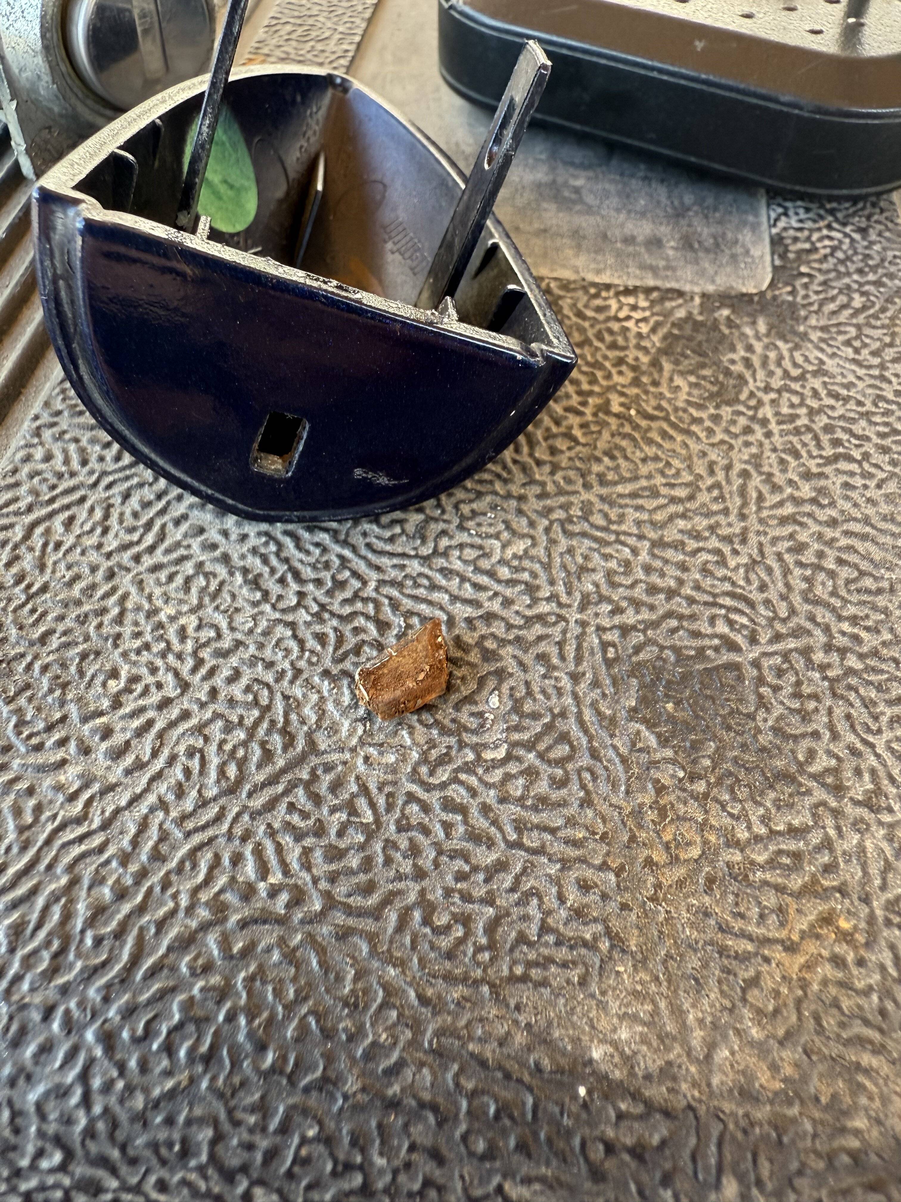

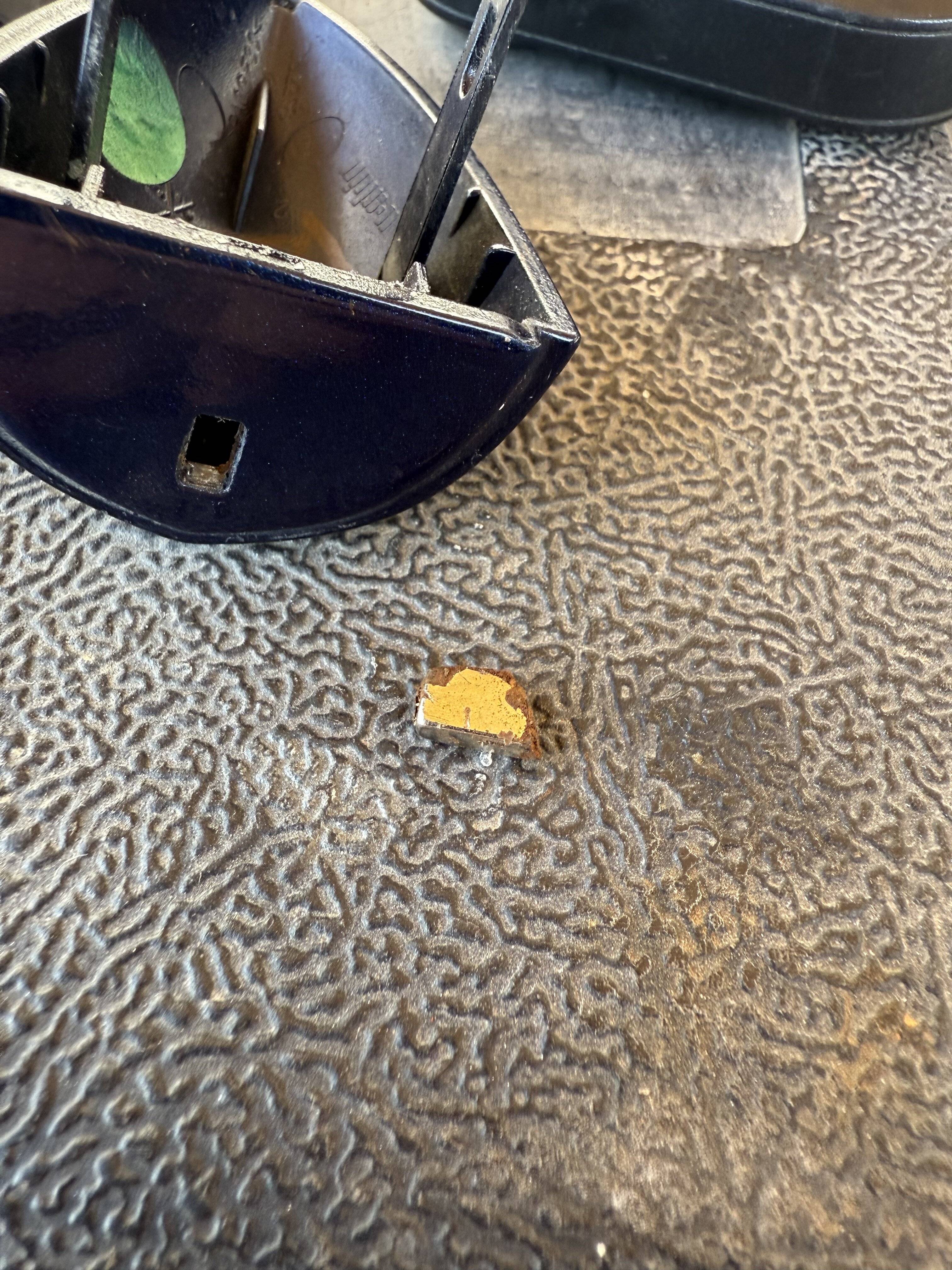

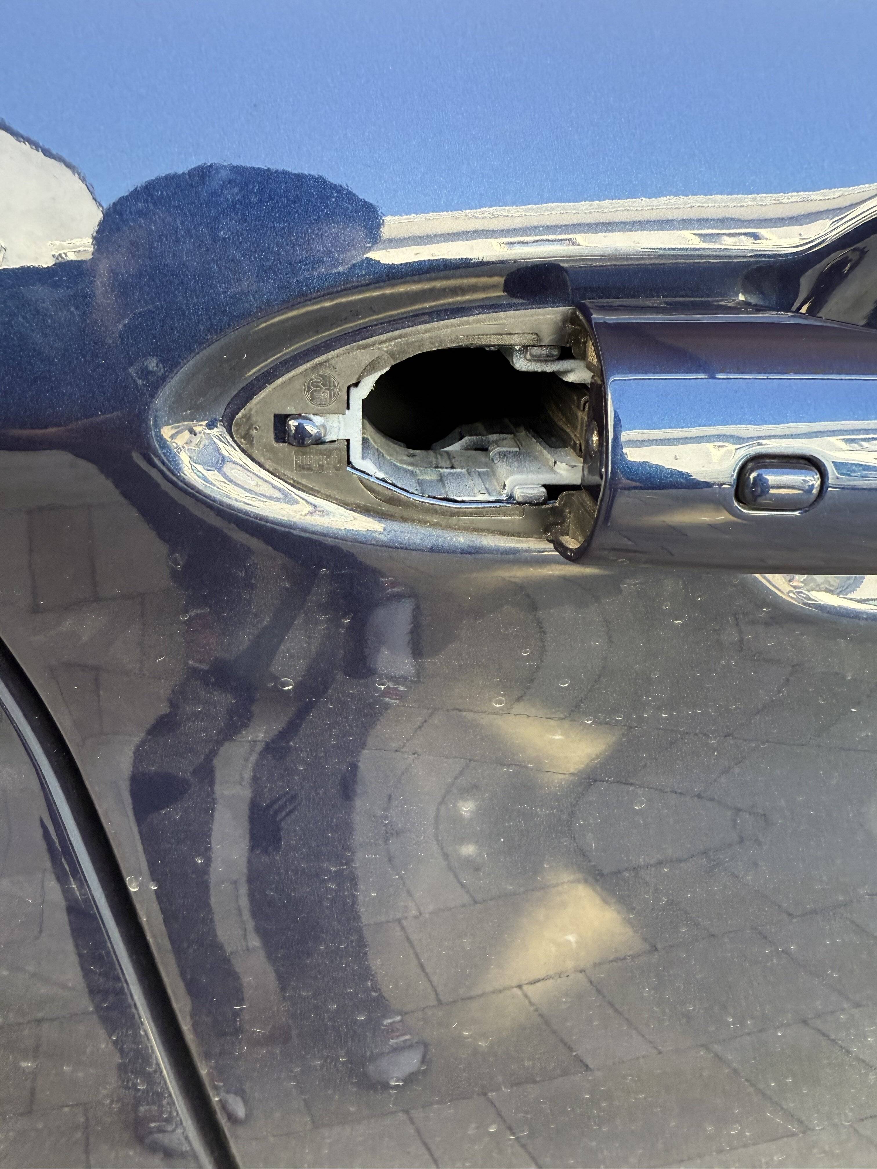

Problema chiusura e apertura keyless porta destra. Soluzione sul la maniglia c’è un magnete che a quanto pare a causa dei lavaggi o acqua insomma fa ruggine e il sistema keyless non funziona fa una specie dí campo magnetico , basta tirarlo fuori e pulirlo

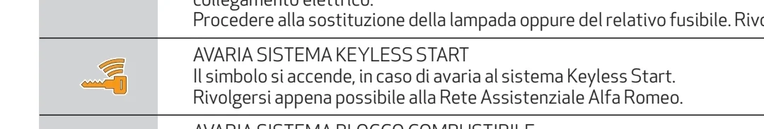

All' avvio si accende questa spia ma poi si spegne subito... però non ho il keyless e quindi niente apertura senza chiave.
