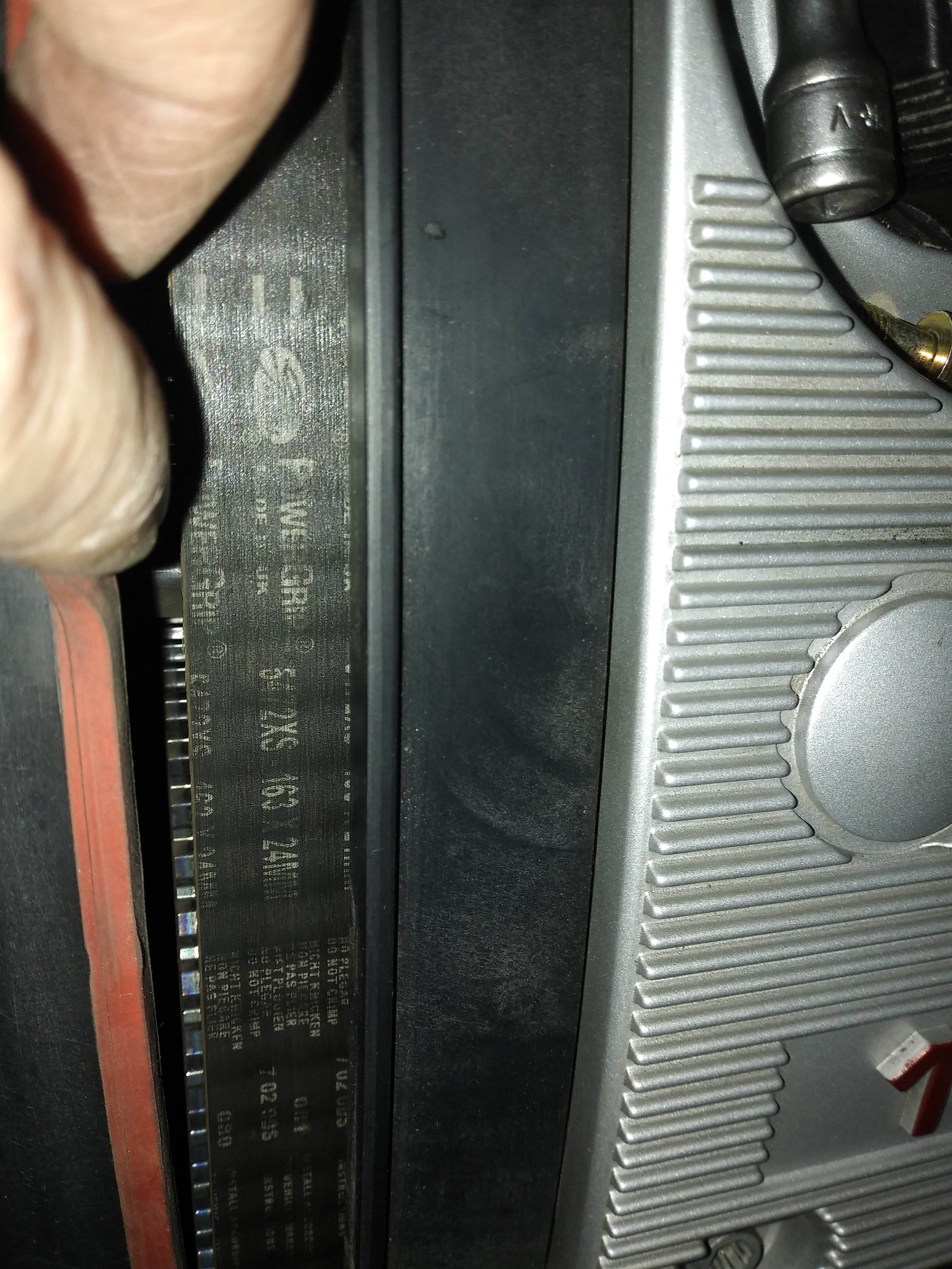

credo che con i dati della cinghia in foto, qualsiasi cinghia FIAT/ALFA vada bene, purchè abbia 163 dentix24mm.

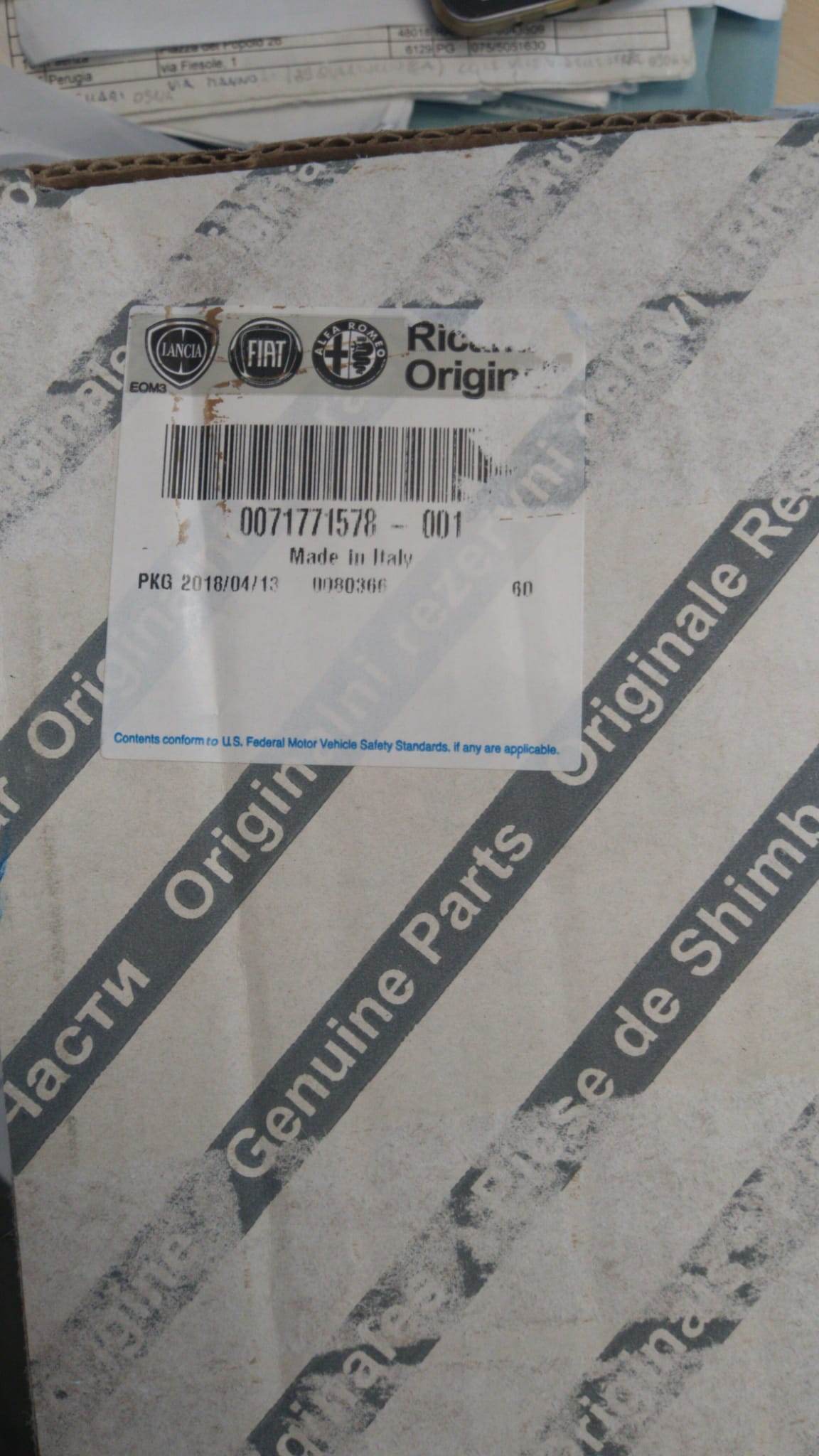

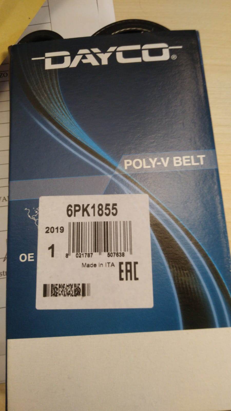

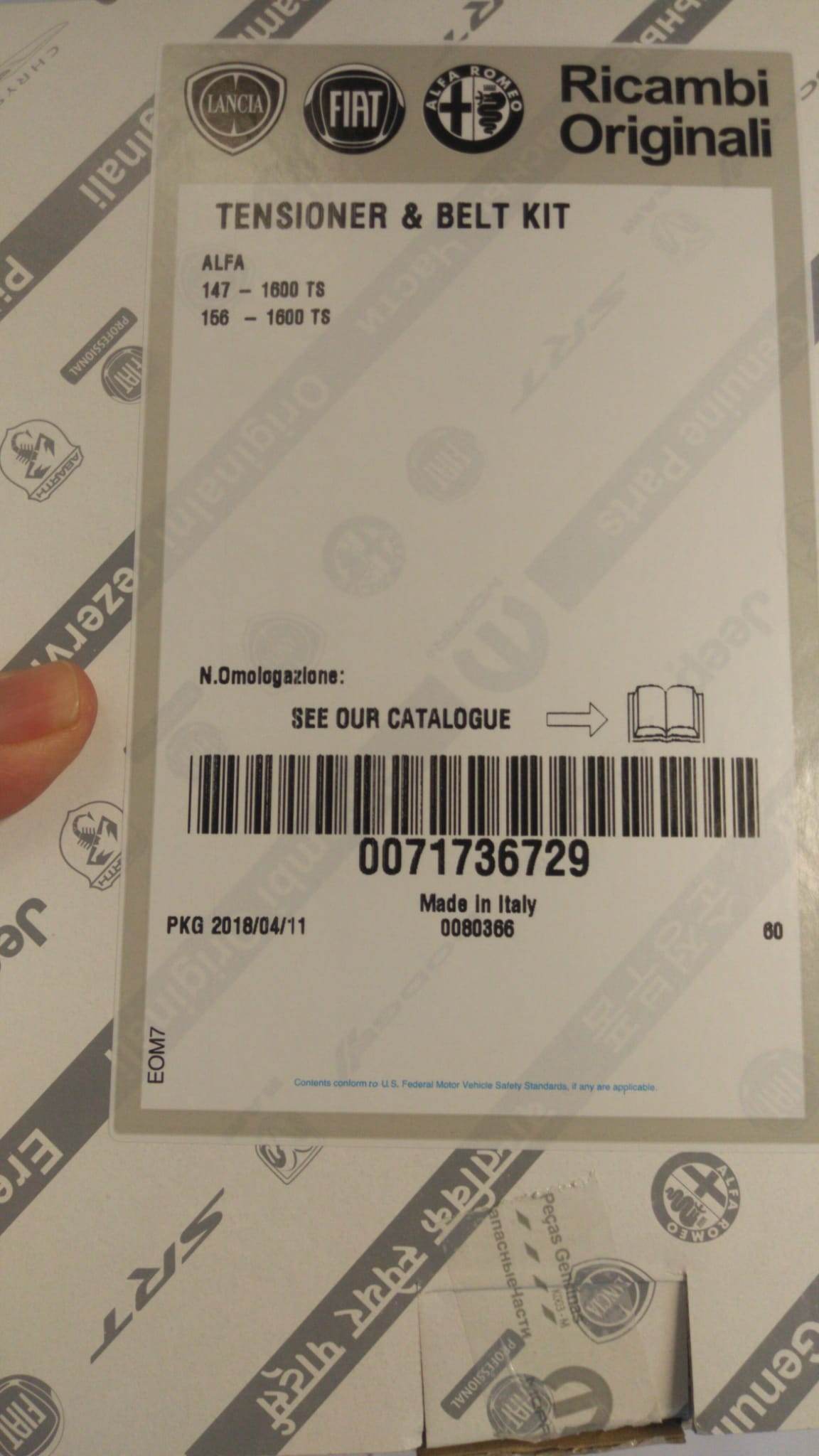

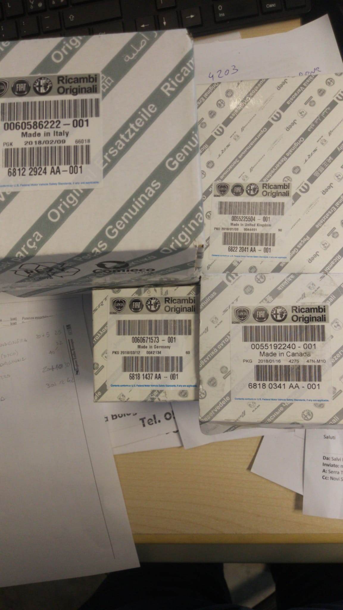

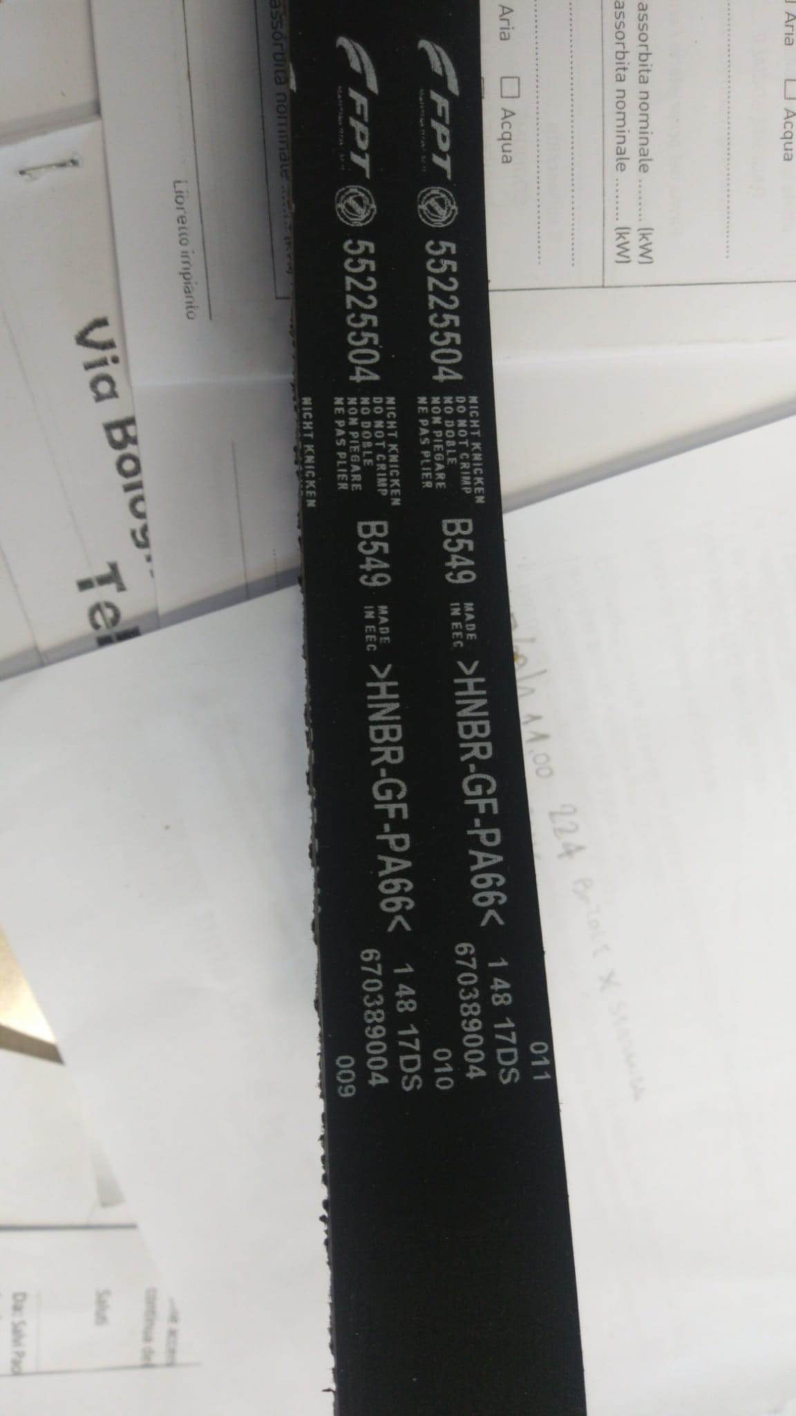

Ciao a tutti,
sperando di fare cosa gradita, vi mando in allegato i codici ricambio per kit distribuzione Alfa 146 1.4 TS di febbraio 2000 CON climatizzatore. Specifico con clima, perchè per la cinghia servizi viene chiesto questo particolare.
La loro sostituzione è già stata fatta e l'auto funziona che è una bellezza (a parte fino al raggiungimento dei 70 gradi di temperatura; al di sotto dei 70 gradi sbuffa... devo cambiare la sonda lambda).
