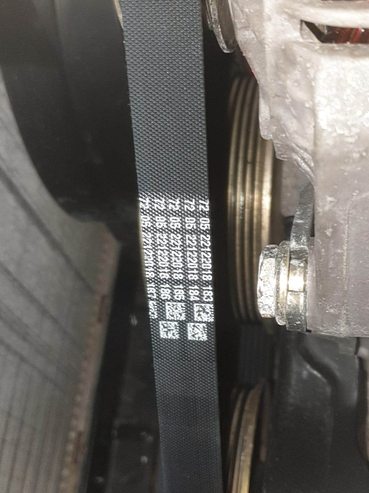

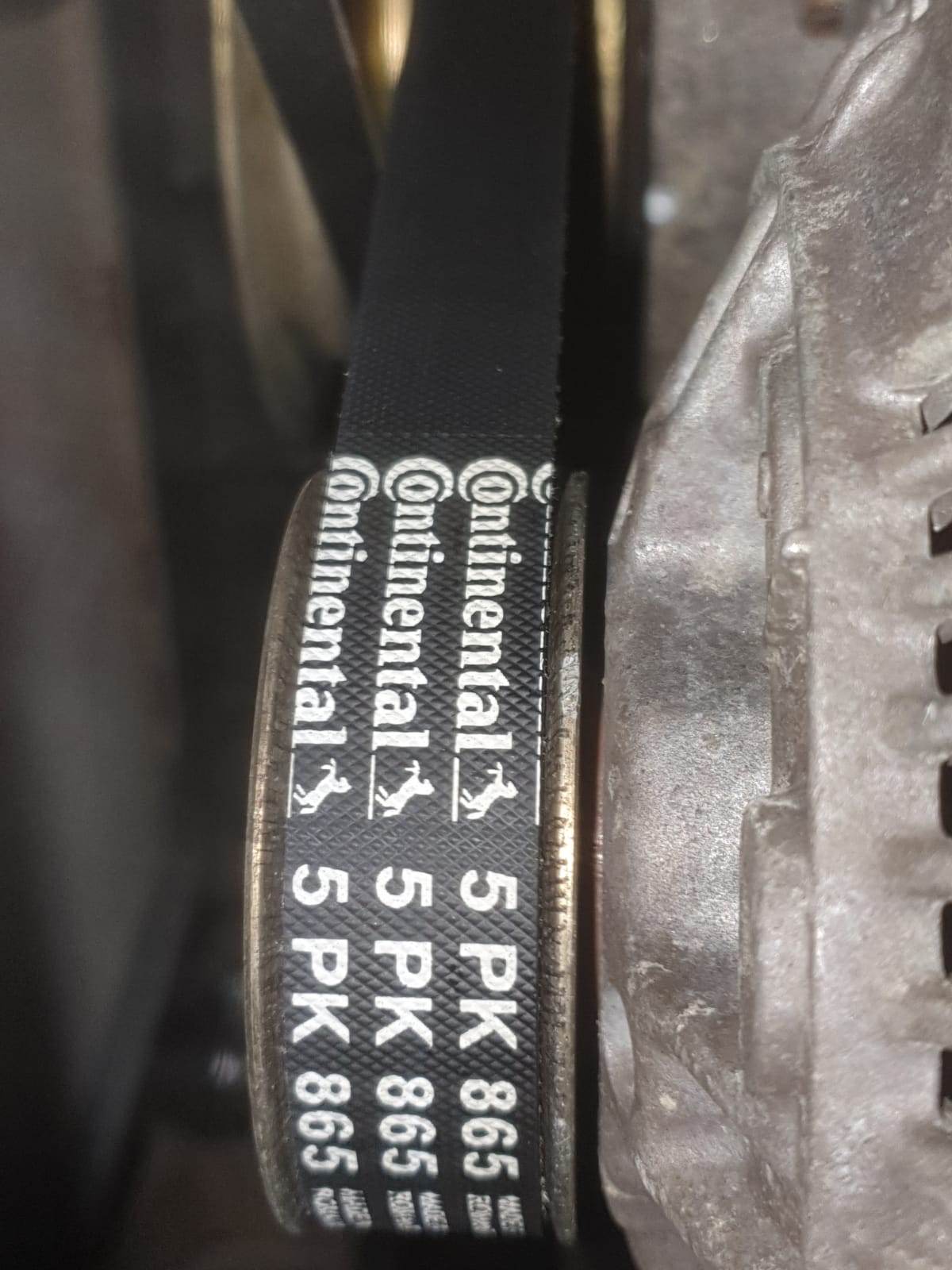

Per la cinghia servizi, ecco il campione di riferimento Contitec Continental. Il dorso deve essere così

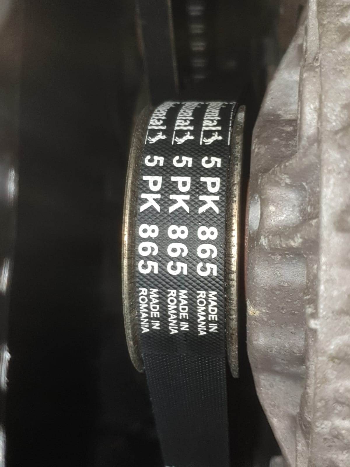

Buongiorno, quindi oltre alla cinghia dei servizi devo acquistare il suo kit, come per la distribuzione?
Ma la cinghia servizi non è quella che mi avevi consigliato te Gates....? Quella l'ho postata sopra
Oppure sarebbe questa?
