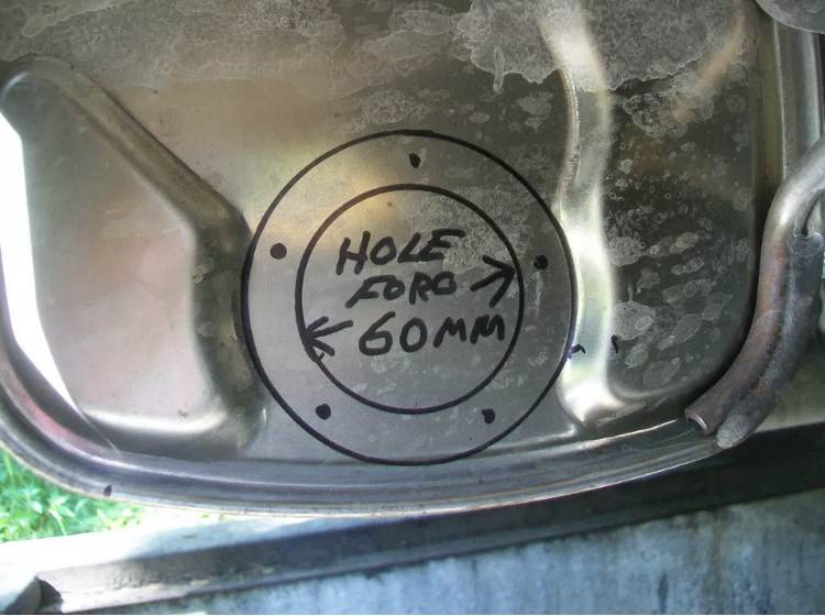

Non ho letto bene di questa modifica, proprio qui nel forum, credo sia un lavoro posticcio...
Secondo me meglio di no.
Una giusta saldatura, fatta bene da uno che le fa bene, è meglio.
senz'altro, però bisogna smontare il paraurti, la protezione inferiore, l'ultimo pezzo dello scarico... e ci vuole un ponte per sollevare la macchina....poi deve essere saldato e rimontato il tutto.... se lo fai fare alla fine la manodopera ti viene a costare un esagerazione e tanto vale cambiare lo scarico.... secondo me

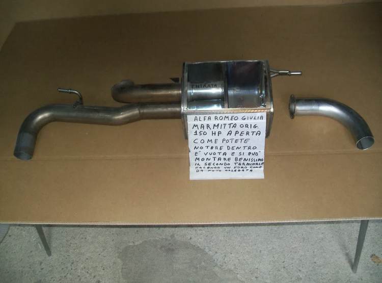

Ciao, mi sono imbattuto in questo annuncio. Kit Tubo di Scarico Destro / Right Muffler Pipe per Alfa Romeo Giulia 2016 | eBay
Vorrei montare un doppio scarico sulla mia Giulia da 160cv, dato che sono poco propenso a installare uno scarico finto volevo chiedervi se qualcuno ha già eseguito questa modifica.
Cosa mi consigliate? Conviene acquistare un terminale nuovo, montare quello finto o tentare questa modifica?

Ciao… ho fatto la modifica ma non con questo kit, mi sono fatto fare un tubo su misura da uno che fa marmitte.
Però posso dire che non c’è nessun calo di prestazioni, è solo una figura estetica 👍🏻
