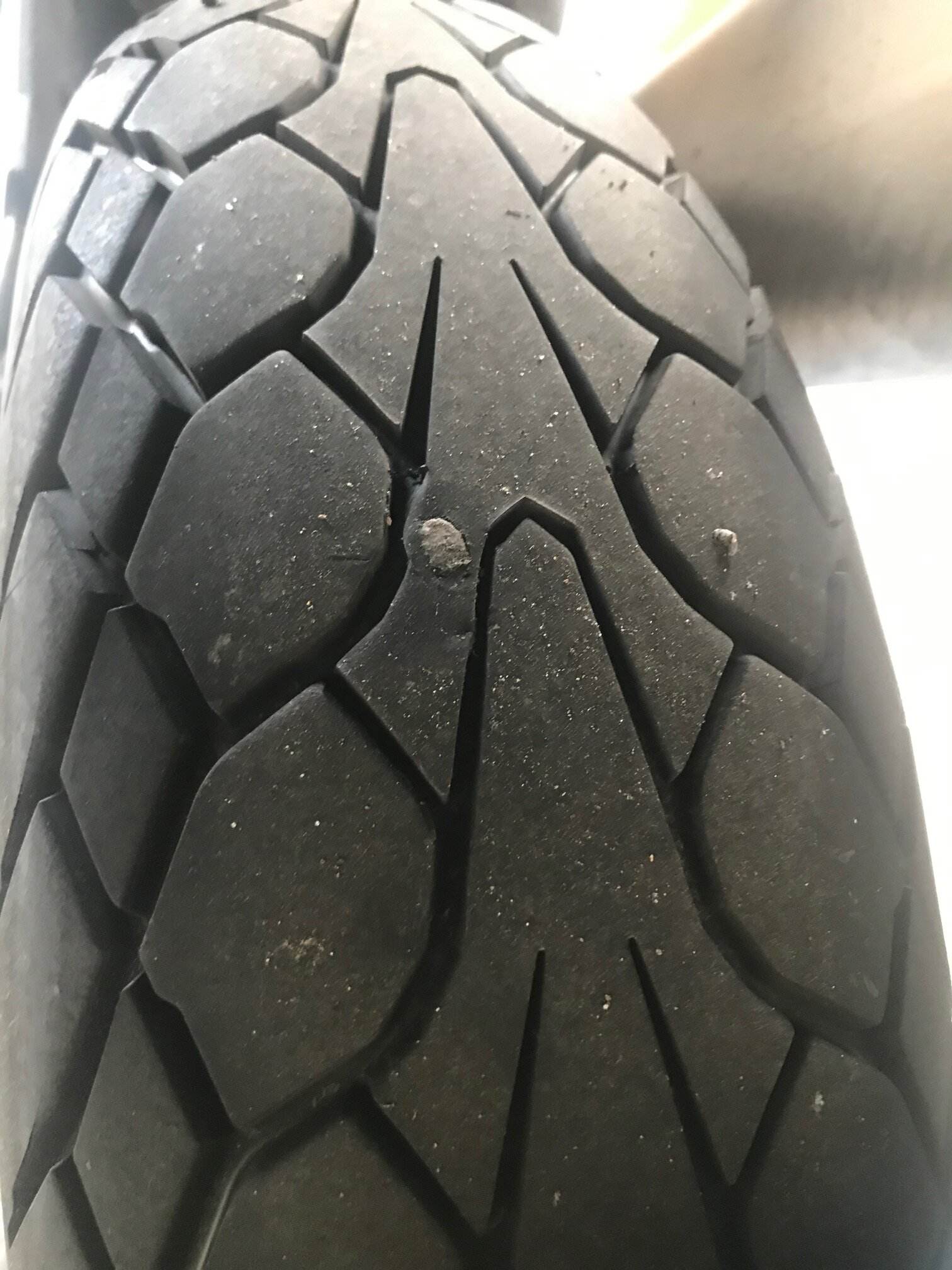

in settimana ero in giro in moto, alle 9 di sera buco, una vite, ho il sensore pressione che mi averte della perdita. mi fermo trovo una vite conficcata nel pneumatico. Fortuna che ho il kit appresso, vermicelli, e bombolette d'aria cosi riparo in 10minuti. fino ad ora ho fatto altri 400km e tiene perfettamente.
ho controllato sul sito Alfa tra gli accessori e non trovo nulla. i vermicelli per me sono fantastici, ho riparato anche altre gomme del 4x4 fuoristrada che uso per le vacanze , mentre ero in viaggio e sono sempre tornato a casa.

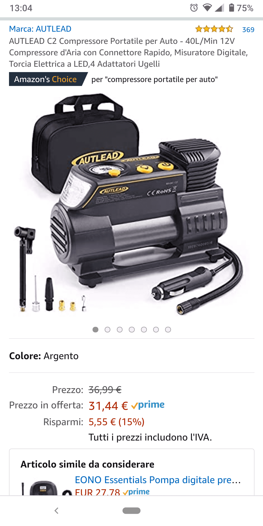

Quello che avevano in offerta al lidl un paio di settimane fa non era male , che poi e' molto simile a quelli che trovi su aliexpress...

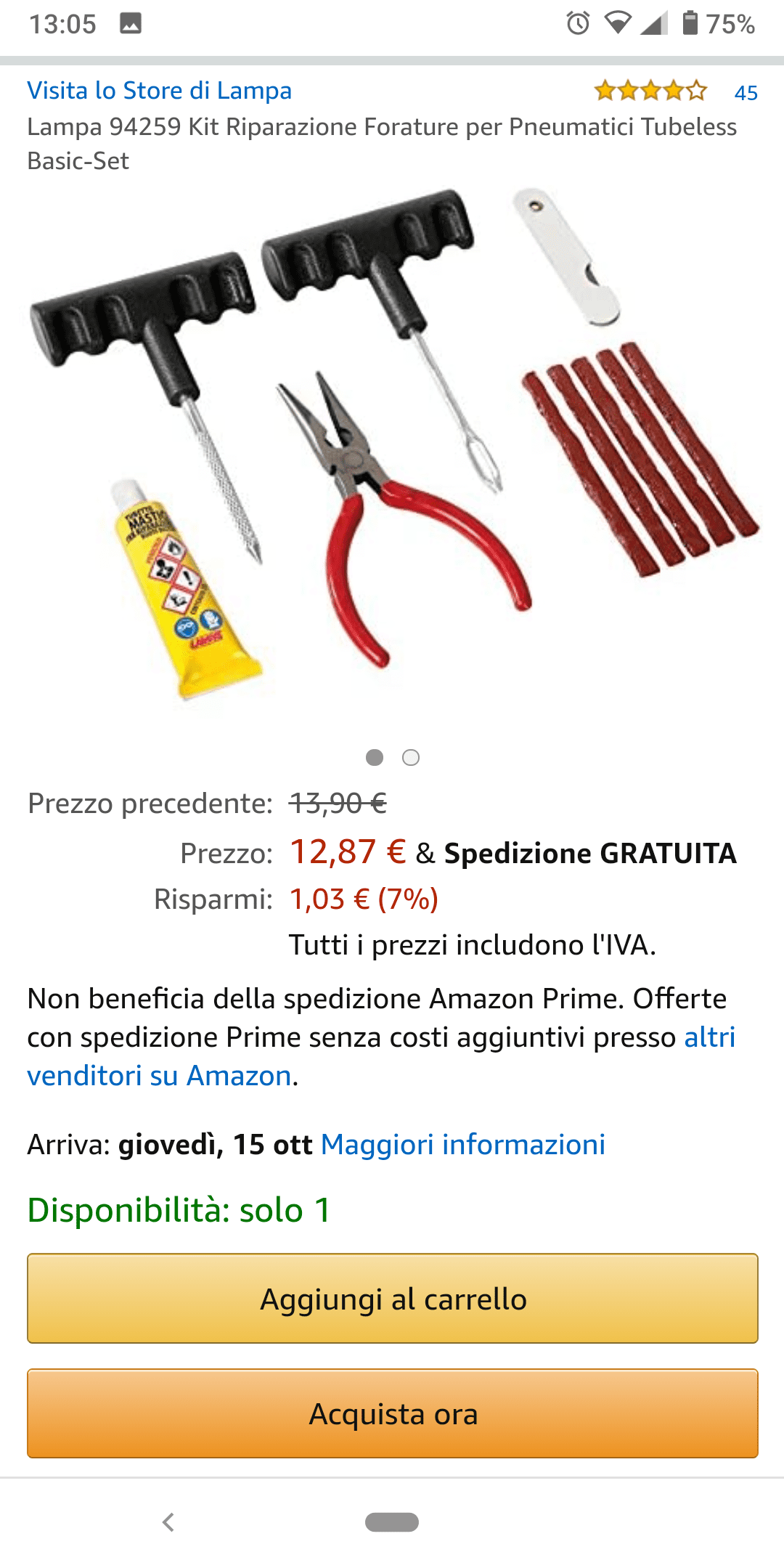

L'anno scorso su consiglio di alcuni del forum presi questi due prodotti ma non li ho ancora testati "su strada", diciamo
Ho esattamente gli stessi prodotti. Il compressore l'ho usato una volta giusto per testarlo. I vermicelli li ho usati con soddisfazione sia sulla moto che sulla macchina: riparazioni perfette.
