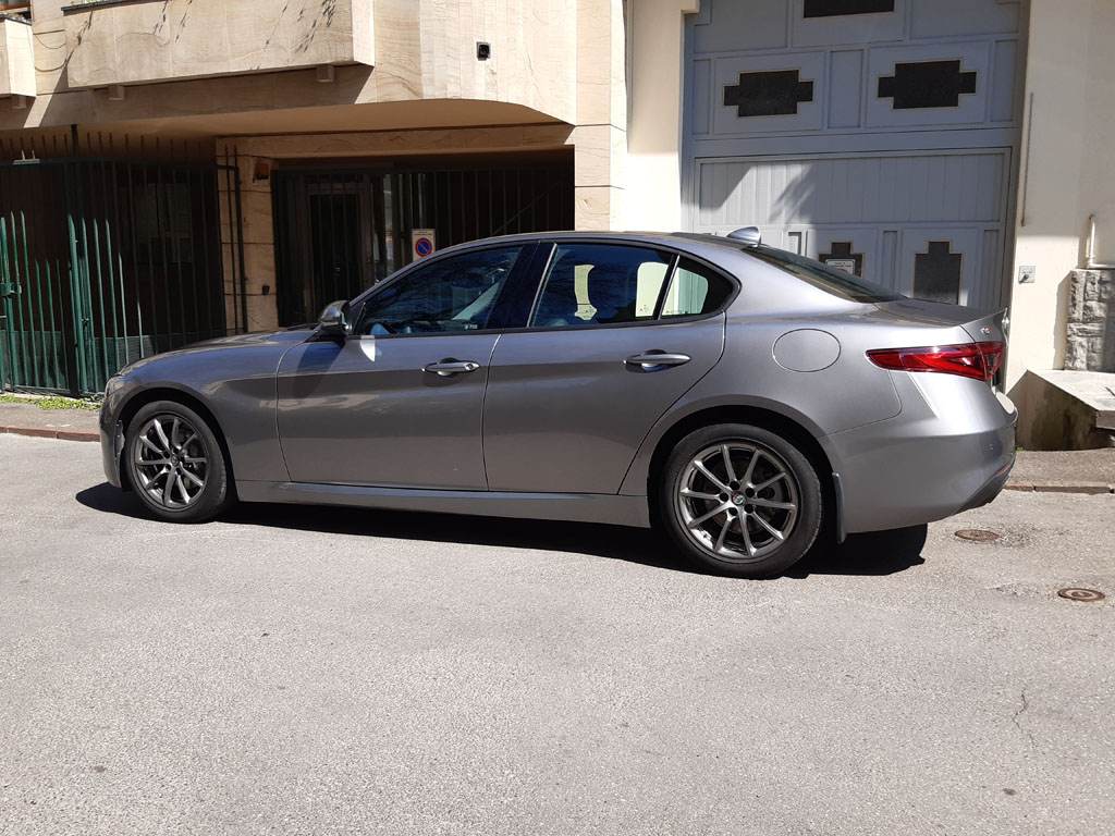

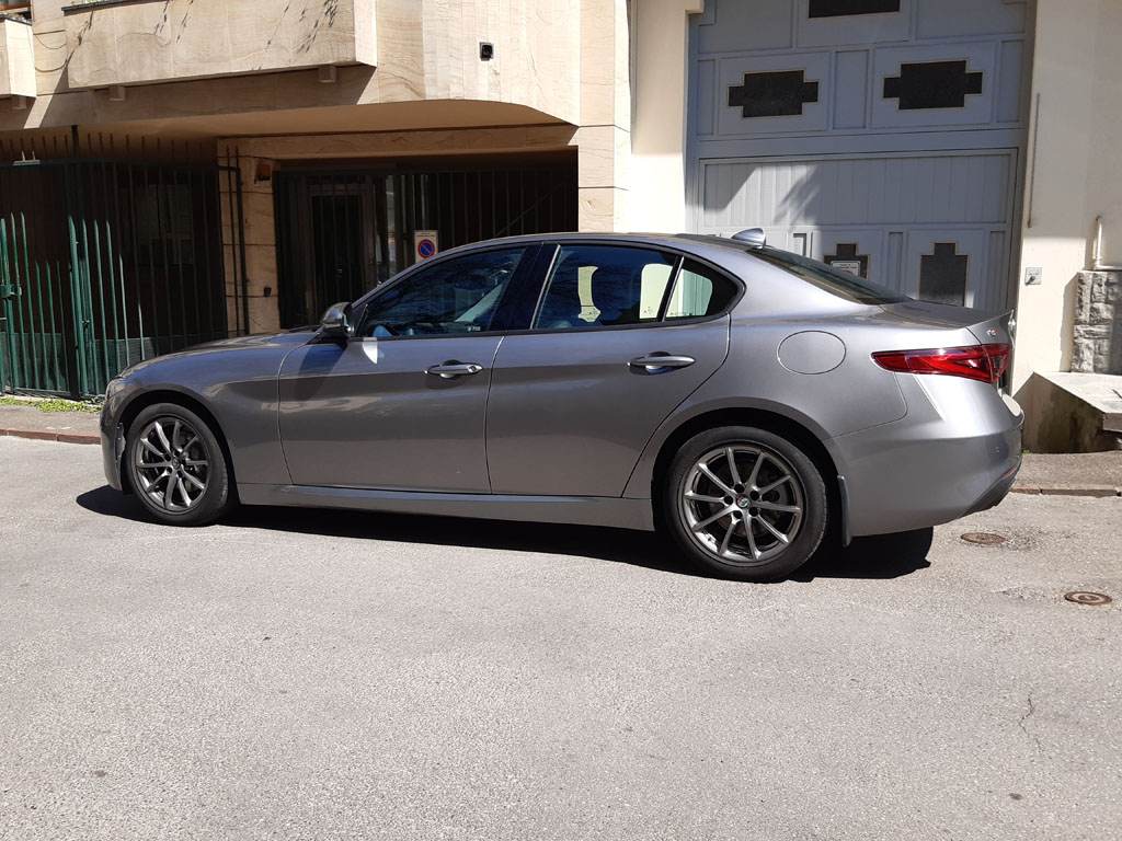

Da queste foto puoi vedere i miei cerchioni che da quel che ho inteso sono uguali ai tuoi
