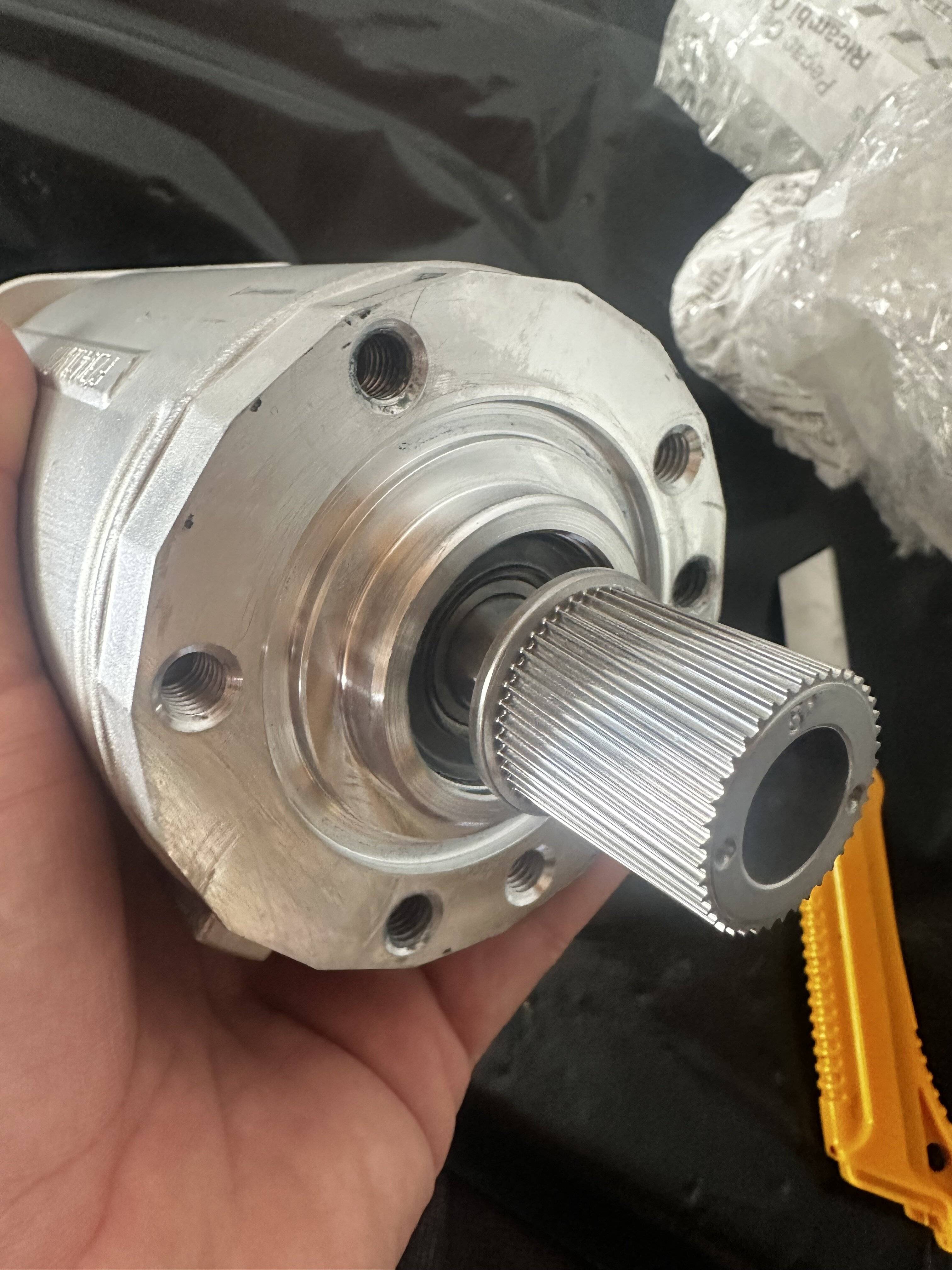

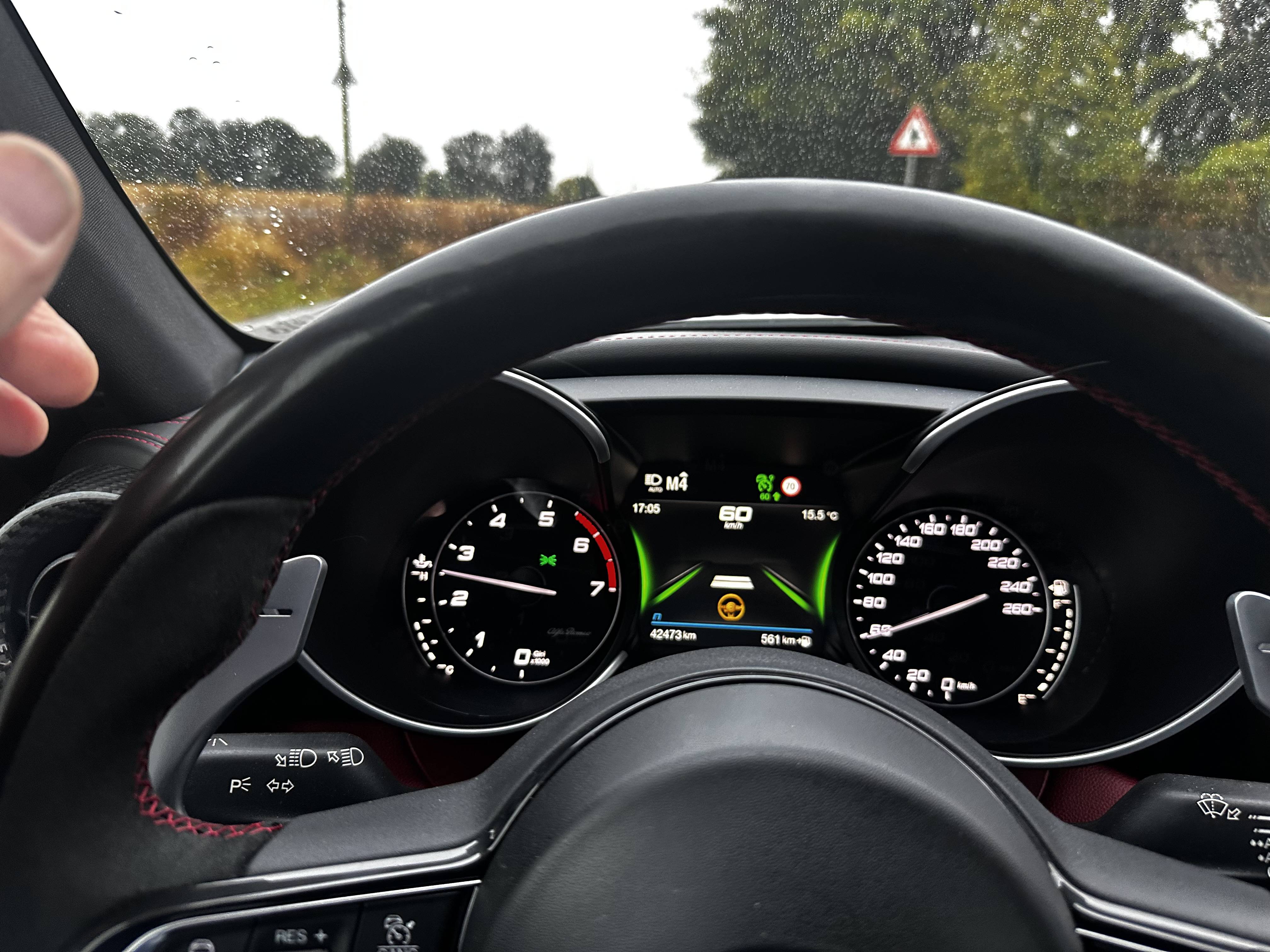

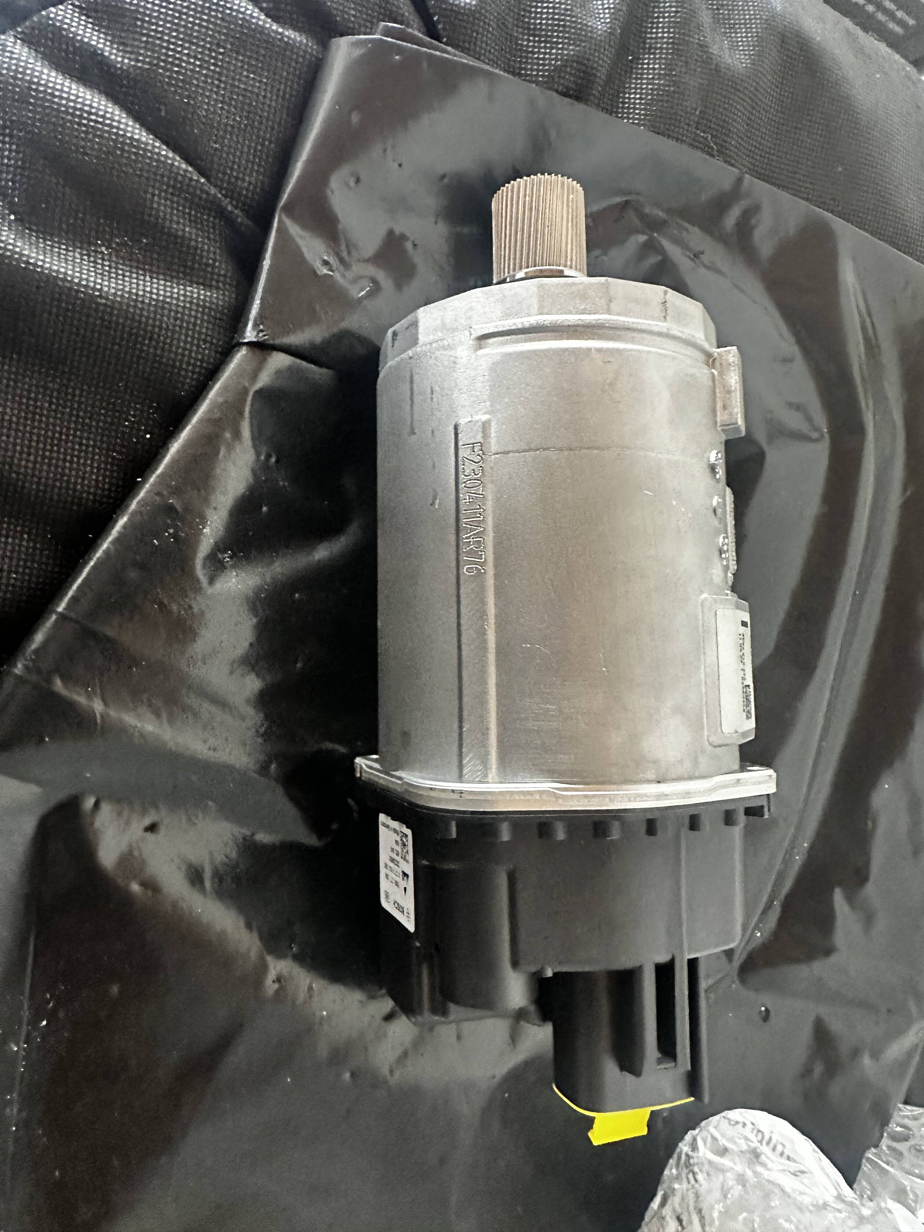

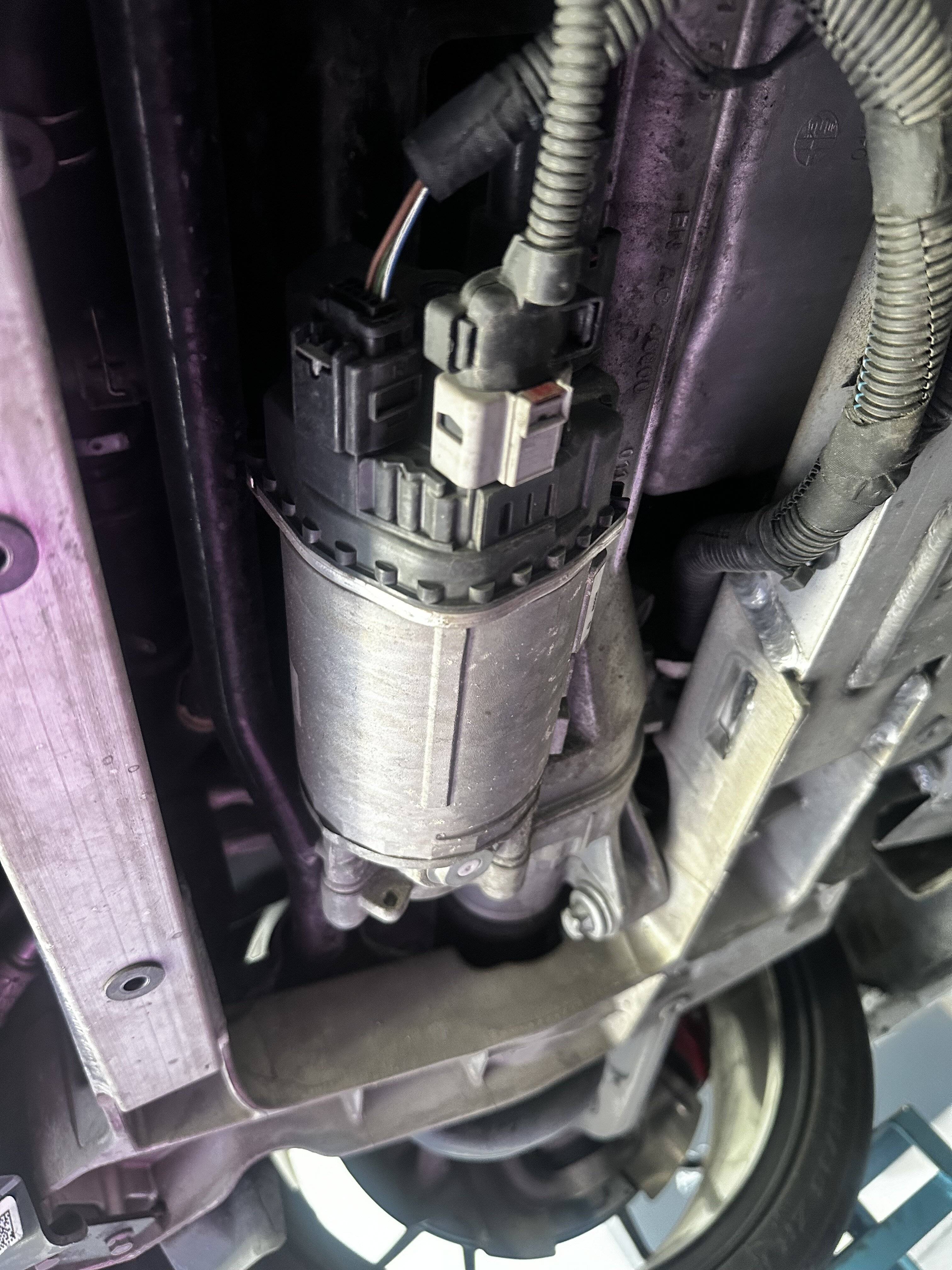

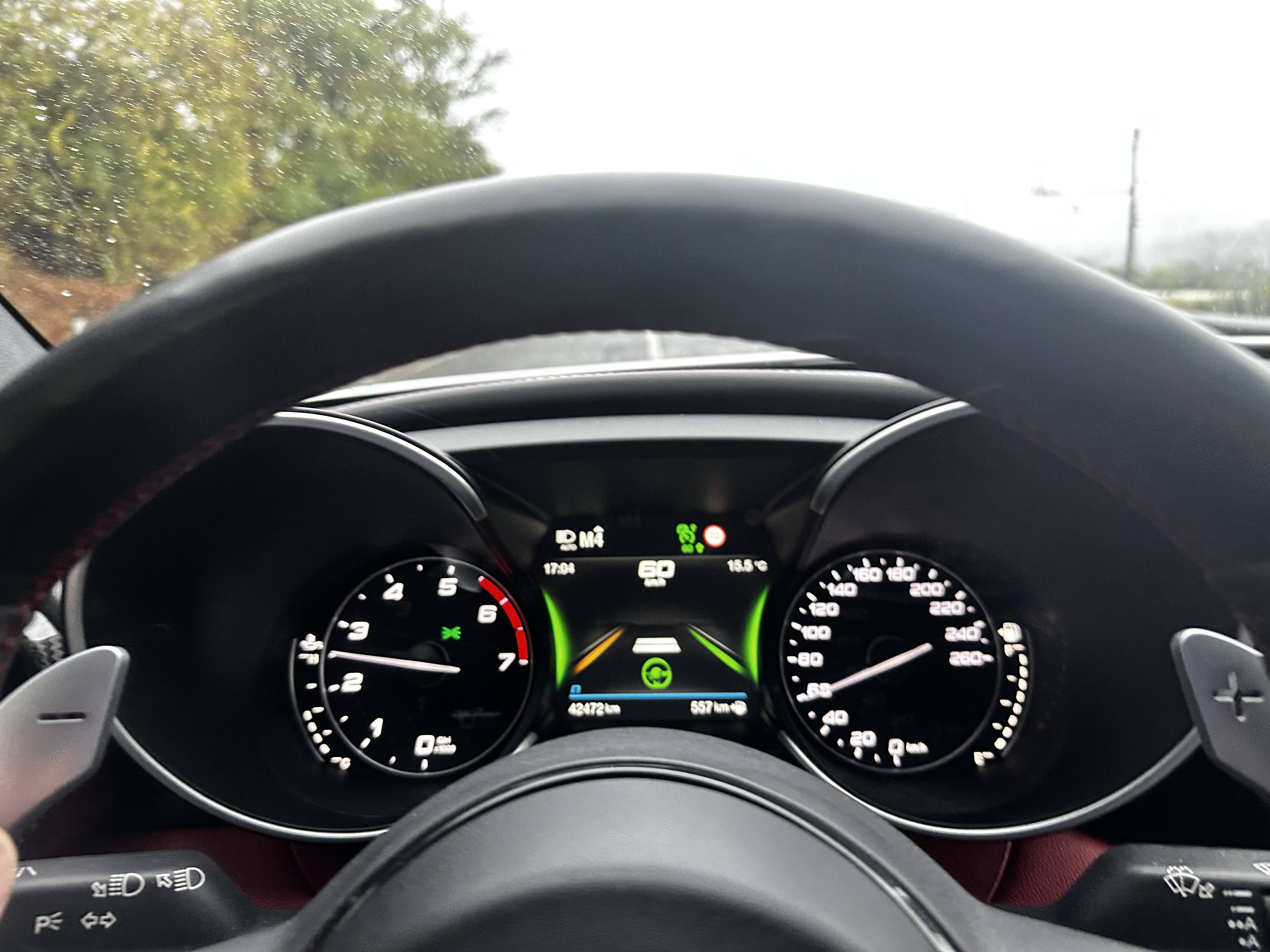

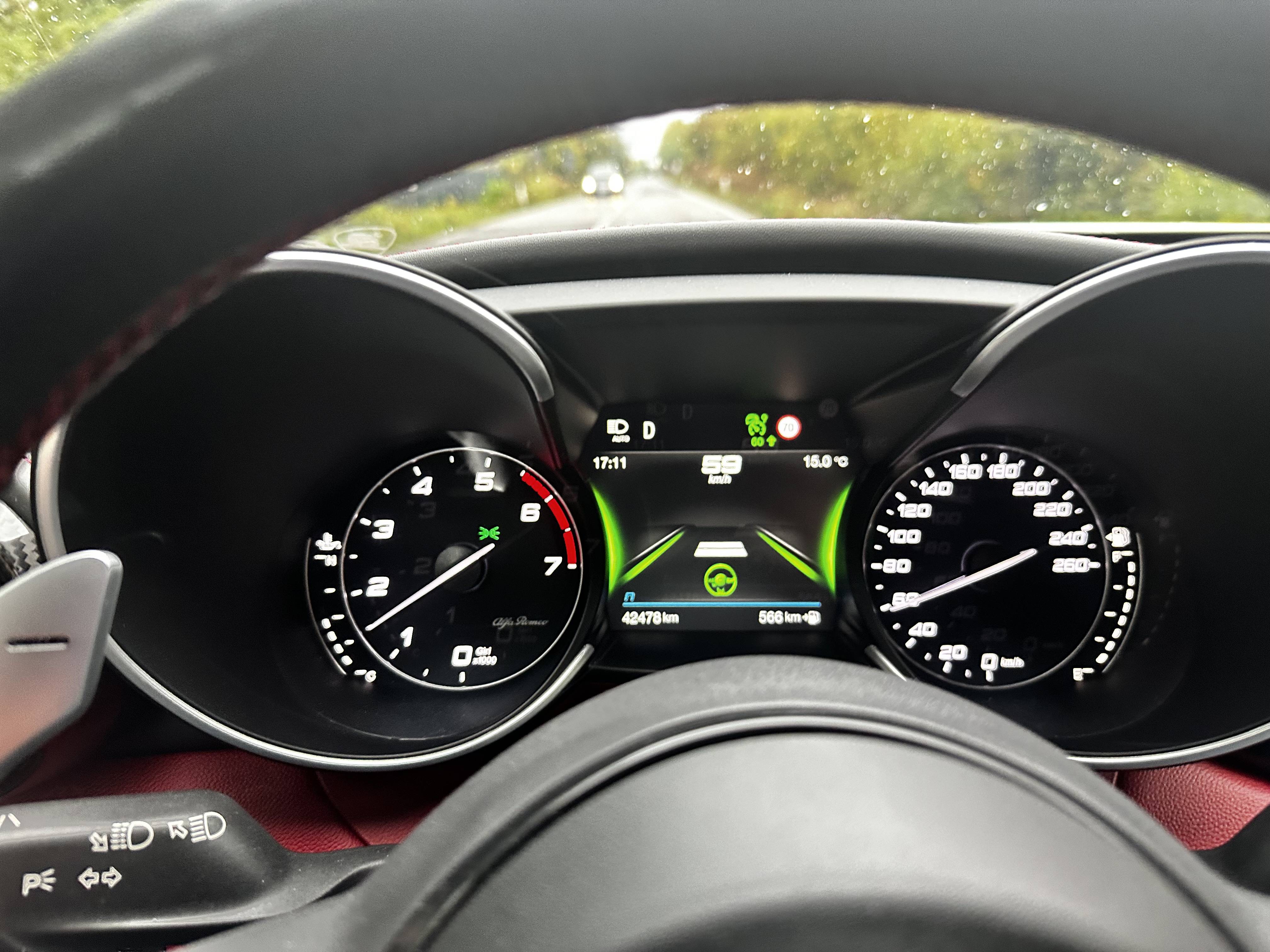

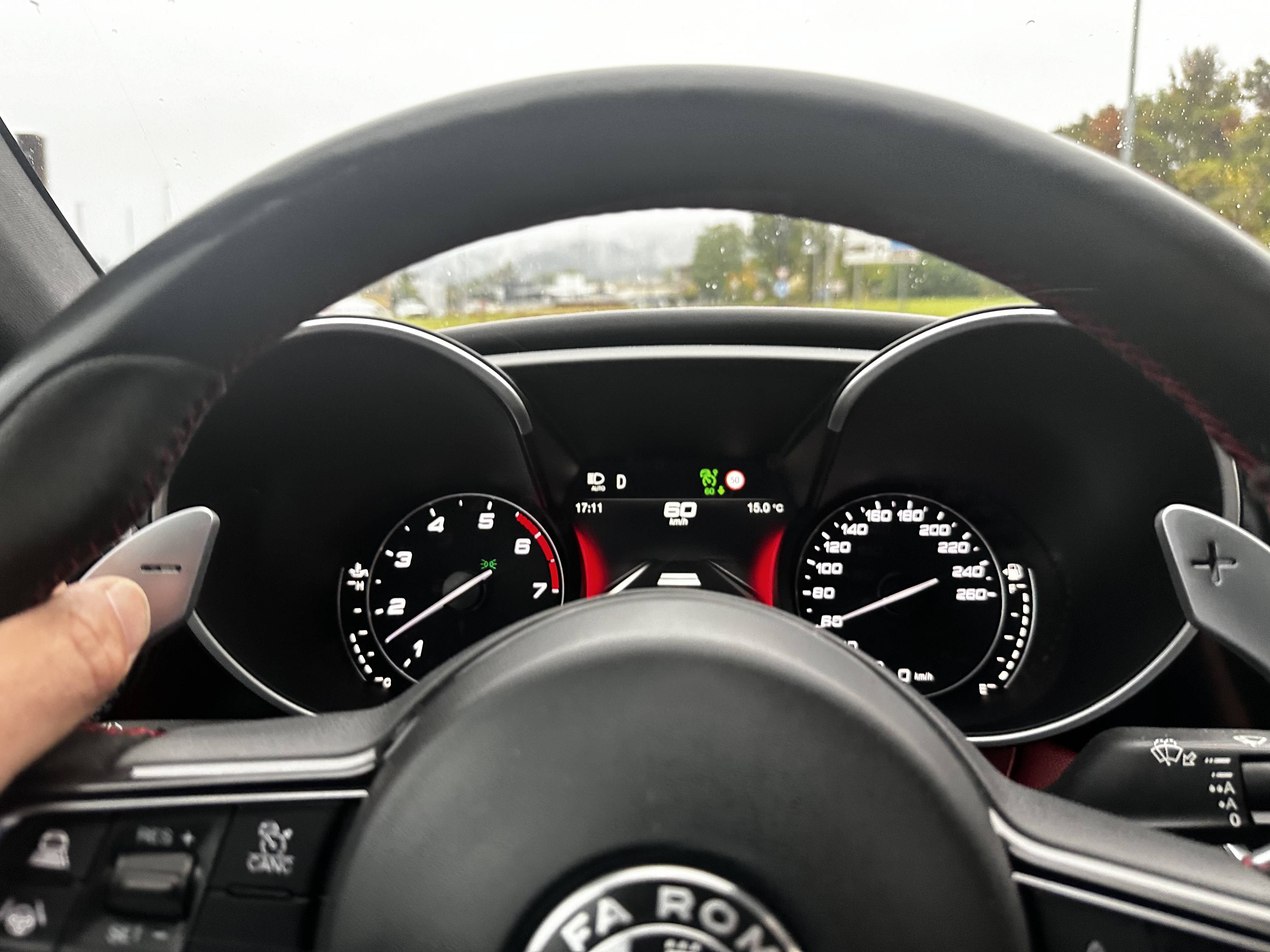

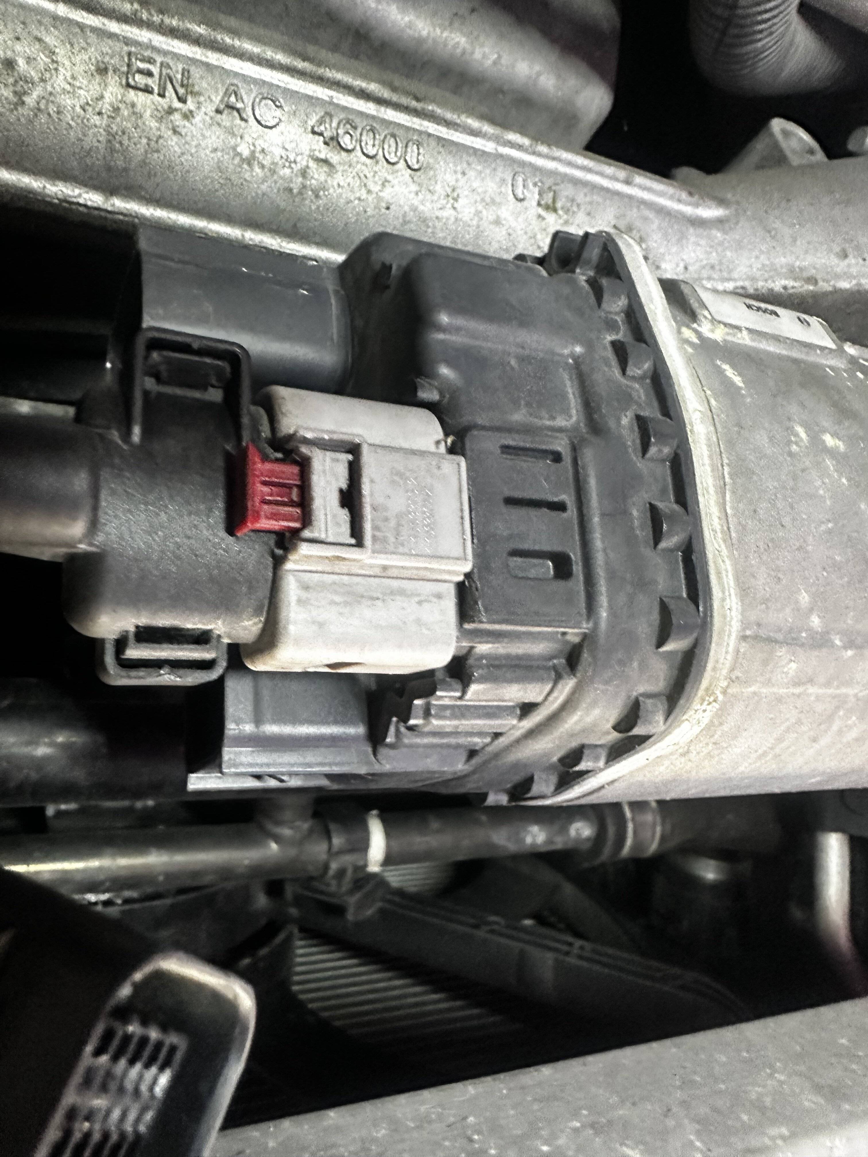

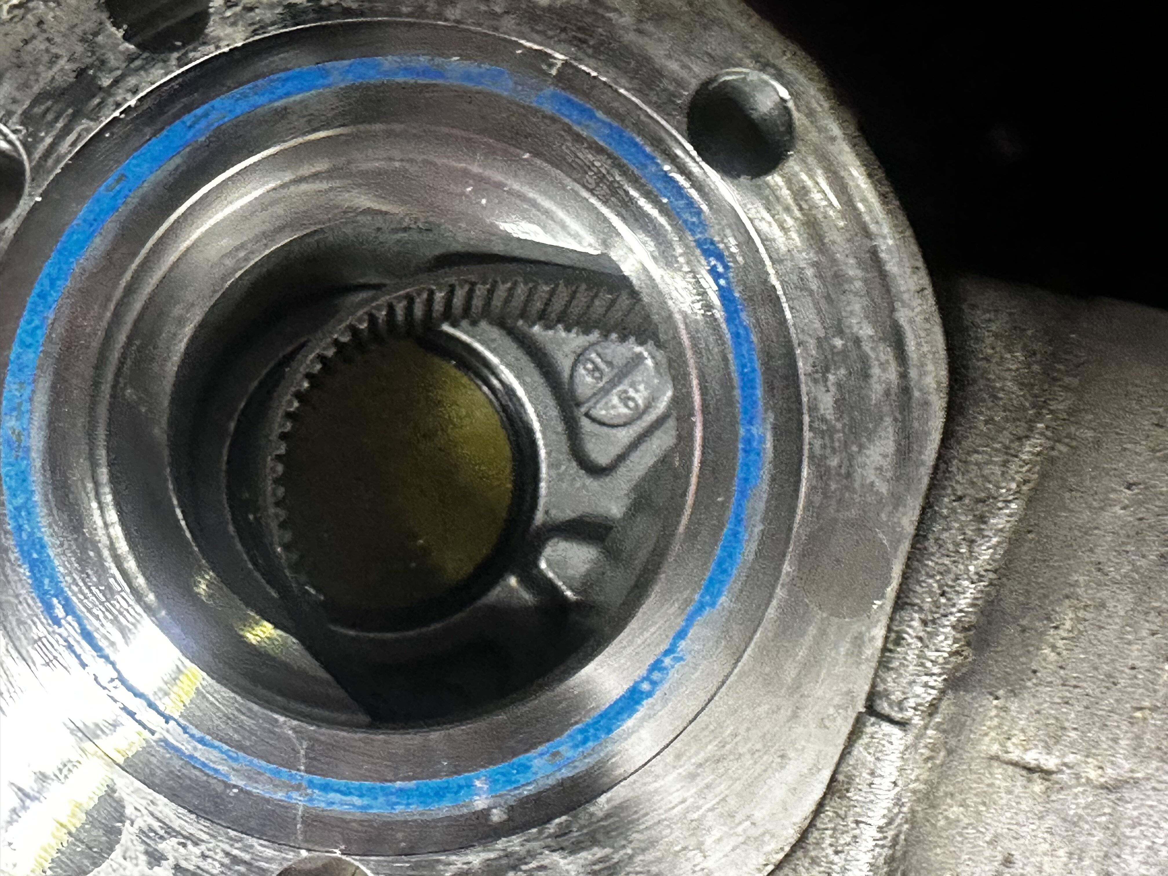

Sostituzione motore scatola guida su Giulia my19 con motore my20 e abilitazione
Adas livello2 attivi e funzionanti
✅Lane keep-Assist
✅traffic jam assist
✅Highway assist
