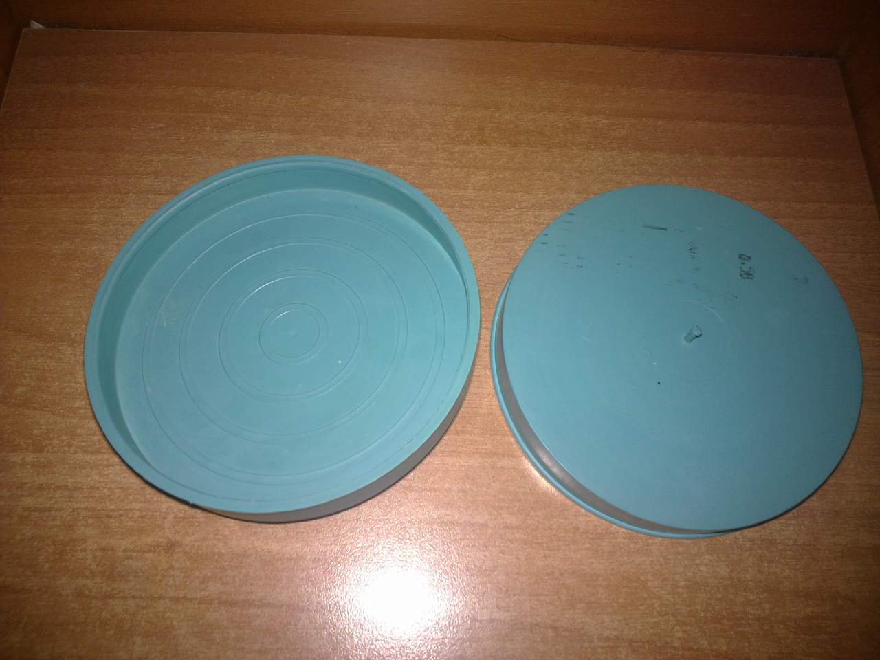

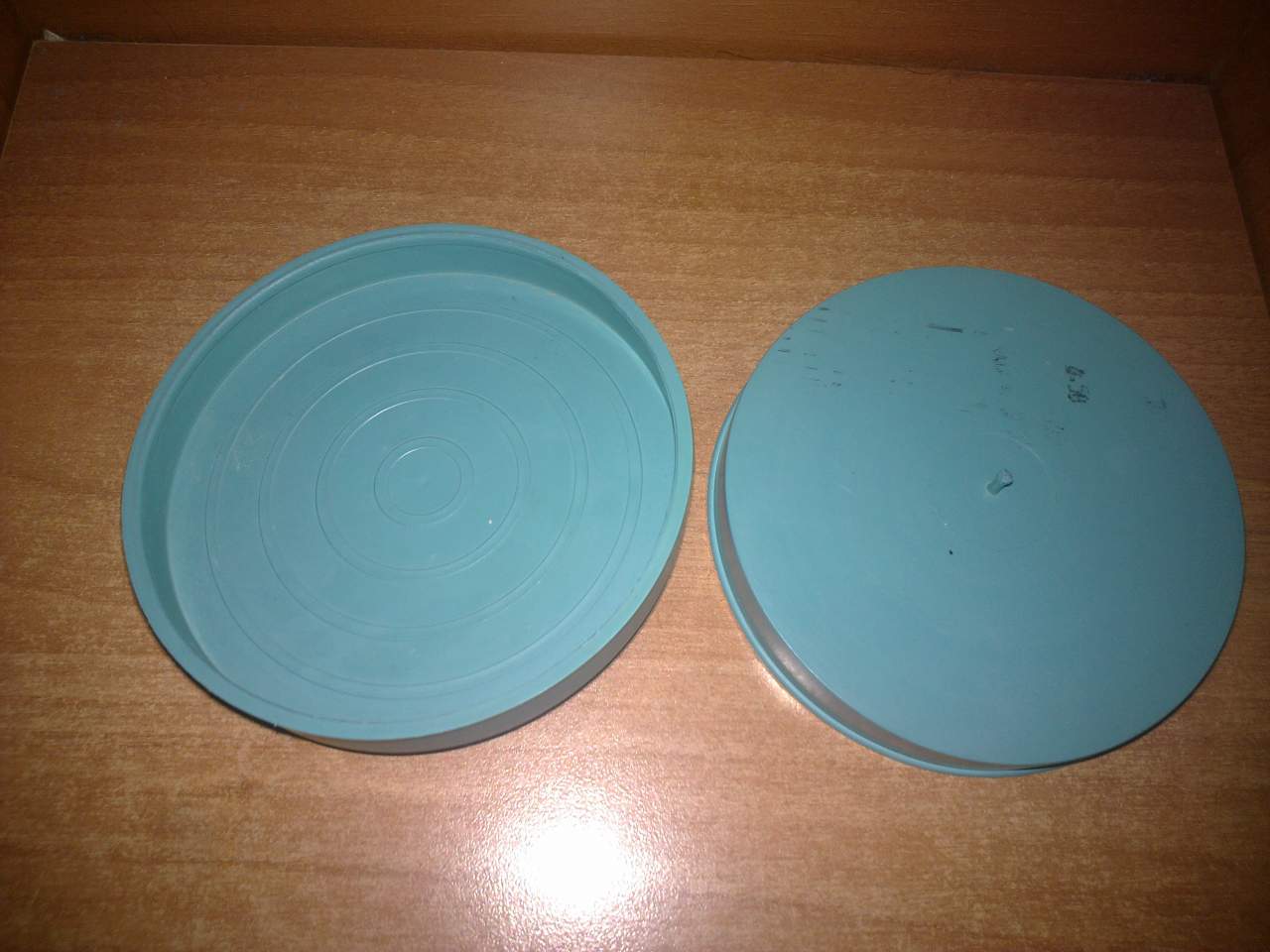

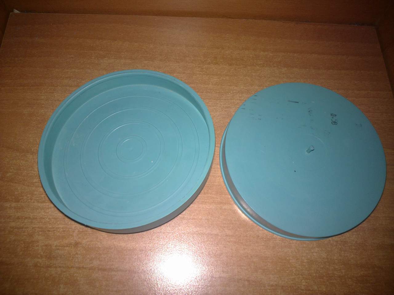

La fortuna è dalla mia parte!!! da un mio amico(mai tradire gli amici :-) ) ho trovato dei tappi perfetti!!!! ti metto le foto più tardi!
22102013804.jpgManca solo di colorarli di nero!!

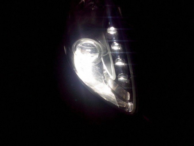

Queste sono le mie lampade 4300k
    27.8 KB · Visualizzazioni: 213
#1,694
re: Alfa Giulietta - xenon aftermarket [info post #3499 pag 350 #3618 pag.362]
non sembrano tanto gialle!!! grazie mille non vedo l'ora che arrivano le mie per montarle... tu dove hai messo le centraline???
#1,695
Non sono gialle infatti. Hanno solo qualche riflesso giallo e a terra hanno una luce non bianco puro. Le centraline le ho messe sulle lamiere orizzontali sopra ai passaruota.
